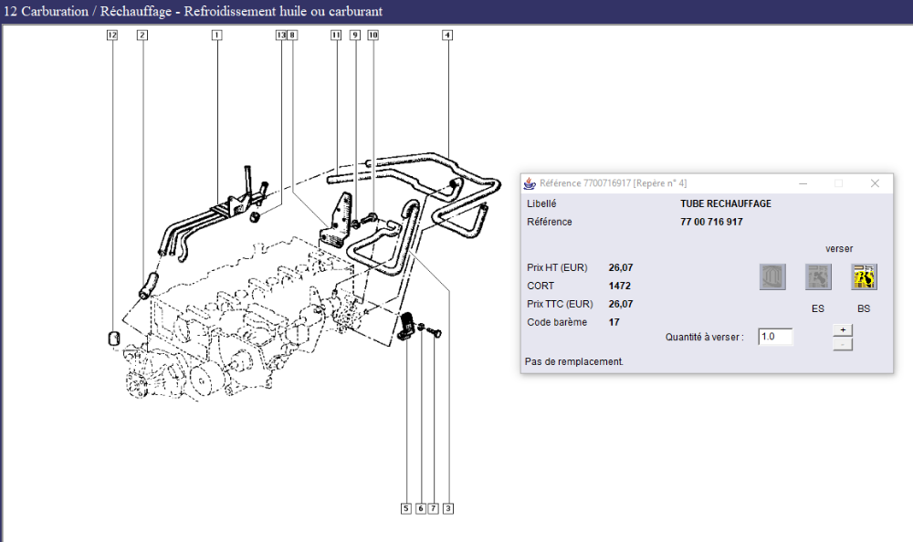

Comme le titre l'indique la durite de préchauffage qui alimente la capsule thermique de la pompe à injection c'est percée en partant ... et le liquide de refroidissement s'est échappé ...

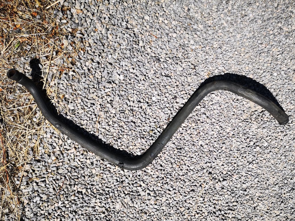

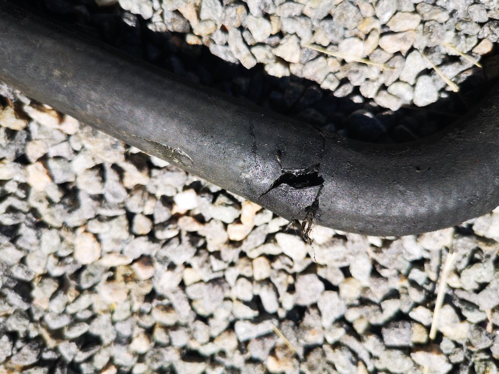

Arrêt en catastrophe dans un chemin. Pas vérifiée depuis un bon moment elle était en très mauvais état :
Après avoir laissé le moteur refroidir et grâce à une réparation de fortune au ruban auto agglomérant nous avons pu terminer les 20km qui nous restaient jusqu'à La Souterraine. Nous avons du compléter plusieurs fois le liquide (nous avons du en acheter dans un garage Peugeot qui n'avait pas vraiment envie de nous aider).

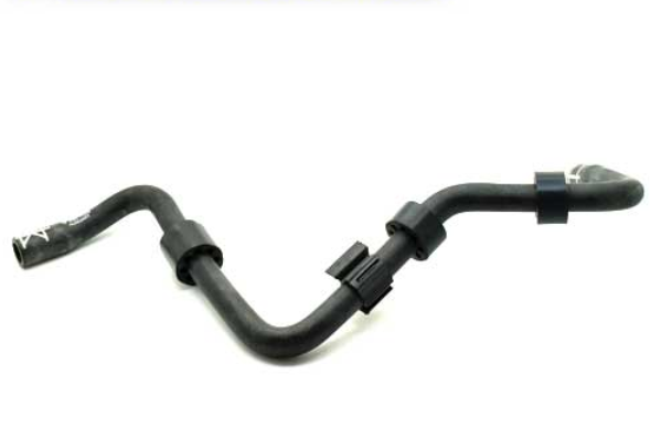

Sur place et sur les conseils d'un amis je suis allé chez un garagiste indépendant : https://reseau.top-garage.fr/7220-garag ... utomobiles
Qui a pris le temps de regarder et de me trouver une durite qui ressemble à celle défectueuse : l'heureuse élue est une durite de Golf 4
Il faut l'imaginer dans l'autre sens avec les deux extrémités raccourcies (d'un côté pour supprimer un coude en trop)
Et ça fonctionne impeccable !!! Un grand MERCI à ce garage qui a pris le temps et nous a bien dépanné !
Voici donc une option de remplacement possible pour cette durite qui ne semble plus se faire chez Renault.
