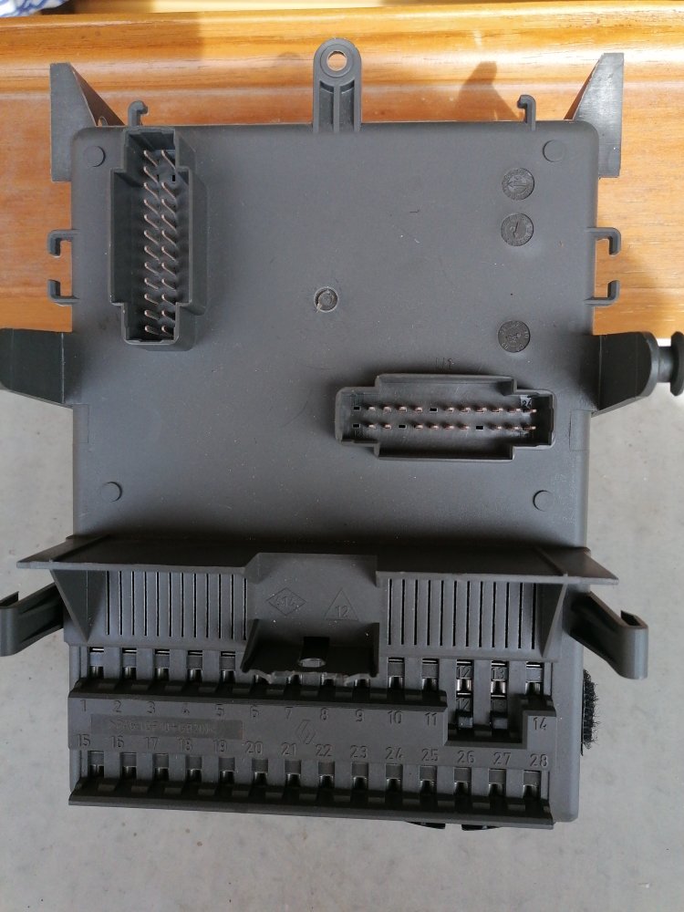

Bon fausse joie! Après avoir remonté au moins les connections électriques, la panne est toujours la.
il y a 2 relais signalé pour "Verrou", j'ai bien trouvé le R12, mais ou est le R13 ????

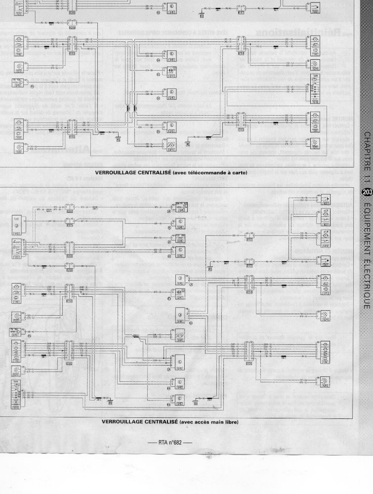

info en plus, si quelqu'un a ce schéma de la RTA dernière édition pour l'Espace, car la c'est pour celui jusqu'en 2006 maxi (phase 1 que j'avais avant)

Bonjour Zegg12, comment as tu établis ton diagnostique ? car moi les soudures bip bien a l'ohmmètre, merci pour tout renseignementsZegg12 a écrit : ↑28 févr. 2021, 14:02 Salut à tou-te-s, opération réussie !!!
Donc, le constat d'Éric est le bon!!!
Un grand merci à toi Éric ainsi que mes 2 collègues pour m'avoir aidé à réparer les 3 soudures défectueuses qui faisaient que je n'avais absolument plus de fermeture centralisée.
Quel plaisir de déverrouiller la voiture par un seul mouvement de main...
Avis aux modos pour mettre la solution d'Éric en tuto qui, semble t'elle, résoud à coup sûr le problème lorsque la fermeture centralisée dysfonctionne.
Pour le démontage du tdb pas de difficulté particulière, on s'en débrouille seul-e.
L'ouverture du BFR est une opération relativement facile à condition d'être un minimum méticuleux-se.
Par contre Éric à raison concernant la difficulté de la soudure, si on ne sait pas bien faire (ce qui est mon cas) on fait faire par qui sait bien souder.

Je vide mon garage de toutes pièces d'espace.
J'ai mon ancien boîtier BFR de mon espace 4 2.0 dci 150 cv de 2012.
C'est celui avec lequel j'avais des soucis de centralisation.
Si cela intéresse un membre du groupe, c'est cadeau. (je demande juste les Fdp)
