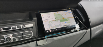

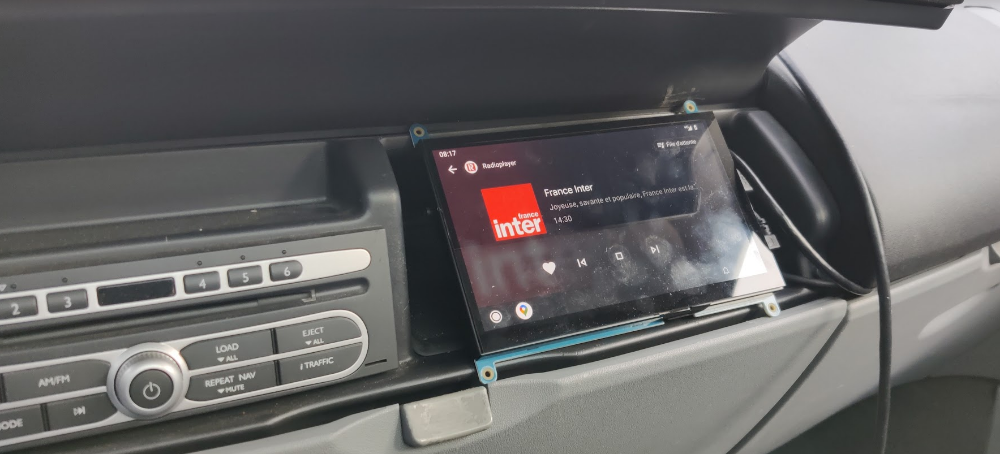

Hello tous,
Je suis en train de finaliser une installation Android Auto dans mon Espace IV 2.0 DCI de 2007.
Cela consiste en :
- Un Raspberry Pi 4 qui joue le rôle "de la voiture moderne" et permet de connecter le téléphone
- Un écran tactile USB 7" en HDMI calé dans la boite centrale (Parfait !)
- Une carte son, avec sortie vers le Aux (Autoradio Cabasse) + micro filaire
- Une alimentation permettant un allumage dès que le contact est mis, et extinction programmée permettant un arrêt propre du PI sans intervention manuelle.
Je suis très content du résultat, le son est bien meilleur qu'avec un adaptateur BT, et le guidage est bien plus pratique qu'avec un télephone posé on ne sait où.
Si certains sont intéressés je suis partant pour partager mon installation dans le détail.

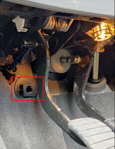

J'ai passé un câble entre moteur et habitacle par une capsule au-dessus des pédales pour brancher un focal ibus, je te donne le lien pour voir :
viewtopic.php?f=9&t=38498&p=494799&hilit=Focal#p494799
En espérant que ça puisse t'aider

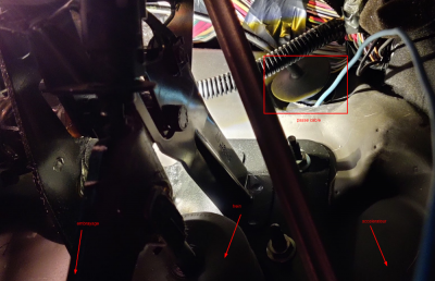

Je crois que j'ai localisé "une capsule" qui ressemble à celle que tu as utilisée
Ca te semble être cela ?
Il faut la percer ?
Espace IV Phase 2 2.0 dCi 150cv - Carminat

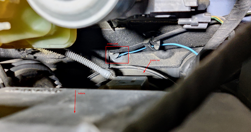

Re: Android Auto - Recherche un 12v permanent (oui, c'est pas simple !)
Voila une photo vue compartiment moteur
- Messages : 16
- Inscription : 05 déc. 2014, 16:18
- Finition : Carminat
Je peux passer un cable supplémentaire par là ?
Il débouche au dessus des pédales ?
- Messages : 3603
Oui, si tu mets pas un cable de 10mm² ca ne posera pas de soucis. Et ca sort effectivement au dessus du pédalier.

On peut accéder sans démonter dans le moteur ou habitacle ?
- Messages : 3603
De mémoire oui. C'est pas évident, car tout au fond et un passe cable pourra aider.

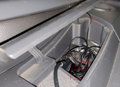

Bonjour.ObscurMoirage a écrit : ↑28 août 2022, 17:28Hello again,FLEX a écrit : ↑25 août 2022, 11:03 Salut,
Il faut la percer ?
Oui c'est cette capsule je l'ai retiré en tirant dessus et ensuite percé pour passer le câble. J' ai mis une gaine pour le proteger.
Il ressort côté droit du compartiment moteur quand tu es en face du moteur. J'ai attaché un guide (fil électrique rigide) au câble pour le faire passer. Il y a peut être d'autre moyen. J'espère que tu vas réussir à faire passer ce câble.

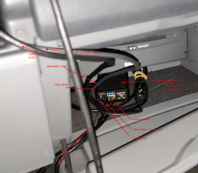

Alors petit dossier rapide sur mon expérimentation actuelle d'intégration d'Android Auto dans mon Espace 4 2.0 dCi 2007.
Hardware

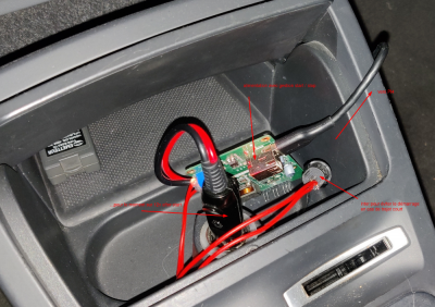

L'alimentation :
Ce module permet de gérer automatiquement l'allumage et l'extinction ; au démarrage, elle démarre au bout d'un certain temps (configurable)
Relié au PI4, elle gère l'extinction automatique une fois le PI4 éteint.
Pour le moment, utilisation basique depuis le 12v habitacle. Le petit inter simule le 12v de commande.
Le module que j'utilise ne semble plus produit... Mais il y a de nombreuses alternatives.. il faut fouiller !
https://www.tindie.com/products/picotou ... w-version/ Le Rapsberry 4 (PI4)
La boite à gant contient le PI4 et sa connectique Dalle LCD tactile

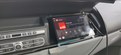

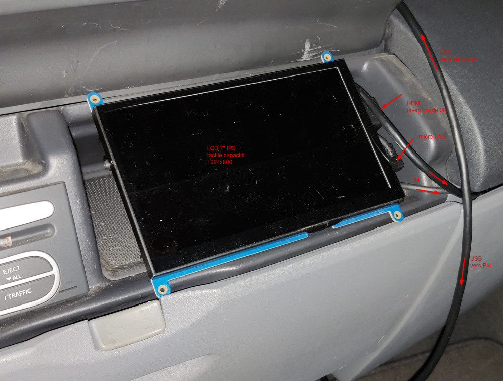

Le LCD est installé dans la boite centrale. Ca rentre presque parfaitement, mais les pates sont en trop (cf traces de frottement)
Je vais les couper et faire une impression 3d pour maintenir le tout proprement.
https://www.amazon.fr/gp/product/B087GF ... UTF8&psc=1 La partie centrale peut être fermée... (mais ca fait des traces à cause des pattes du LCD !) Son

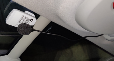

La carte son USB (modèle très basique : mais le son est hautement plus quali qu'en bluetooth !)
Reliée à la prise AUX du Cabasse (À activer) et au micro. Le micro. Au dessus du conducteur, ca capte bien quand je parle. Pratique ! Connectique

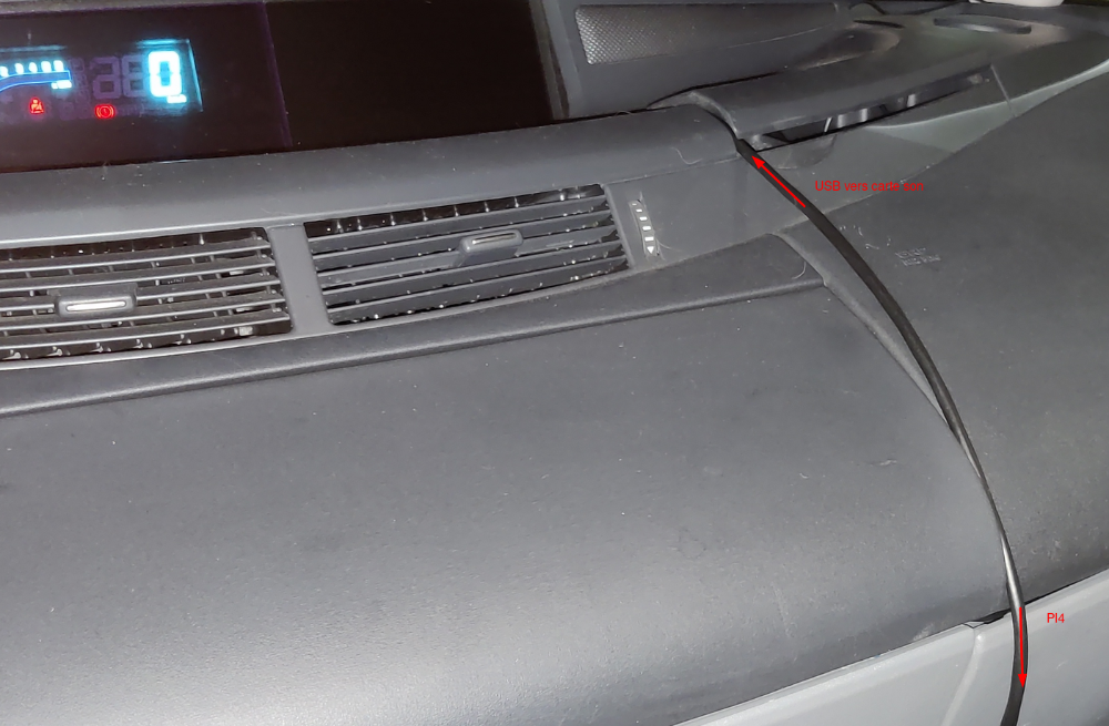

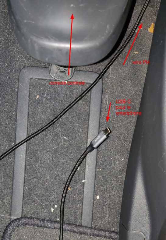

Le long cable USB-C qui me permet de brancher mon smartphone avec un peu de "mou"
Oui j'ai un chat avec de long poils !... Software :
J'utilise Crankshaft.
Installé sur le Raspberry4, cela permet d'émuler un système audio de voiture compatible Android Auto.
Crankshaft n'est pas hyper simple d'accès ; basé sur Linux, il faut bricoler un peu et chercher un peu pour trouver la bonne configuration.
Mais sinon, c'est stable et ca marche parfaitement.
https://getcrankshaft.com/
Il y a aussi OpenAuto Pro, payant, mais probablement plus facile d'accès.
À noter :
Crankshaft et OpenAuto ont leur propre interface une fois le PI démarré.
Mais dès que le téléphone est branché, c'est l'interface Android Auto de Google qui s'affiche.
Dès lors, vous pouvez utiliser les applications compatibles, comme Maps, Spotify,...
Conclusion de cette période d'essai (été 2022, +/- 1.200kms) :
+ Très stable
+ Son bien meilleur qu'en bluetooth
+ Utilisation de Google Maps : Bien plus pratique qu'avec le téléphone et surtout bien mieux que la navigation Renault de 2007!
- Gestion jour/nuit à creuser : Changement manuel possible mais non géré par Spotify !
- Petite gymnastique pour allumage et exctinction (manipulation de l'inter au start et arrêt manuel depuis interface)

L'alimentation :

En complément, photos en fonctionnement :
- Messages : 13181
Très bien, mais ça me semble bien loin de la vue du conducteur

Je me suis enfin décidé à faire la manip pour passer le 12v permanent
Je vous propose donc 3 photos du passage de mon guide (un vulgaire cable electrique rigide, de couleur bleue) avant de passer avec le gros cable
Je suis parti coté habitacle.
J'ai d'abord tiré un peu sur le "capuchon" qui assure l'étanchiété (ca sera plus étanche par contre !)
Puis j'ai glissé mon cable rigide.
Coté moteur, j'ai posé une torche led sur la batterie coté moteur, dirigée vers le passage de cable ; de cette facon, une fois le capuchon mis sur le coté (on ne peut pas le ritirer de trop), on voit le faiseau de lumière. Cela aide à guider le cable rigide vers le passe-cable (le trou quoi).
Ensuite, une fois le guide rigide passé, je repasse dans l'autre sens, cette fois en attachant le cable +12v à mon guide avec du chatterton.
Ca s'est bien passé, il faut ajouter un peu de vaseline (vraiment ) sur le cable avec le chatterton pour l'aider un peu à passer.
Ca demande un peu de forcer, sans plus, mais ca passe
Je ne sais pas quel cable passe à cet endroit, on dirait une sonde car le cable part vers le radiateur
Coté moteur Coté habitacle
