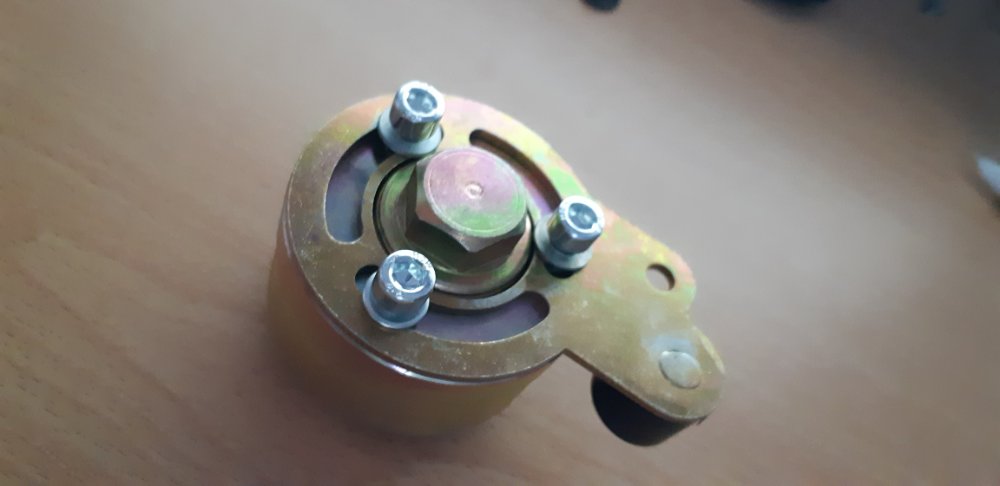

Non malheureusement, de mon côté j'en ai acheté un autre au cas je n'arrive pas à l'enlever proprement.

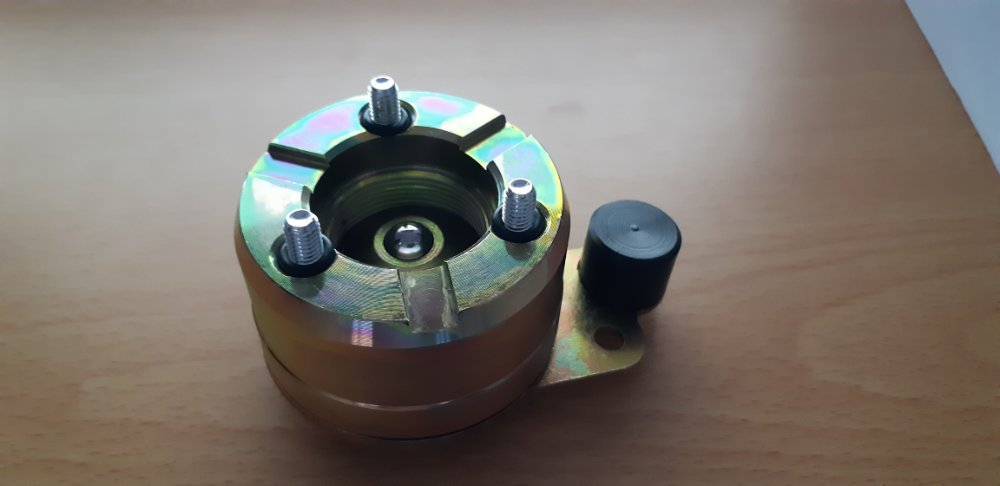

Tu as écrit que tu as acheté l'outil, je suis preneur d'un retour du démontage avec l'outil.
Pour moi tel que je vois l'outil. Tu enlèves l'obturateur,, le capteur de référence et désserres l'écrou fixant le pignon (bien sûr les trois fixations de la pompe sont enlevées). Tu mets l'outil et fixes les 3 vis sur le pignon de la pompe et la vis de l'outil à l'emplacement de la fixation du capteur..
Je pense que l'outil est plaqué sur le pignon et tu dois visser la vis centrale de l'outil pour pousser sur l'axe de la pompe (la pompe avec) pour la déssolidariser du pignon et la pousser vers l'arrière. Comme c'est une liaison cône/cône ça risque de forcer un peu et de lâcher d'un seul coup.
Bon courage.
Bon courage.

Re: Pompe haute pression H.S.
ça se vend toujours chez Renault, cet obturateur?
Je te ferai un retour sans aucun problème sur l'utilisation de cet outil !
D'autre part , le capteur de référence ressemble à quoi ?
Si jamais tu es ok , est-ce qu'il serait possible pour se passer un petit coup de fil au cas où ?
Je compte faire mon démontage ce Weekend.

Je ne sais plus ou je l'ai acheté mais il existe sur autodoc.

- Messages : 3912

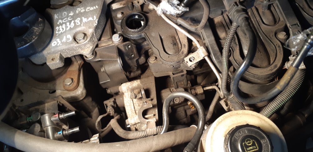

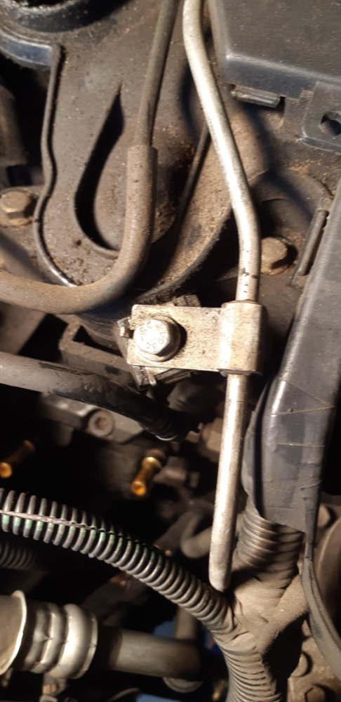

Ok super maintenant il reste à savoir si il passe au travers du carter de la cascade de pignons. Il faut donc enlever l'obturateur plastique, desserrer l'écrou de la pompe devant et le trois fixations à l'arrière (assez chi..., pas de place).
Tu dévisses la vis centrale au maxi, visses les trois vis sur le pignon puis la vis M6 de l'outil sur le carter de pignons. L'outil doit être plaquer sur le pignon et bloquer sur le carter. Tu visses la vis centrale de l'outil jusqu'à le décollement des cônes mâle (pompe)/femelle (pignon) et sortir la pompe par l'arrière.
Bon je n'en ai pas parlé mais à faire, enlever les tuyaux carburant et la connectique.
Et peut-être certaines pieces derrière la pompe.

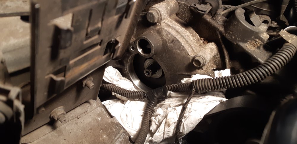

Maintenant, il ne me reste qu'à dévisser cette satanée 3ème vis qui est sous la pompe !
Si quelqu'un a une idée...
Que puis-je démonter pour accéder dessous?

- Messages : 3912

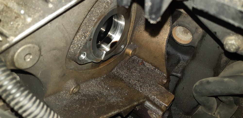

Effectivement c'est un peu galère mais je pensais que tu serais obligé d'enlever le support vanne EGR appelé sous son ancienne version "boitier étouffoir".
Il ne reste plus que le montage de la nouvelle pompe.
Maintenant je sais pourquoi je ne l'ai pas encore fait !

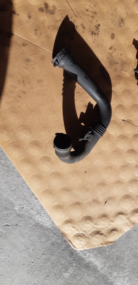

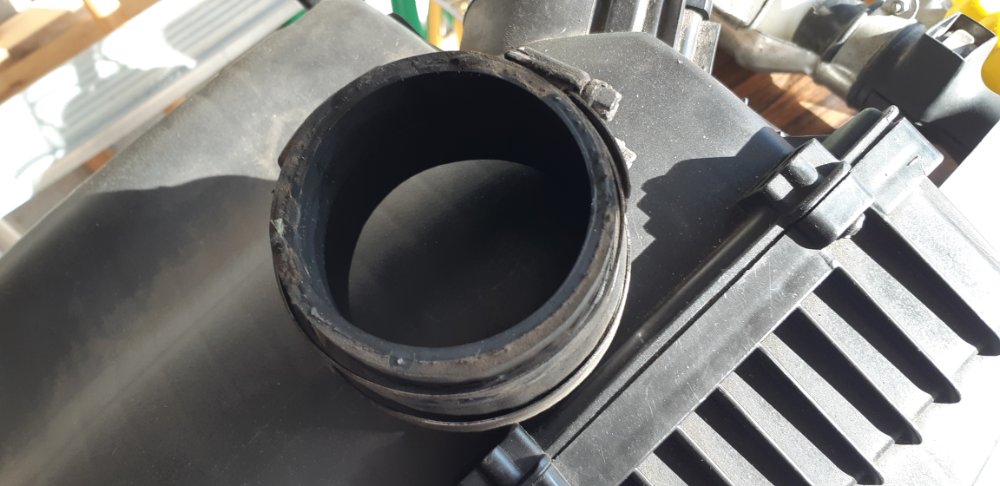

Effectivement , j'ai déposé tout le boitier étouffoir!
C'est un truc de fou .............

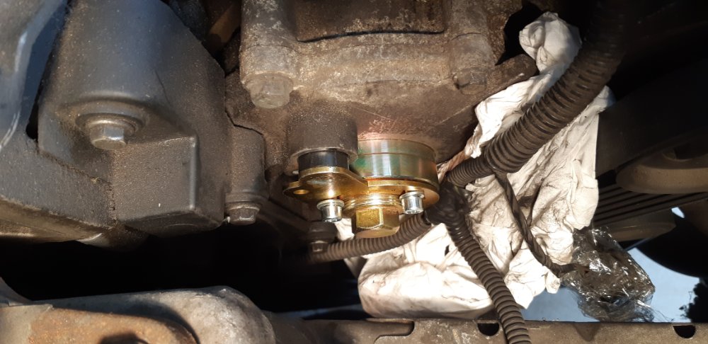

Alors, petites précisions. Le pignon ne peut absolument pas se décalé. Il reste emprisonné dans son carter et c' est impossible qu'il puisse perdre une dent!!
Pour l' arrache, je m'en suis fabriquer un. C' est vraiment tout con. Et beaucoup plus simple que ceux mis en photo !!
En gros, une rondelle épaisse, 3 trous équidistants avec 3 vis de 6 qui se vissent dans le pignon, au centre une grosse vis qui va appuyer sur l' axe, et ça marche impec !!

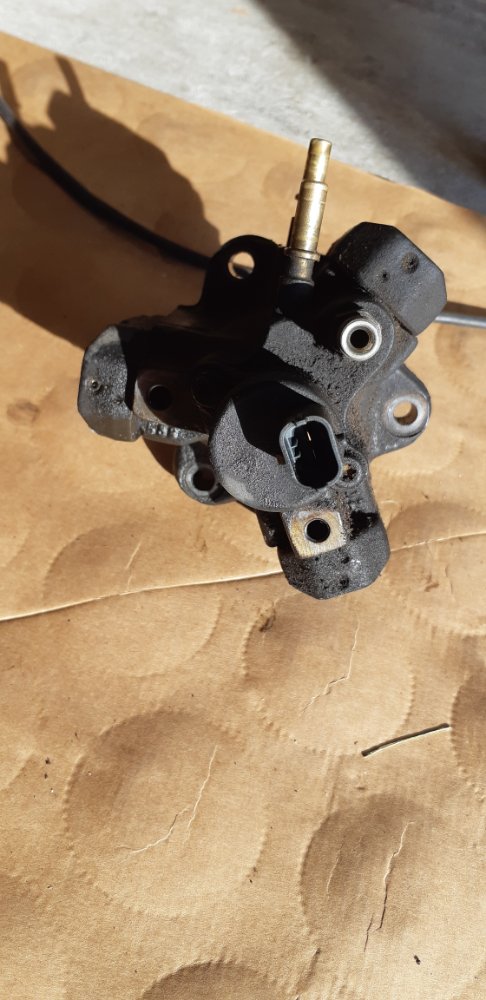

En fait, ma pompe fuyait comme un panier !
Je laissais une trainée de gasoil derrière moi...jusqu'à ce que je ne puisse plus démarrer!

Je suis d'accord avec toi pour le coup de la rondelle et des vis. Le pignon ne peut pas sauter d'une dent ou autre non plus. J'ai fait le même outil que toi ce qui m'a permis d'enlever le pignon. Mais lorsque le pignon s'est décollé du cône, j'ai eu claquement assez important qui aurait pu écailler les dents du pignon contre l'autre. Je m'en moquais je changeais tous les pignons.Camaro73 a écrit : 04 sept. 2022, 22:35 Salut les copains !!!
Je vois que l' on bricole sur le 2.2 dci !!!
Alors j'imagine ce claquement dans le carter, c'est pas du tout à mon goût. L'avantage de l'outil qu'il a acheté, il n'y a aucun risque que le pignon bouge puisqu'il est tenu par l'outil qui lui même est fixé au carter pignons.
Tu peux me dire que tu n'as pas eu le cas. Un décollement de cône peut aussi se passer sans claquement c'est vrai. Mais comme lui je ne prendrais aucun risque il y a assez de boulot comme ça que se taper aussi un changement de pignon.
Après chacun à sa propre vision que je ne critiquerais pas.

Le clac c' est le cone qui se libere. Et il faut dévisser la pompe avant. Comme ça, c' est elle qui encaisse.
Tu as vidé ton reservoir avant ? Non je deconne
Sans vouloir contredire, tout dépend du kilométrage de ton filtre. Si il a moins de 20 Mkm ce n'est pas la peine, son filtrage (5 microns) ne changera pas.
Attention à la propreté, les bouchons de la pompe s'enlèvent à la dernière minute.
