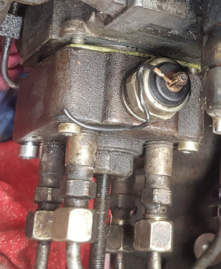

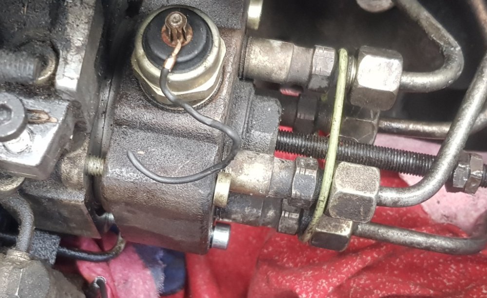

Salut à tous,
il faisait beau cet après-midi, j'ai fait l’opération.
Ça s'est bien passé, j'ai maintenu en pression le piston hydraulique avec mon système de vis.
voici les photos :
avant l'ouverture, ca ne se voit pas mais j'ai un peu nettoyer la tête hydro et les environs.
Mise en place de l'outil de maintien en pression, approche au contact à la main
On écarte, l'outil de maintien en pression aide bien. J'ai essayé de sortir le vieux joint, il a cassé, il était tout carré.
Vue sans joint
Joint en approche, il a été graissé auparavant.
joint passé, je n'ai laissé que les 3 vis les plus accessibles.
vis passées joint en place
Pour resserrer la tête il faut y aller progressivement sur toutes les vis en place en dévissant en même temps la vis centrale de 8x100.
J'ai galéré pendant un bon moment pour remettre la vis de liaison entre les 2 tôles supports arrières de la pompe, il faut l’installer avant, et mettre en place les 2 supports liés ensemble, enfin je suppose, j'ai abandonné ça tournera sans cette liaison. (Vis M8 avec tête collet battu)
Amorçage à la poire sans fuite :-)
La suite à la remise en route

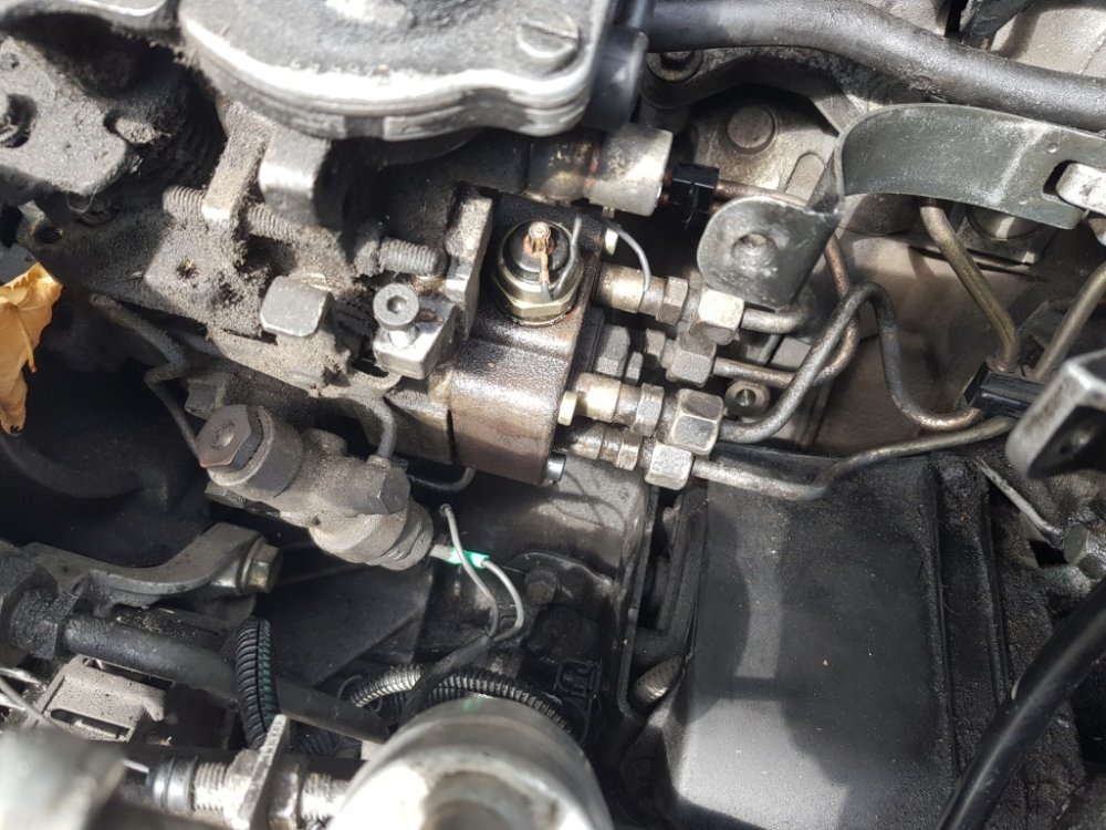

Salut à tous,
J'ai tout remonté, je suis prêt à redémarrer, mais il faut que je purge les 4 tuyaux d'injecteurs que j'ai ouvert, où trouver l'outil qui va bien pour cela ? a moins de modifier une douille longue de 17mm, comment faites vous ?
merci pour vos bons conseils
Fred
Fred
Messages : 4120
Re: (R )programmation B2i 2.2dt de 1999
Message non lu par Wutch »
Ça doit se reamorcer tout seul non ? Quitte à tirer un peu sur le démarreur.
C'est surtout l'amorçage de la pompe qu'il faut faire, bien pomper sur la poire s'il y a une

Salut Wutch,
Oui pour la pompe, elle est bien remplie, je n'ai plus de bulles qui retournent au réservoir.
Pour les 4 tuyaux rigides J'ai lu qlq part la description de cette opération de purge. En tout cas c'est comme ça que je faisait sur mes diesel précédents (Expace 2, XUD Peugeot,...) mais eux n'avaient pas une énorme tubulure qui couvrait toute la culasse comme sur le 2.2dt.
Ça ne cause à personne ?
Fred
Messages : 4120
Pour moi c'est a faire seulement si ça ne marche pas tout seul.
Quand j'avais remplacé une pompe sur xud, je ne l'avais pas fait et le moteur avait démarré.

merci pour vos retours.
vu que je n'ai pas la clé, je vais essayer sans, je vous tiens au courant.
je vais quand même vérifier avant que mon électrovanne reçoit bien du 12V.
J'ai utilisé le fil du milieu, le violet.
Fred

Salut à tous,
le moteur a redémarré :D
En quelques secondes de démarreur c'est reparti, la douille spéciale que je recherchait doit servir pour le démontage et le remontage des tubes; la purge est inutile. c'était bien le fil violet qui emmenait le 12V à l’antidémarrage.
merci à tous.
J'espère que ce sujet permettra a ceux dans une situation proche de gagner du temps et de prendre les bonnes décisions.
je ne ferme pas encore le sujet, je dois encore déboucher le tuyau d'évacuation de l'eau de pluie, et mon auto-radio n'a pas l'air de vouloir se mettre en route...
Fred
