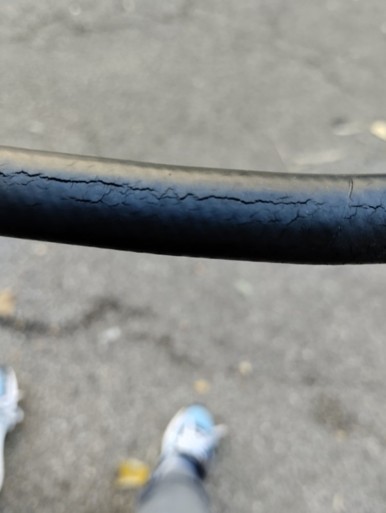

Sinon vu que le camion passe le CT dans un mois, j'ai fait une inspection sous le capot.
L'année dernière j'avais mis une durit d'essence Norauto, ils m'ont confirmé qu'elle supporte l'éthanol.
Je ne sais pas l'état intérieur de la durit, mais voila ce que j'ai observé, et le truc fourbe c'est que c'est le coté caché qui a craquelé.
Sur tout le long elle est comme ça.
Du coup j'en ai commandé une neuve chez Mecatechnic, c'est déjà changé et j'ai l'esprit tranquille.
Bon plus aucun problème de mousse dans le liquide de refroidissement, mais par contre le vase d'expansion... est fêlé
- Messages : 13607
Bizarre, l'attaque par l'éthanol devrait se faire par l'intérieur de la durite.
Si tu as gardé la vieille durite il serait intéressant de l'ouvrir dans le sens de la longueur, (du côté opposé à la fente) pour constater l'état de l'intérieur.
Tiens nous au courant
- Messages : 2684
Durite exposée à une fuite d'huile pas loin? Dieu sait qu'il y en a à cet âge sur ce moteur.

- Florian
- Messages : 1627
Je l'ai jetée, je n'ai pas pensé à la garder :/Pilou29 a écrit : 10 oct. 2022, 11:40 Bizarre, l'attaque par l'éthanol devrait se faire par l'intérieur de la durite.
Non même pas, elle est restée sèche à l'extérieur durant toute sa durée de vie.LeJeune6troeniste a écrit : 10 oct. 2022, 21:45 Bonjour,
