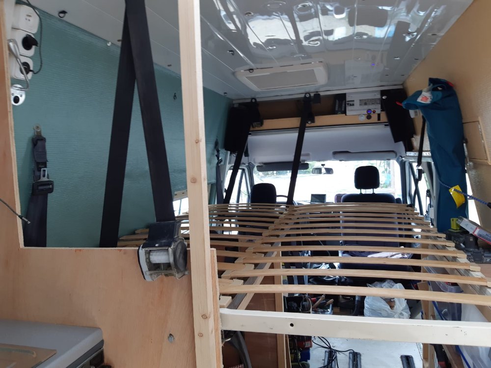

J'ai commencé par m'attaquer à la construction du lit adulte pour pouvoir partir quelques jours rejoindre de la famille à l'ile de Ré début d'été. Parce que bon, le matelas gonflable, c'est bien mais pas top...
L'idée de base, c'était de faire un lit peigne pliable (pliable dans la largeur, peigne dans la longueur), qui une fois plié venait se loger sur le coffre (entre la cuisine et les sièges arrière).
C'est donc ce que j'ai fait, et ça marchait plutôt bien :
Pour le maintenir déplié, un petit meuble sur la cloison droite sur lequel il vient s’appuyer (et qui servira à ranger les lits de camps des enfants ainsi que des caisses) ainsi qu’un système de tringles en alu qui viennent prendre appuis sur les rails de fixation des lits enfants.

Ranger les matelas contre le mur, ça ne marche pas, trop bas. L’autre possibilité : Au plafond. Oui mais :
- Je les monte comment ?
- Je les maintiens comment ?
- Ca cache les spots
- Ca cache le dernier lanterneau installé.
- Que ce soit contre le mur ou au plafond, je ne peux pas déplier le lit, les matelas gênent. Il faut sortir les matelas du fourgon pour déplier le lit. Pas pratique du tout.
Ce dernier point va un peu débloquer la situation : Si je veux garder ces matelas, je dois revoir le sommier. Et là ça s’enchaine : Quitte à refaire le sommier, ce sera plus facile de monter et maintenir au plafond l’ensemble. Pour le maintenir, j’ai en tête d’utiliser des ceintures de sécurité. Pour les lever, quelqu’un me souffle des enrouleurs de ceintures. Je suis sceptique, mais ça peut se tenter. Les spots, ça peut se déplacer. Reste le problème du lanterneau, je me dis que c’est la concession à faire, il ne sera utilisable qu’en configuration nuit.
Donc c’est partit, je démonte mon sommier (un peu à contre cœur, mais bon, faut avancer), je trouve un sommier 1 place en don, et je vais chercher des enrouleurs et des boucles de ceintures sur des épaves. Je modifie le cadre du sommier à mes dimensions, je fabrique un deuxième cadre, je répartie les lattes et je fais un test rapide avec des sangles :
Ça tient bien, pas de soucis, donc je continue avec mes enrouleurs et mes boucles, et on peut faire les premiers tests de manœuvre.
Pas très pratique à manœuvrer, mais ça se fait, même tout seul car on peut bloquer les enrouleurs d’un coup sec pour passer d’un côté à l’autre

Par contre, ça se balade un peu pendant la manœuvre, donc je décide d’ajouter un rail, sur une petite étagère qui servira de support une fois rangé et de table de nuit une fois déplié. Je décide aussi d’intégrer les boucles dans le mur. Et voilà ce que ça donne :
A la descente ça glisse tout seul doucement, c’est un bonheur. A la montée, il faut le coup de main mais ça se fait. Les boucles de ceintures et les enrouleurs, c’est super pratique et ça aide bien. Pour le prix de réalisation, c’est largement validé.

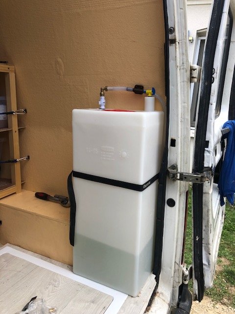

La motivation est revenue, autre chantier : La cuisine. Du boulot de ce côté-là aussi : Le frigo ne fonctionne pas au gaz (de toutes façons, y’a plus de circuit de gaz…), il faut faire toute l’alimentation, et l’évacuation de l’eau, installer un chauffe-eau, installer la plaque à gaz, mais pour ça, il faut surélever l’évier car sous la plaque, y’a le frigo…
Déjà, il faut trouver une cuve d’eau propre et je tombe sur le modèle parfait :
C’est cher, mais ça tient presque tout seul en force !

De nouveau un peu de mécanique : Remplacement de l’alternateur 70A fatigué par un 95A, re-remplacement de la courroie de distri (pas pû remplacer la poulie de vilbrequin car le modèle que j’ai trouvé est un tout petit peu différent, a priori il y a deux types de courroies sur ces moteurs), et remplacement du palier d’arbre de transmission. Rien de bien compliqué mais un peu de temps passé quand même…
Et enfin, le détail qui me fait passer du fourgon de teufeur à un fourgon aménagé tout confort :
Allez, quelques photos une fois propre pour le fun :
Avant de pouvoir partir avec, il me reste à :
- Installer la cuve d’eau salle
- Changer les joints et ce qui est cassé sur les portes arrière
- Installer la roue de secours
- Installer le chauffage (bon, ça c’est optionnel, tant que j’ai du 220V pas loin, un radiateur de salle de bain peut faire l’affaire.)
- Bien sûr, installer les accessoires : Rideaux, rideaux de douches, bacs à rangements…
Et la version 2 du fourgon sera prête. Une version perfectible, mais 100% fonctionnelle. Le reste, ce ne sera plus que de l’amélioration. Je peux me tromper, mais je pense que le plus dur est derrière moi!
