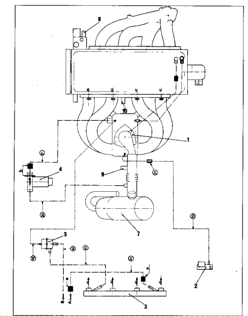

Un schéma d'implantation de ce bazar qui devrait correspondre à ton moteur:
Capture d’écran_2022-11-22_22-47-34.png (13.72 Kio) Vu 5316 fois
Et pour faire plus clair un pdf avec des dessins...

Bonjour et merci pour ces plans et explications du coup je n'ai pas encore craquée l'allumette lol
D'abord moteur au ralenti j'ai débranché la sonde air auprès du filtre puis la sonde eau N°7 rien ne se passe ça fonctionne normal puis j'ai débranché celle du dessous la 9 et là le moteur a cafouillé rebranchée vite fait avant calage .
Les mesures sont : sur la sonde de prise d'air ohmmètre réglé sur 20K. 6.84 Ref : 7700731 057
Sur la sonde d'eau du dessous la 9 2.07
Celle du dessus la 7 1.43 il y a qu'une broche donc pris sur la broche et le pas de vis .
