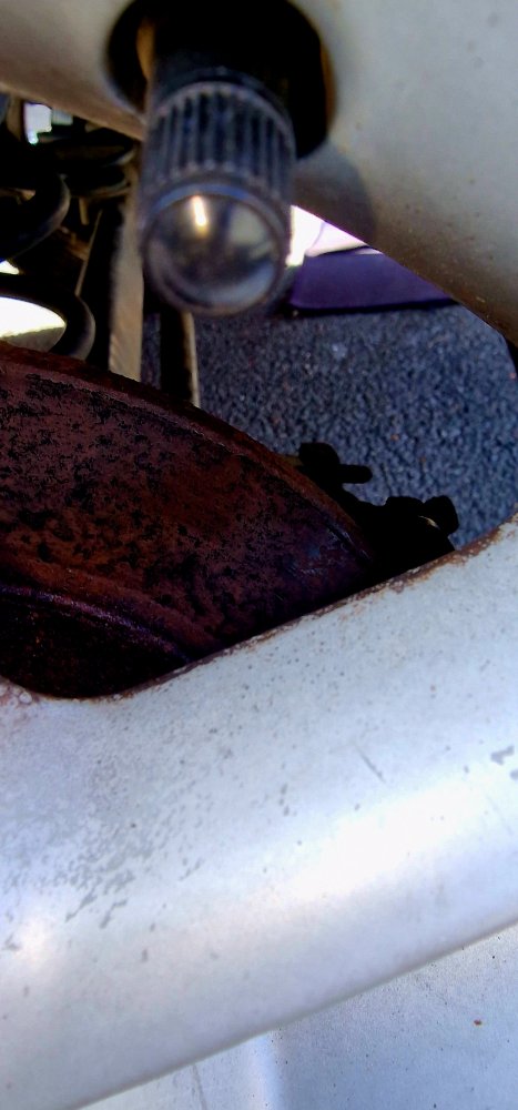

L'état du disque arrière gauche, je savais qu'il était dans cet état avant le CT mais quel en ai la raison ?
Le droit est nickel
De la famille
De la famille
- Messages : 7961
il est dans cet état car le freinage n'est pas assez fort.
je pense que ton étrier est mort, ou alors il y a un truc mal monté.
il faut démonter pour analyse.
