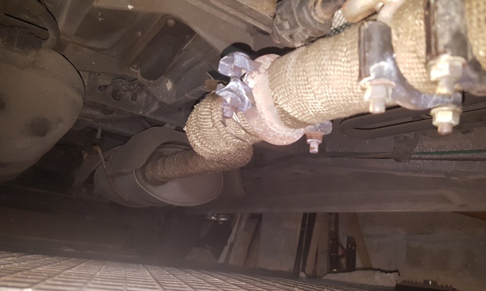

Dernière mise à jour concernant ce sujet afin de le clore 😊
J’ai fait changer la poulie de déphasage mais ça n’a pas changé grand chose en termes de confort acoustique.
J’ai aussi pris une mousse d’isolation d’une épave que j’avais et je l’ai « adaptée » au capot de mon espace. Il y a du mieux mais je trouve que ce moteur reste tout de même bruyant.
Lorsque je compare son niveau acoustique à celui de ma Laguna 2 essence, c’est clairement plus bruyant, mais je suppose que ça doit être comme ça d’origine.
Pour terminer le travail je pense que j’essaierai de dénicher un cache plastique pour moteur, ça devrait aider à l’isolation.
Merci à tous pour vos conseils et vos remarques.

Bonjour grostoto, je suis vraiment désolé, j'avais oublié de préciser comment j'ai finalement réussi à rentrer le démarreur.
Effectivement j'avais oublié de démonter celui de l'ancienne boîte, qui était resté sur la voiture, alors que la personne à qui j'ai acheté la boîte avait laissé le pion de centrage...
C'est le message suivant qui m'a mis la puce à l'oreille :
grostoto a écrit : 15 nov. 2022, 21:40 as tu bien controler qu'il ne resterait pas
- sur le démarreur, le pion de centrage
- sur la boite, le pion de centrage
car si tu as le pion sur les 2, forcement ça ne rentrera pas.. une erreur classique.
je dis ça je dis rien, car déposer le moteur pour faire la distrib ou changer le démarreur.. :shock:
il y a quand même pas mal de place la dessous.
J'espère avoir répondu à toutes les questions soulevées par ce topic !

Bande thermique échappement (surtout au passage en échappement et berceau. Sur le mien du turbo jusqu'au pot de détente sous caisse.
+ insonorisant thermique (possible).

je ne recommande pas la bande sur le pot, à la moindre fuite d'huile, ça prend feu.
