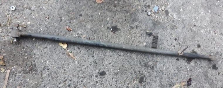

Et merci pour vos indications, voici à quoi ça ressemble (vu du dessus) et en sachant que c'est très légèrement courbé.

Bonjour à tout le monde,
La fameuse barre "Panhard" ça y est, j'ai pu enfin la trouver sur une Espace 2 mourante mais dans une grange et donc en bon état ; pas de rouille, pas de coup, et le vendeur m'a fait un prix humain.
La voiture "donneuse" de 2 ans de plus n'ayant pas la même configuration que l'ambulance, je n'ai pas eu à utiliser le petit ressort en direction du frein, et donc sans toucher au répartiteur de frein actuellement présent.
Au remontage, les 2 gros coussins qui étaient penchés vers le centre de la voiture ont pu revenir à la bonne position verticale.
Avec une simple observation de la barre retirée on voit bien que l'endroit qui a pu se tordre était évidemment l'endroit où la rouille a pu s'installer, et en supplément j'ai sûrement fait la bêtise de trop charger la voiture du même coté, et pourtant la CG indique bien que la voiture peut "embarquer" 500kg même avec les 200kg rajoutés pour l'allongement de la voiture, la marquise et le toit supplémentaire, mais la logique est là : ça casse toujours à l'endroit faible...
Avec la nuit arrivée si vite je n'ai effectué que le tour d'un champ, mais demain je compte bien faire une trentaine de km pour tester le tout, je vous dirai.
