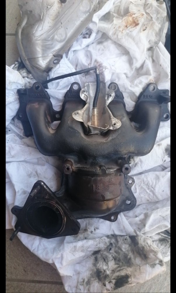

Photo du net
Avez-vous déjà vu déjà vu ce type de collecteur d'échappement sur une R21 ou R25 ? moi non ...

Et je confirme pour la photo, rien de ce style sous le capot de nos 21 et 25 nationales :mrgreen:

La photo que tu as pris sur le net est la photo du collecteur d'échappement d'une laguna 1.8 16v.
(moi qui est fait cette photo).
Compatible avec nos espaces 2l16v.

Marrant cette espece de gamelle presente en sortie de collecteur. yves pourrait peut etre nous dire le but recherché par cette architecture ?
Messages : 7957
Re: Collecteur fissuré sur 2.0 16V
ce n'est pas un pré cata ?

fkp 94 a écrit : 08 nov. 2022, 22:41 Marrant cette espece de gamelle presente en sortie de collecteur. yves pourrait peut etre nous dire le but recherché par cette architecture ?
Je ne dirais pas non pour avoir plus d'infos sur cette gamelle histoire de pouvoir négocier avec le casseur qui risque de me vendre ça comme un cata pour demander un beau billet au passage :twisted:
Pour moi Pot catalytique.

Il y a un nid d'abeille juste à l'entrée. Donc je pense à un pré catalyseur, puisque on y fixe derrière le cata.
peut etre pour mieux passer les normes antipollution ?
