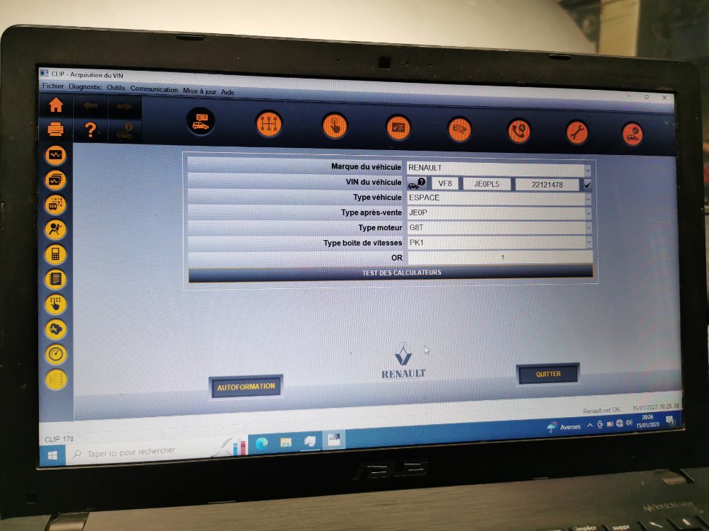

bonsoir à tous
en galère depuis plusieurs jours, semaines, en fait je ne sait plus !!!
je reviens vers vous.
Canclip (v178) enfin reconnu, reconnaissance du véhicule, la joie à failli m’atteindre...
et là.. paf le chien !!
première photo, royale ça marche !!
et que nenni !!
après demande de calculateur, tout bascule.
deuxième photo, soft qui sort d'une version comparable à ce bon vieux MsDos..
et ça tourne (heu peut être) en boucle.
si une âme charitable à eu ce problème, je suis preneur de sa solution avant de mettre le feu au chutrin...
merci, cordialement

Je ne pourrai pas te donner de solution, j'ai exactement le même problème que toi avec la même version.
Activation CLIP, elle charge jusqu'à 56% puis 62% et elle s'ouvre et je tombe comme toi sur la première page pour entrer la version véhicule (ta première photo).
Je remplie le VF et tout ce qu'il faut, entrée.
Normalement on devrait voir une barrette de progression là rien ne se passe, on tombe on tombe sur la liste (ta deuxième photo), test des calculateurs. Mais aucun calculateur n'est reconnu.
Je me demande si ce problème n'est pas plus profond que l'on pense.
J'ai l'impression que cette version est bloquée suite à une évolution soit Windows, ou Renault ou je ne sais pas. J'ai tout désinstaller et réinstaller.... rien n'y fait.

J'ai de nouveau testé, le diag ne fonctionne toujours pas.
Mes 4 leds sont allumées mais aucune relation calculateurs sondes. La sondecest détectée puis au test calculateurs , lorsque l'on interroge l'un des calculateurs, s'affiche toujours verfier liaison prise diag ou calculos, pas de liaison.
Pas moyen de savoir si c'est la sonde qui fait des siennes ou la liaison calculateurs sur véhicule ???

Là ou je suis surpris c'est de voir les 4 leds de la sonde allumées, à l'ouverture CLIP, elle s'arrête à 62% et passe directement à l'ouverture (demande du VIN).
