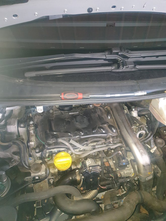

Re: Filtre à gasoil Bombé
Je suis en train de démonter le régulateur de débit en passant par dessus et en cherchant les vis à taton.
Ma protection moteur inférieure était pleine de gasoil provenant d'un tuyau en caoutchouc noir qui semble prévu pour ça. Quelqu'un peut il me le confirmer ?
Voir photo jointe, dépasse à peine du support moteur près de la trace jaune

Je joins en PJ une photo du petit filtre qui se trouve à l'intérieur de la pompe, serti sur la durite d'arrivée.
Il faut dessertir cette durite pour le changer avec un outil spécial.
Le controle de la pompe a été réalisé et tous les joints changés
