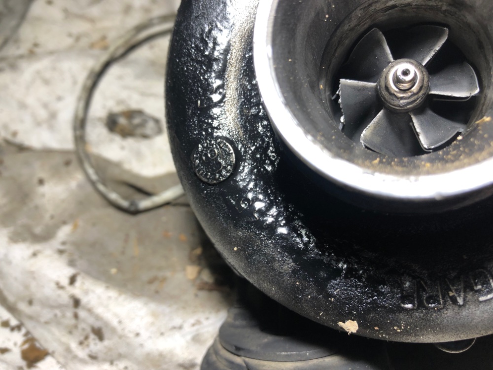

Bonjour… je pense que je vais devoir changer le turbo
Mais quelqu’un aurais une astuce pour bien nettoyer afin qu’il ne me reste plus de résidus de courroie ? Car entre le prix du turbo et le travail pour le changer j’aimerais pas que ça le refasse une fois changé car la j’ai encore retrouvé des morceaux coincés dans la crépine … pas beaucoup mais il y en a encore
Si quelqu’un peut m’aider ça serait top

Dépose le carter d'huile et nettoie la grille métallique qui empêche les gros débris de rentrer dans la pompe à huile. Si elle est bouchée, baisse de la pression d'huile.

quand tu dis, durit pleine d'huile, ça veut dire très grasse, avec 2l d'huile dedans, ou un demi verre d'huile ?
car il n'est pas anormal d'avoir de l'huile dedans.. mais pas 2l.

J’ai dans un premier temps levé le carter d’huile et nettoyé la grille complètement bouchée , le problème de pression d’huile est parti mais il me semble que le turbo fesai un léger bruit donc j’ai re démonté le carter , re nettoyé la grille car il y avais encore des résidus de courroie mais moins pas de la à boucher
Grostoto bonjour
Pour ce qui est de la durite du turbo alors l’huile est à l’extérieur, et non pas 2l et le collier de serrage n’étais pas bien serré j’ai pas forcé pour dévisser mais au final c’est compliqué de voir d’où elle est venue
Quand je pose le doigt sur l’axe du turbo j’ai 1mm de jeu sur les cotes alors je me demande si il est mort ou pas car ça fesai un léger bruit qui s’entendait un peu plus quand j’ai débranché la durite

Si ca ne siffle pas trop fort et ne fume pas trop l'huile brulé, roule comme ca pour l'instant à mon avis.

je roulerai avec, et je verrais si tout va bien.
il existe toujours un jeu sur un turbo, c'est normal.
tant que les ailettes ne frottent pas sur les carters, tout va bien.

Quand je le tourne à la main il n’y a rien qui frotte
Je vais tout ré nettoyer , bien rebrancher la durite du turbo et on verra bien![🤞🏻](//cdn.jsdelivr.net/gh/twitter/twemoji@latest/assets/svg/1f91e-1f3fb.svg)

si je ne dis pas de bêtise, au ralenti le turbo ne tourne pas ou un minimum, alors si c'est possible pour toi, pourquoi ne pas le laisser tourner au ralenti, de façon à faire circuler l'huile, et faire tes vidanges/vérifications?
ainsi, tu limiterais le risque de casse du turbo si tu as encore une merdouille qui se promène.
à moins que je me trompe

Bonjour Gege oui c’est bien ça au ralenti ça dois tourner peu ou pas car le premier soir je l’ai laisser tourné au ralenti et il y avais zéro bruits c’est que plus tard quand j’ai roulé pour essayer que j’ai entendu un bruit
C’est ce que je comptais faire avant tout la faire tourner/vidanger tourner/vidange et démontage du carter pour nettoyer la grille de la crépine pompe à huile au moins encore 2/3 fois jusqu’à ce qu’il n’y aille plus de résidus de courroie parce que même si je change le turbo faut que se soit propre

Ma grande question à t’il été abîmé quand j’avais la pompe à huile bouchée et que je suis rentré 3/4 km , plus tous les essais afin de trouver d’où ça venais cela me paraît logique
Mais j’aimerais savoir comment m’assurer que l’huile remonte bien , pas de résidus de courroie qui traîne encore , avant de remonter un nouveau turbo , je n’ai plus le voyant de pression d’huile qui s’allume c’est déjà bon signe non?
Merci pour vos réponses

- Messages : 20274
Re: Joint vilebrequin qui fuit
.... en effet le turbo a bien mangé
.... est-ce que tout ce qui est en amont du turbo est propre, filtre à air, durites ........... ![Question :?:](./images/smilies/icon_question.gif)

- Messages : 8026
le carter est abimé, ou uniquement la volute ?
- si le carter est "usiné" alors c'est un manque d'huile, sinon c'est juste une ailette, c'est un corps étrangé qui est passé dedans (très rare).
de ce que je vois, on est plutot sur de l'usinage, donc manque d'huile.
il faut savoir qu'en général, le témoin s'allume sous 0.5b.. autant dire que les dégats sont déjà fait quand le voyant s'allume.

Bonjour… oui tout ce qui est en amont est propre
Lorsque j’ai perdu la courroie , j’ai eu le voyant de pression d’huile éclairé en rentrant et au démontage la crépine de la pompe à huile était pleine de bouts de courroies je pense que c’est à ce moment que le turbo n’a pas été lubrifié et à pete
Mais j’aurais quand même aimé vérifier si l’huile remonte bien jusqu’au turbo avant d’en remettre un nouveau au cas où il y aurais d’autres bouts de courroie coincé et qui empêcherais l’huile de bien lubrifier le turbo
