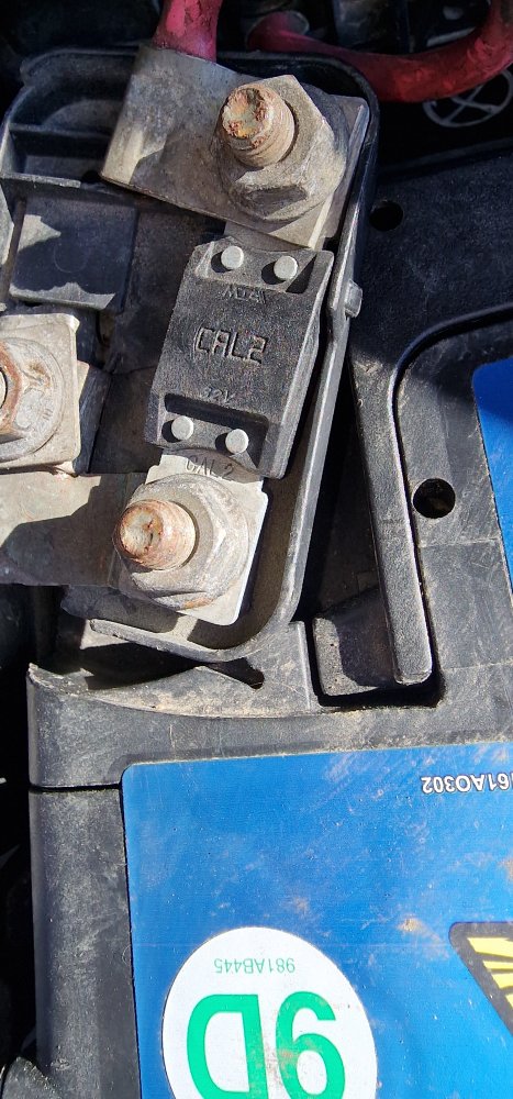

oui, si le fusible CAL 2 est hs, ton démarreur ne tourne pas, tu entendras tictic mais il ne tournera pas, ce méga fusible est spécifique pour la protection du démarreur.Miharu59 a écrit : ↑27 févr. 2023, 20:12Oui tu as raison j'ai l'impression qu'il ne tourne pas, question bête le fameux fusible 32V ci-dessous bloque l'alimentation énergétique au démarreur si cassé ?
Je me demande si je m'y suis bien pris pour brancher le démarreur en direct, un fil de cuivre relier au plus de la batterie ( tresse qui est relier au fusible en photo)
pour info, il vaut dans les 6€ chez norauto

Peux tu faire une photo de ta batterie avec les fils branchés dessus?

Photo du
montage batterieMes véhicules
