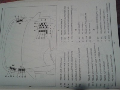

voici l'emplacement des relais pour les J8S millésimes 1994-95:
