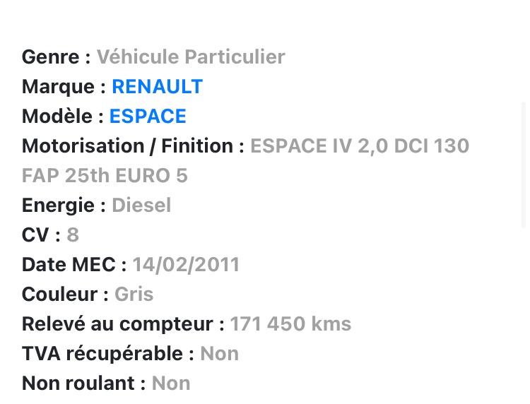

J’ai besoin de votre avis pour un achat d’un espace 4 que j’ai trouvé en remplacement de mon 3
Le 2.0 dci 130 est t’il fiable? Je ne recherche pas du tout la puissance juste la fiabilité… c’est un moteur à chaine c’est ça?
Quels sont les faiblesses majeures? Les pannes mécaniques à prévoir? Des millésimes à éviter?
On m’en demande 5000 euros
Il est de 2011 et 170 000 kms

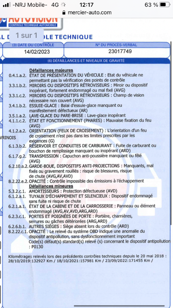

J’ai eu le ct :

la je vois un véhicule pas entretenu...
j'en donne 1500€ maxi vu le taff à faire dessus.

A voir le CT on a l'impression qu'il est passé dans un concasseur
Visiblement non entretenu.
A éviter
A éviter

5000 € avec un CT pareil c'est du foutage du gueule là pfiou !

c'était le kilométrage du mien, le prix du mien mais en finition initiale, et avec un ct vierge (belge car importé) et j'ai refait un ct français , qui était également vierge, de plus il n'avait que 9 ans.
quand je vois ce ct, je ne fais même pas d'offre, je préfère ne pas prendre de risque, même le meilleur moteur, s'il n'est pas bien entretenue (et vu le ct, ça m'étonnerais que celui ci ait été scrupuleusement entretenue), ne sera pas spécialement fiable
