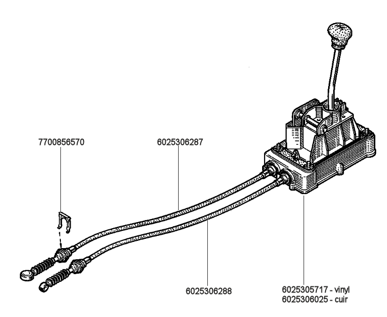

Bonjour voudrais savoir où je pourrais commander c est câble qui son sur le levier de vitesse il les vendent par deux si vous avez un liens je suis preneur merci a vous

Alors pourquoi on les trouve sur Oscaro ou Autodoc ?
Par contre avec des longueurs différentes:
Version DCI
1- cable 1: 1286 /cable 2: 1056 mm
Ref: 6025306287
2- cable 1: 1295 /cable 2: 994 mm
Ref: 6025306288
Mesurer avant de commander.

Re: Tirette. de câble de boîte à vitesse
C'est généralement le câble 6025306288 qui tombe en panne. Cela a plus d'utilité car c'est le câble qui transmet le mouvement d'avant en arrière du levier.
Les deux longueurs mentionnées pour les deux câbles sont les différentes longueurs des parties intérieure et extérieure du câble.
Les câbles d'origine montés par Matra portent les références écrites en blanc.
Yves78 - Les références des câbles individuels ne sont pas sur Dialogys. Renault n'a fourni que le levier de vitesses complet et les câbles sous forme d'ensemble.
Je n'ai appris les numéros des câbles que parce qu'ils sont inscrits avec eux.
Tout à fait dialogys ne fournit que l'ensemble du boitier commande. Il faut dans ce cas aller sur le logiciel de gestion pièces bureau d'étude qui lui donne le plan d'ensemble ou l'on retrouve en tableau les différentes pieces qui composent l'ensemble, la ref fournisseur et la ref Renault pour les pièces principales.5bar21 a écrit : 03 avr. 2023, 21:25 Yves78 - Les références des câbles individuels ne sont pas sur Dialogys. Renault n'a fourni que le levier de vitesses complet et les câbles sous forme d'ensemble.
Maintenant que j'écris je crains que ces pièces soient gérer par Matra et là c'est une autre histoire. Je vais au moins interroger les références.sur la doc officielle ... ???
Je l'ai créé. Il est basé sur les informations de Dialogys avec les numéros des câbles ajoutés.yves78 a écrit : 10 avr. 2023, 12:09 Rien à dire ! T'es le plus fort ! Tu me diras où tu récupères cette doc car même dans nos fiches process elles ne sont pas représentatives.

Tout ce qui commence par 60 25 c'est du matra. donc à 99% plus dispo chez renault. surtout ce genre de piece. deja une vitre c'est indispo alors du technique autant dire qu'on reve.
- Messages : 3863
Oui, les 6025 ne sont pas gérées dans la bible Renault, je ne parle pas de Dialogys, mais de la vraie doc officielle Renault.
Renault ne gère plus ces pièces depuis belle lurette, on ne peut que se raccrocher à de la monte vendue sur internet. C'est déjà pas mal on peut encore faire vivre nos camions.
