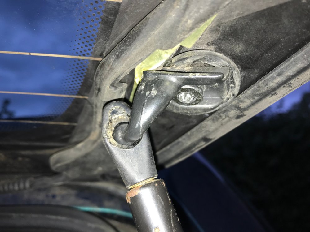

J'aimerais bénéficier des vérins de la lunette ouvrante sur mon nouvel Espace 3 mais je suis confronté à un problème bloquant.
En effet, les vérins on tendance à se décrocher de leur fixation supérieure lorsque l'on manipule la lunette :

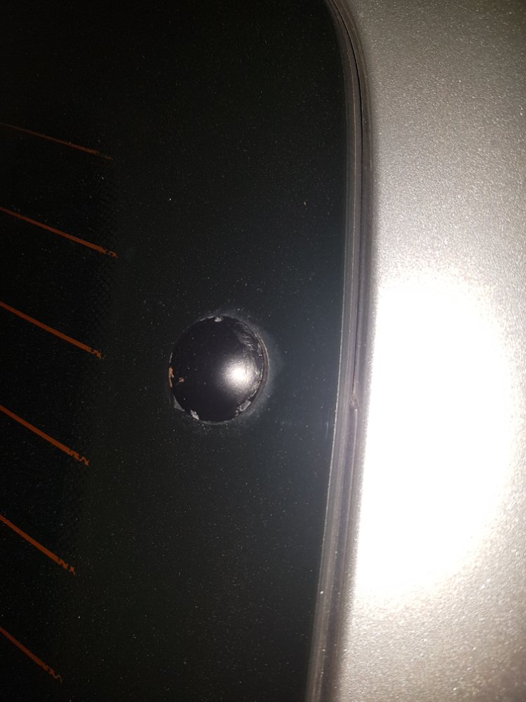

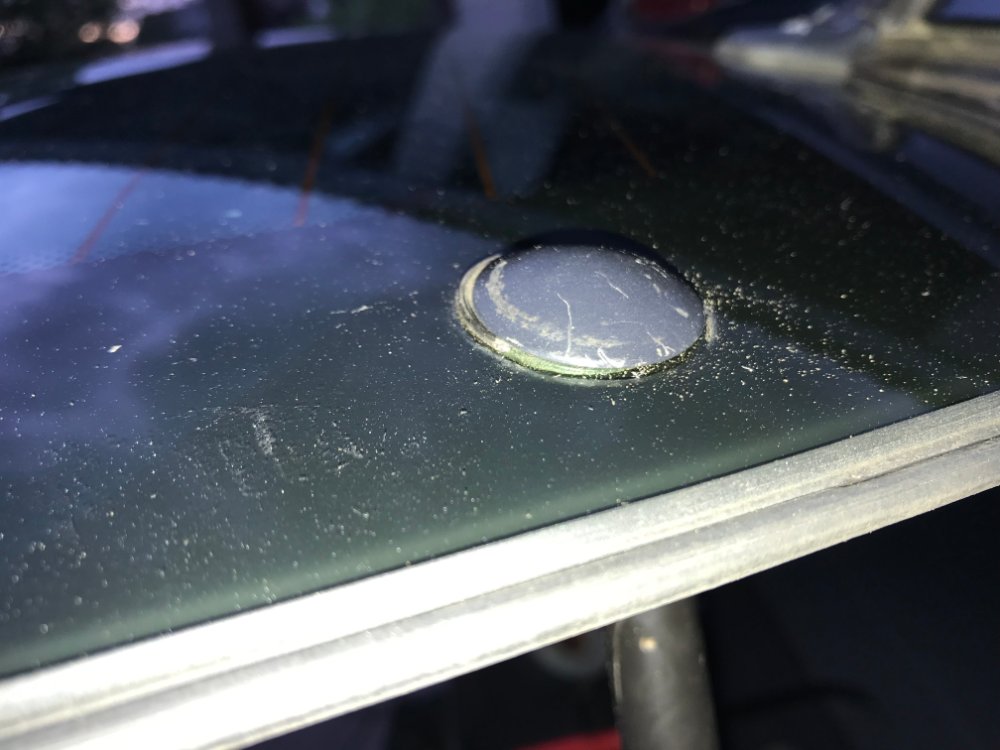

Comme la fixation sur la lunette a tendance à tourner sur elle-même, j'ai voulu la resserrer, mais la tête de vis extérieure à la lunette tourne en même temps et je ne peux donc ni la serrer, ni la desserrer :
J'ai écumé les posts sur Espace 3 à ce sujet mais je n'ai pas trouvé grand-chose qui puisse résoudre mon problème. Certains parlaient de téflon pour bloquer la tête de vis à l'extérieur mais je ne vois pas comment mettre ça en œuvre.
J'avais pensé à racheter des vérins neufs car les extrémités des miens paraissaient fatigués, est-ce une bonne idée ?
