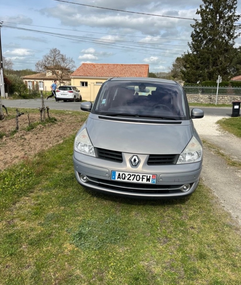

Bonjour à toutes et toutes !
Je vais voir le véhicule décrit dans l’annonce ci dessous la semaine prochaine .. Avant essai et décision hâtive, je voulais avoir vos avis sur l’engin ainsi que les points importants à contrôler avant achat éventuel .
Je joins en plus de l’annonce quelques photos
Je vous remercie d’avance pour toutes les infos et conseils que vous serez susceptibles de m’apporter !

Salut, tiens tiens la Gironde, il est vers chez moi celui-là
Déjà tu as un vendeur qui a pris le temps ne nettoyer sa voiture pour la vente, ça part bien !
Le point principal à mon avis c'est la boîte auto, savoir si elle a déjà été vidangée ? Et si oui pourquoi (préventif ou début de patinage) et est-ce que ça a été bien fait ? Ce serait un bon indicateur sur la rigueur de l'entretien qu'il a reçu.. (parce que Renault ne préconise rien à ce niveau)
Après comme d'hab tester toutes les fonctions, il arrive que les lève vitres foirent avec le temps sur le IV, et globalement ce qui est électronique du style autoradio (Cabasse mais non concerné sur ph3 il me semble), capteurs, GPS, valves de roue... Rien de trop méchant d'ordre général mais ça peut vite chiffrer en garage donc négocier le prix en conséquences
Si le CT a été passé récement s'y référer, c'est souvent un bon indicateur (notamment pour connaître l'état du train AV) et voir les justificatifs d'entretien.
Faiblesses du 2.0L DCI : durites de turbo qui peuvent fuire avec manque de puissance et/ou message au TDB et la dépollution (FAP, EGR...) si petits trajets, à peu près tout de mémoire

perso, je le trouve un peu cher, il a 13 ans et 200000 km.
bon c'est sûr qu'actuellement les occasions ont pris un coup de chaud, mais quand même.

Salut et merci pour ton commentaire détaillé !
Le CT a 10 jours avec 4 disques et plaquettes av qui arrivent au bout . C’est tout . Ça va pas chercher bien loin niveau négo mais je vais au moins enlever 500 euros pour ça, le traditionnel tissu des montants de pare brise decollé et une petite déchirure sur le cuir du siège conducteur… Le reste a l’air plutôt clean mais je vais le voir mardi donc j’aviserai sur place .. injecteurs neufs et pas d’infos encore sur la vidange de boîte auto … c’est un alyum avec option 7 sièges, dvd cabasse et lunette arrière ouvrante. Vidange et filtres faite y’a 300 bornes.. voilà ce que j’en sais pour l’instant ..
À combien puis-je le négocier selon vous

Mat-155 a écrit : ↑13 mai 2023, 07:44 Salut, tiens tiens la Gironde, il est vers chez moi celui-là

Oui ! C’est cher !
Mais le moins cher que j’ai trouvé en 2.0 dci boîte auto était à 6700 euro pour 177000 km .. c’est un court . Et trop loin de ma zone de recherche …
Il y a 14 Espace 4 2.0 dci 150 boîte auto avec moins de 200000 km à vendre sur le bon coin Dans toute la France !! Visiblement les gens se les gardent ! Et c’est pas la daube d’espace 6 qui va booster le marché de l’occasion … lol

Tu peux jouer sur la vignette crit'air pour faire baisser le prix (même si tu n'es pas concerné, si elle peut jouer en notre faveur pour une fois )
Je suis d'accord avec @gege08 sur le prix un peu élevé...
Perso ça me ferait mal d'aligner plus de 5 ou 6000€ surtout pour ce genre de configuration.
En tout cas ne t'emballe pas, surtout si le vendeur n'est pas prêt à faire de geste il y en aura d'autres !
Peut être élargir le champ de recherche si possible notamment au niveau du kilométrage ?

Je ne pense as qu'il puisse jouer sur la vignette crit'air. Si elle est crit'air 2, comme la mienne. Il n'y a pas de vignettes en dessous de crit'air 2 pour un diésel

Diesel + post 2011 = crit'air 3 comme le mien

Surtout que c’est un 2010 donc phase 2
Pas de tomtom mais gps cnc quasi inutilisable..
Donc critair 3 effectivement
Je peux essayer de gratter si il me plait vraiment sachant que la cote affinée sur la centrale est de 6625 euros .. C’est un alyum avec en options :

Re: Avis sur annonce Espace 4 avant achat …
La lunette c'est chouette si tu transportes régulièrement des trucs longs ou pour récupérer un truc dans le coffre sans tout faire tomber quand tu es chargé en vacances.
Si le proprio te fait miroiter les sièges pour t'extorquer plus de sous sous, tu peux lui opposer que toutes les CG sont en 7 places et que ça ne coute plus guère grand chose, des sièges d'occasion. Un plus pour toi donc, mais un petit qui ne vaut pas énormément non plus.
Un truc qui me titille par contre, c'est un 2010 avec une plaque en Alpha Quebec? L'ex 2007 de mes parents était déjà dans la série Bravo X-Ray suite à l'attribution d'un numéro neuf en 2009.
En tout cas, en photos celui-ci fait propre. Question de goût je préfère ma sellerie mi-tissu mi-alcantara grise mais pour avoir essayé ces sièges sur, encore une fois, l'ex Alyum, le mi-cuir mi-tissu est assez agréable avec juste la craquèlement côté conducteur à déplorer, comme ici. J'ai juste un peu peur pour toi que sans les vitres teintées, le noir fasse un peu chaud. C'est autrement plus classe sans la teinte et la luminosité n'a rien à voir! Mais vérifie la présence des pare-soleil pour ne pas griller. Au moins, pas d'atroce carrosserie noire ici!
Et un toit en verre, il ouvre? Ça manquait vraiment sur l'ex, je ne peux pas envisager de IV sans cette option. Mais encore une fois, les goûts...
En espérant qu'il te plaira!
Quand à l'essence, pour avoir essayé le dCi 150 FAP de Matthias, je peux te dire que le 2.0T est quand même un cran au dessus! Même en 165... Le dCi est correct, pour l'allergique mazout que je suis c'était quand même confortable mais la puissance et l'allonge n'ont rien à voir. Passé 3000 le diesel n'a plus rien dans le ventre, passé 3000 l'essence ne commence qu'à s'exprimer! On en a deux fois plus... comme en consommation. C'est quand même à garder en tête. La distribution n'est pas une plaie non plus, il faut juste la soigner! Les deux ont leurs problèmes électriques, pour moi la vraie différence entre les deux est le turbo véritablement fiable du diesel, un peu fragile sur l'essence. Sinon, ça se vaut. Ce sont des Espaces, il y a toujours un petit quelque chose qui nécessite l'attention, pour qu'on ne les oublie pas.
Bonsoir et merci pour ce long post
C’est vrai que la lunette c’est sympa ! J’avais ça sur mon 3 et ça m’a bien servi pour enfiler les tuyaux pvc de 4 mètres et autres trucs sans sortir les sangles à chaque fois !
Les sièges ne seront pas un débat je pense .. ils sont montés et il ne va rien en faire .. même si c’était une option à 1000 euros à l’époque !
Pour l’immat effectivement c’est étrange mais bon .. la carte grise ne devrait pas mentir .. et le rapport mecavin confirme un 2010 … à regarder .
La sellerie n’est pas forcément celle que je préfère non plus . J’aurais préféré un cuir clair d’initiale .. en plus le cuir de l’initiale ne bronche pas . Même sans entretien particulier . J’en ai vu un sur Paris à 377000 bornes , tout l’habitacle était défoncé et les sièges nickels !!
Contrepartie , y’a les 6 stores !
Sinon le toit en verre est panoramique sur toute la longueur du toit mais il est fixe sur les alyum ph2. Ce qui me va bien car zéro pb d’étanchéité et facile à nettoyer .
Que penses tu de l’initiale (gris) avec la carrosserie moyenne que j’ai posté plus haut ?
Bonne soirée
Pour info les deux Espace que tu as envoyés sont des phase 3
Reconnaissables aux grand rétros et feux de jour à LED !
tu comptes faire majoritairement des trajets courts avec ? On ne le martèle peut être pas assez mais les diesel modernes avec toute la dépollution qui suit doivent voir du paysage ! C'est pas fait pour rouler 15 bornes par jour sinon tu vas te taper des consos excessives et pannes sur pannes
Un essence serait peut être plus indiqué dans ce cas, ou sinon sais-tu que selon les millésimes les 2.0 dci n'étaient pas équipés de FAP ? Ca ferait déjà une source de panne en moins !
Le GPS CNC disons que c'est plus trop dans l'ère du temps mais c'est le truc qui te permet de rentrer à la maison sans encombres quand tu es paumé en pleine forêt de nuit et sans réseau... Pas vraiment à jour mais toujours utilisable hors ville en majorité !
Pour le gasoil t'inquiètes sur le continent aussi c'est redescendu, on peut enfin espérer faire le plein sans faire deux cartes et c'est agréable ! 1,58€/L dans le Sud ouest
L'initiale est plus alléchant sur le papier, pour moins cher tu as moins de bornes, l'intérieur cuir, les radars avant, le toit ouvrant, les Xenon directionnels... Gros compromis : c'est un court...
+1 pour la lunette AR ouvrante, idéale pour blinder le coffre surtout à 7
Idéalement essaies d'aller voir les deux si possible pour te faire une idée
Les longs posts sont mon expertise, je m'étale en bon maître du hors sujet. Tu vas voir:
Tu n'as plus aucun III?
À tout juste dix-neuf ans d'âge mon TO n'a jamais laissé passer une goutte sauf l'autre jour quand le gros c*nnard de m*rde que je suis a oublié de refermer le toit lors d'une averse Ça m'a bien inondé l'habitacle mais ça a du faire son petit effet de nettoyage dans le bouton, qui goutait, car le bug que j'avais parfois a disparu. Bouton en position grande ouverture, le toit était presque entièrement ouvert et il fallait tourner le bouton contre sa butée pour ouvrir complètement. Mais il n'empêche que j'étais hautement mécontent et que je m'en veux encore, vraiment quelle rognure suis-je donc?
Chouette les stores, c'est ce qui manque au mien plus qu'un GPS à la noix ou des sièges en cuir. Je suis d'accord que ceux des Initiales supportent bien l'usure, la voiture de Chevrons impressionne!
Pour l'autre annonce, bon les goûts etc mais bon, combinaison classique du somptueux gris (le seul que j'aime mais ça reste du gris), du noir (bof ça fait allemande) et des jantes en 17. Attention le gris cache très bien les défauts en photo, si tu vas voir la voiture je te garantie que tu verras la carrosserie moyenne décriée même si ça cache bien en vrai aussi et qu'il faut s'approcher pour voir les défauts. Juste s'attendre à ce que ça cache moins qu'en photo parce que la couleur est vraiment photogénique, ah ça me donne envie de craquer pour un phase 2 gris long
C'est une boîte auto donc l'éternel problème de la vidange dont on parle toujours sur le forum: faite ou pas faite, faite trop tard ou pour essayer de rectifier quelque chose? Quand le comportement de la boîte change, c'est déjà trop tard pour vidanger, les composants auront souffert et l'huile neuve ne pourra pas remplacer de matière transformée en limaille. Donc impérativement évaluer la boîte avec grand soin, à froid comme à chaud (pour ce 30 km mini!) et en cas d'achat vidanger directement. Mieux vaut prévenir que guérir, c'est comme les grossesses involontaires. L'IVG est efficace, mais mieux valait utiliser des préservatifs, surtout que ça évite les maladies (à-coups de la boîte, montées ou descentes de rapports bizarres) en plus de la grosse casse de la tirelire (boîte en miettes à refaire). Même chose ici, la prévention ne marche pas à 100% et des trucs peuvent passer de temps en temps mais c'est rare, une solution prouvée. Peut-être un peu crue mon imagerie, il est temps d'aller faire dodo et arrêter Taylor Swift Pas mon genre de musique en plus, bref... Si tu veux des infos à gogo sur les boitoto, il y a un super forum pour!
En tout cas, il est pas super kilométré pour un diesel mais les photos le présentent sous son meilleur angle, à voir dans le 47 pour se faire une meilleure idée de son état. Mais si je comprends bien, quand tu n'es pas en Guadeloupe tu es près de chez moi, sur Paris. Il a des xénons aussi, un truc sympa à avoir. Quitte à avoir une voiture moderne, autant avoir ça au lieu des atroces ampoules jaune pale.
Hop, Laura Pausini qui passe, je vais pouvoir me coucher les neurones tranquilles. Bonne nuit les cocos, moi ça fait un mois et demi que je ne dors plus et je n'en peux plus
Alors si ! J’ai toujours mon 3 2.2dt de 99 en cours de rodage car il vient de passer 190000 kms . L’idée était de m’en séparer si achat d’un 4, mais je pense que je n’y arriverai pas .. j’y suis attaché , je l’ai récupéré y’a 4 ans avec 165000 et j’ai beaucoup bricolé dessus … et surtout , il tourne à merveille..
À paris lorsque je suis en escale j’ai le 2 de Poupi dont il m’a fait don .. 1996 et 328000 km .. il tourne bien mais côté cosmétique c’est pas ça … et surtout, officiellement je n’ai plus le droit de circuler avec vu qu’il est critair 100000…
Pour ma recherche d’espace 4, la BVA n’est pas négociable donc FAP obligatoire … Le reste je m’en fiche un peu .. je veux qu’il présente pas trop mal, qu’il ait été suivi et que la Clim dépote ! Jusqu’à 250000 bornes, j’étudie tout .. au delà, bof bof ..
Sur Paris en escale boulot, je suis logé au novotel Rungis
Et vacances régulières chez mes parents dans les Landes ..
oui je sais ma vie est compliquée !
D’après wiki, le Phase 3 débute en octobre 2010
Donc pour moi ce sont des phases 2 non ?
Mat-155 a écrit : ↑15 mai 2023, 01:53 Pour info les deux Espace que tu as envoyés sont des phase 3
Doit y avoir un plantage quelquepart dans les dates je pense ou alors celui-ci a subi une cure de rajeunissement..?Gwadaespace a écrit : ↑15 mai 2023, 05:20 D’après wiki, le Phase 3 débute en octobre 2010
Dans ma famille on a un grand père qui roule en IV 25TH 2.0 dci BVA (pas à vendre ) c'est un phase 3 ça j'en suis certain et je crois qu'il est de 2009 (ce qui semble logique vu que premier Espace = 1984).
Et la phase 4 en suivant autour de 2012 avec son gros losange rentré de force au milieu de la calandre..?
Edit : après vérification le 25TH en question est un modèle 2011 (bien un ph3 mais du coup ils auraient du l'appeler 27TH ) et dialogys le reconnaît tout de même comme un ph2... CQFD
Je suis en Crit'Air 3 sur un Espace IV 2.0 dCi BVA FAP de Mai/2009, un Aylium comme celui en vente. C'est un Phase 2. Il a 14 ans ce mois-ci et j'ai aucun pb si ce n'est une broutille de lève vitre arrière.
Espace IV 2009 2.0 dCi 150cv BVA 155 000 km
