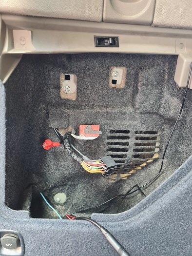

bonsoir a tous
suite du chantier
j'ai démonté l'ampli du coup j'ai de la place pour ranger des bricoles
autoradio démonté
il me reste le chargeur cd a démonter
j'ai commencer la rallonge de 6 mètre
par contre quelqu'un sait comment démonter les plastiques pour passé les câbles ?
bonne soirée
suite du chantier
autoradio démonté
bonne soirée

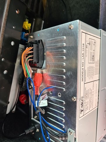

bonsoir tout le monde
suite et fin du chantier
au total 5 heures de travail
démonter et remonté les plastiques un peu chiant
tout fonctionne parfaitement
point de vue qualité de son il y a pas photo
maintenant je vais chercher pour essayer de récupérer la commande au volant
je joint quelque photo
bonne soirée
bonne soirée
