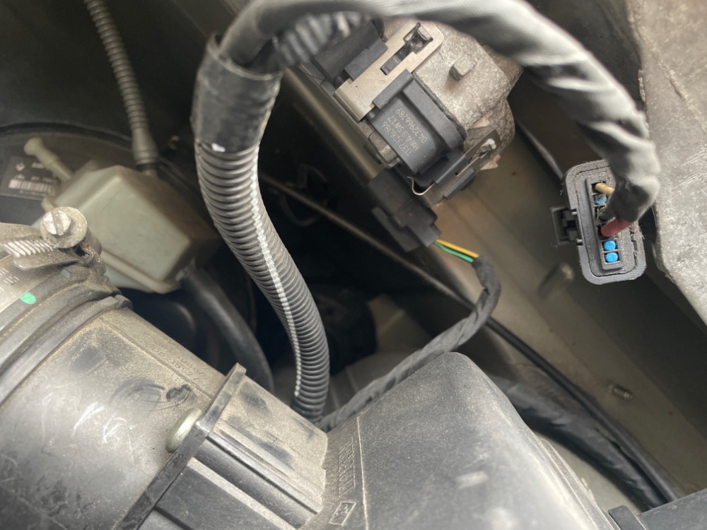

Je sais même pas si ca fait claque dans le démarreur.
Je met le contact ca fait les tests, ca me demande embrayage et start. J’appuie et ca fait clac une seule fois
Le démarreur c’est ce que j’ai pris en photo ?

Messages : 3608
Re: Comment trouver une panne électrique.
Elianae a écrit : 15 mai 2023, 16:12 Le démarreur c’est ce que j’ai pris en photo ?
Non, ca c'est le moteur d'essuie-glace. Le démarreur est caché sous le turbo, il n'est visiblement que par dessous sur le 2.0T
Elianae
Messages : 75
Inscription : 24 juin 2022, 10:49
Modèle : [Grand Espace IV 2.0 T 165 BVM]
Message non lu par Elianae »
olifon a écrit : 15 mai 2023, 16:29 Et le gros fusible blanc sur la photo, il est bon ?
Oui bon...
Dernière modification par Elianae le 15 mai 2023, 17:06, modifié 2 fois.
Grand espace 4 2005 essence 165ch finition initiale
Elianae
Messages : 75
Wutch a écrit : 15 mai 2023, 16:56
oups merci
Bah non je sais pas où est mon démarreur… faut je démonte quoi pour y accéder?

Elianae a écrit : 15 mai 2023, 17:29 ca a quelle tête ce fusible ?
ya pas moyen de tester au multimètre entre ma cosse et mon demarreur ?
Si, c'est le plus simple, mais pour ça il faut accéder à ton démarreur
