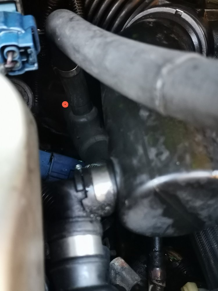

Grosse galère sur la petite durite de retour vers le vase d'expansion.
Elle s'est percée juste derrière le T supérieur.
Elle s'était déjà percée près du collier de serrage et j'avais pu la raccourci de qq centimètre mais là, pas le choix de la remplacer.
D'ailleurs, je soupçonne qu'elle ait mangé du liquide de frein car le bocal est juste au dessus.
Est-ce que la pièce se fait toujours ?
Est-ce pas trop compliqué à changer car le moteur est rentré au chausse-pied ?
Fuite sur durite retour vase d'expansion sur 3.5v6

Après recherche la pièce ne se fait plus (n°3: ref8200247366)
Quelqu'un d'entre-vous aurait-il par bonheur cette piece ?

Bonjour, une durite c'est pas très spécifique...ya toujours moyen de la bricoler...
fkp 94
- Messages : 2149
- Localisation : sud essonne
Re: Fuite sur durite retour vase d'expansion sur 3.5v6
la plupart du temps, l'implantation est specifique à un modele. chez nissan, il y aura plein de difference : pas la meme place du vase, pas le meme modele => durite totalement differente.
on peut toujours bricoler pour se depanner avec un tube en metal pour raccorder un bon ok avec un bout de durite recuperée/vendue au metre.
