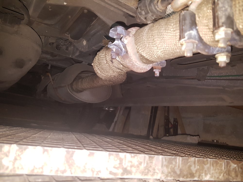

- Messages : 3854
Re: Catalyseur percé sur mon III DCI ( celui de Totor ! )
Sur le DCI, ll y a 2 pots catalytiques: 1) sur le moteur que l'on appelle "pot pré- catalytique"; 2) sous la commande de boîte que l'on appelle "pot catalytique".
Donc Totor, tu parles des fixations qui se situent entre ces 2 pots qui viennent serrer une bride plate au niveau du berceau ?
Là ce sont 2 écrous M8 cote sur plat de 10 (ald 13).
De l'autre côté tu as ce collier qui vient serrer un bi-cône.
Ne pas prendre en compte les fixations au premier plan. C'est pour un support intermédiaire que j'ai ajouté pour soulager la liaison souple entre les 2 catalytiques.
Désolé je n'ai pas de photo de la partie avant.
[attachment=0]20221117_180241.jpg[9/attachment]

Merci Yves.... tu me confirme bien que le démontage du catalytique se fait sans rien démonter d'autre?

- Messages : 3854

- Messages : 4008
Merci pour les précisions
- Messages : 20262
Pas bête, l'idée de la soudure !
