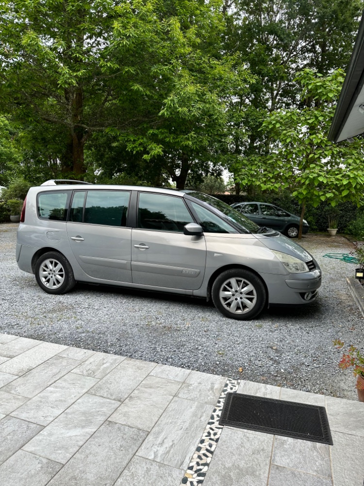

Bonjour à tous !
Finalement, j’ai acheté celui là !
Et voilà .. j’ai craqué
Il est propre et a été suivi sauf …. Vidange boîte auto mais je vais y revenir .. et des amortisseurs d’origine..
Après un gros nettoyage et 300 km dans les Landes, je me familiarise avec le camion .. RAS a part des cafouillages de cartes main libres capricieuses et en mauvais état a solutionner plus tard ..
Un coup de Clip : bilan : capteur de stationnement avant gauche défectueux qui me met l’aide au stationnement en defaut de manière aleatoire , et un défaut UCH concernant l’éclairage du bouton start/stop et lecteur de cartes.
Avant de faire les 700 kms pour le ramener sur Paris, je me décide quand même à faire vidange+3 filtres .. chez Leclerc auto certes mais bon … mieux que rien et pas le choix .. pas outillé …
Une petite fiole de Mecacyl CR dans l’huile après la vidange, une dose de Bardahl décrassant diesel dans 20 litres de gazole et me voilà parti .. RAS jusqu’après Bordeaux où je m’arrête sur la réserve pour faire un plein d’excelium avant de poursuivre sur Paris et la .. début des ennuis ..
Perte de puissance sans ratés ni accoups a 3 reprises .. stop sur la bande d’arrêt d’urgence .. la voiture ne cale pas . Je coupe, je re démarre et ça repart normalement à chaque fois .. avant la perte de puissance suivante.. aucun voyant ni message, passage à la Clip sur la bande d’arrêt d’urgence : zéro défaut injection et boîte. Ouf ..
Ensuite, plus de souci jusqu’à Paris , et l’épisode se reproduira une dernière fois le lendemain en quittant paris pour la ferté alais .. depuis plus rien ..
J’ai mis ça sur le compte d’un excellium pollué sur le coup , puis je me suis demandé si le bardahl n’avait pas accumulé la merde du fond de bac dans le filtre à gazole neuf .. Bref je vais essayer de finir ce plein, remettre un filtre à gazole neuf et voir ce qu’il se passe .. Vous avez des avis sur la question ??
Deuxième interrogation : la BVA n’ayant jamais été vidangée, je prends contact avec Distribox en IDF pour prendre un Rdv. Le gérant me rappelle très gentiment et me demande si ma boîte fonctionne bien, ce qui est le cas .. il me dit alors qu’il peut me la faire par flushing mais que si c’était sa voiture il n’y toucherait pas car ça pourrait être le début des ennuis .. la encore j’aimerais avoir vos avis sur cette question … car selon lui, faire du préventif à 200000 kms, c’est risqué .. Ou alors il n’est pas sûr de son process…
Dernière interrogation : un claquement a l’avant droit lors d’une accélération franche .. une seule fois puis plus rien jusqu’au démarrage suivant. Je mets ça sur le compte d’une coupelle car l’ensemble est d’origine … j’envisage donc de faire changer les 4 amortisseurs en espérant solutionner le problème . Le camion n’est pas très agréable sur chaussée déformée ..
En dernier lieu, un bruit un peu sourd au ralenti et légères vibrations dans le volant et habitacle qui ne me paraissent pas normales malgré tout, même si il a 200000 … je pensais faire faire les supports moteurs / boîte ..
Bref si vous avez des avis et des conseils je suis preneur. Que changeriez vous sur un véhicule de bientôt 14 ans avec ce kilométrage pour regagner en confort et fiabilité ?

Bonjour et bienvenu dans le club des IV,
Pour le moteur, je suis pas diéséliste mais je pense que des saletés peuvent faire ça, peut-être aussi des bulles d'air résiduelles après la purge (boulot filtre à gazole mal fait chez Leclerc)
Si tu découvres que ton moteur n'a pas été vidangé en 35 000 km, tu ne vas pas laisser l'huile sur le compte que ça fait longtemps... Tu vidanges illico parce que bon dieu, ça fait trois fois trop de temps!
Je pense que s'il dit ça, c'est surtout pour se dédouaner de tout potentiel soucis qui surgirait par coincidence (caisse avec 200 000 km après tout).
Pour ton train avant, le mieux serait de passer chez un pro pour avoir le cœur net sur les éléments. Sud Paris comme tu es, fkp 94 est tout proche! À cet âge et ce kilométrage, ça peut être de tout. Les amortos sont vieux à coup sûr, peut-être triangles (mais peut-être pas, si pas citadine), le claquement peut venir des biellettes de barre stab aussi (le symptôme est un claquement dans les nids de poule et les ralentisseurs, particulièrement ces horreurs de coussins berlinois).
Ça, c'est l'argument comme quoi la saleté accumulée colmate les fuites internes, une vidange vient déranger tout le bazar qui se loge à un nouvel endroit et là bonjour les problèmes. Il y a des gens pour et contre mais à mon avis, s'il y a de la saleté il faut la retirer autant que possible (soit flushing, là aussi il y a des gens contre, soit par trois ou de préférence quatre vidanges rapprochées). On ne peut pas appeler ça du préventif car à ce kilométrage la limaille qui se balade dans l'huile correspond à du métal qui ne sera jamais récupéré sur les composants internes. On ne prévient pas l'usure, on fait ce qu'on peut pour ne pas qu'elle s'aggrave au point d'avoir une boîte HS sur les mains. Ah, le mythe du lubrifié à vie est tenace!Gwadaespace a écrit : ↑31 mai 2023, 01:29 Deuxième interrogation : la BVA n’ayant jamais été vidangée, je prends contact avec Distribox en IDF pour prendre un Rdv. Le gérant me rappelle très gentiment et me demande si ma boîte fonctionne bien, ce qui est le cas .. il me dit alors qu’il peut me la faire par flushing mais que si c’était sa voiture il n’y toucherait pas car ça pourrait être le début des ennuis .. la encore j’aimerais avoir vos avis sur cette question … car selon lui, faire du préventif à 200000 kms, c’est risqué .. Ou alors il n’est pas sûr de son process…

Salut et merci pour ton retour !
Pour la BVA, suite à la réponse de Distribox, 4 premiers bidons d’elfmatic déjà commandés pour une première vidange. A quel intervalle penses tu qu’il faut faire les suivantes ? J’ai potassé le tuto vidange AJ0 du forum velsatis très bien fait et même si je ne suis pas mécano, je pense que c’est largement à ma portée .
Pour ce qui est du train avant et autres travaux , merci pour le contact de fkp94. Je ne le connais que par la lecture de quelques uns de ses sujets du forum. A t’il un garage ? Je peux le contacter en MP ? Habitant en Guadeloupe et achetant les espaces en métropole avant de les ramener, je me retrouve souvent seul au monde dans le 94 lorsque j’ai des interventions à faire sur les camions . Un membre du forum dans le 94 et pro de surcroît me serait d’une grande aide

Pour ma part (j'ignore quelle boite montée sur ton Camion), 3 vidanges répétées coup sur coup, avec juste une petit trajet histoire de faire circuler l'huile, et passage de tous les rapports, et tu repars sur une boite quasi vidangée en totalité, sachant qu'une vidange ne retire qu'1/3 de l'huile contenue dans l'ensemble boîte/convertisseur.
Mais un passage obligatoire ici pourra te renseigner :
https://boites-automatiques.forumgratuit.org/
L'inscription est fastidieuse, je le reconnais, mais c'est une mine d'informations !

Bonjour Eaime et merci pour ton retour
Il s’agit de la boîte AJ0
Je vais réactiver mon inscription sur le forum bva, j’y étais inscrit à l’époque pour l’entretien de la PK1 de mon 2.2dt
J’attaquerai ces vidanges successives dès que possible.
