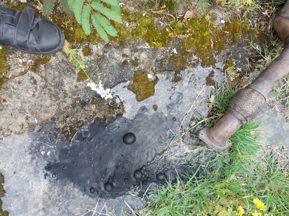

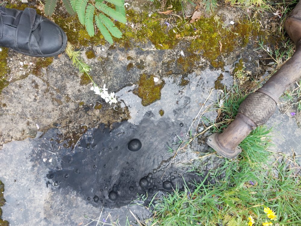

Pour m'amuser je l'ai passé au simple jet d'eau...édifiant..
La trace lassée par " la fouine aux dents d'acier "

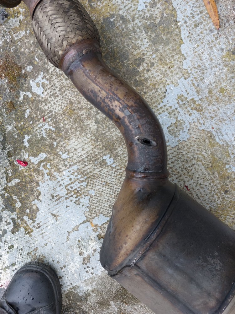

Ah oui,
Le beau coup de meuleuse !!!
Mets un mot, sur le parebrise (catalyseur vide ! )
- Messages : 7975
Re: Catalyseur percé sur mon III DCI ( celui de Totor ! )
j'aurais bouché en soudant.
ne le jette surtout pas, ça vaut au moins 100€ sur le marché occaz (j'en ai vendu des trucs de plus de 20ans, ça part comme des petits pains).
quoique, un diesel c'est moins bien coté.

Certes... mais à condition d'avoir ou de connaître quelqu'un qui a un poste de soudure adéquat....

là, pas besoin de finesse. A l'arc, au mig ou au tig ca fera le job
- Messages : 7975
+1, pas besoin d'etre un expert pour faire ça.

Pour info, c'est de l'inox !

Quelle galère à cause de ces vauriens!
Du coup est-ce qu'un manchon silicone renforcé avec une paire de colliers pourrait tenir à cet endroit?
Sinon voir chez les spécialistes en nautisme: ils savent bosser sur l'inox.

Je ne pense pas que le silicone tienne la chaleur à cet endroit.

vu la température, non.
inox: pas de pb, ça se soude avec de la baguette enrobée inox.
