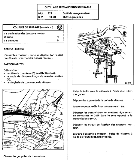

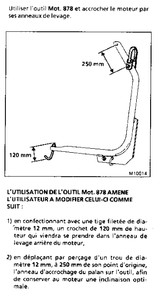

Pour le levage du moteur il faut un truc sur mesure apparemment, voilà la tête du machin:
En virant la moumoute déja tu auras un peu plus de place.

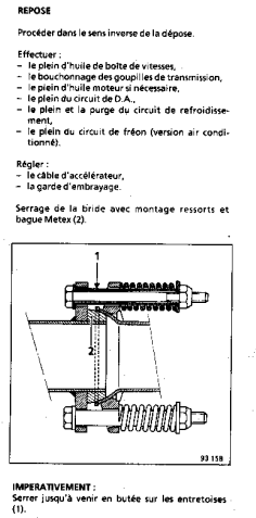

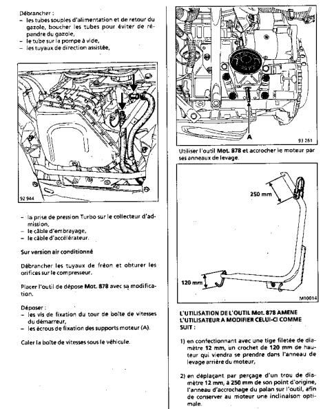

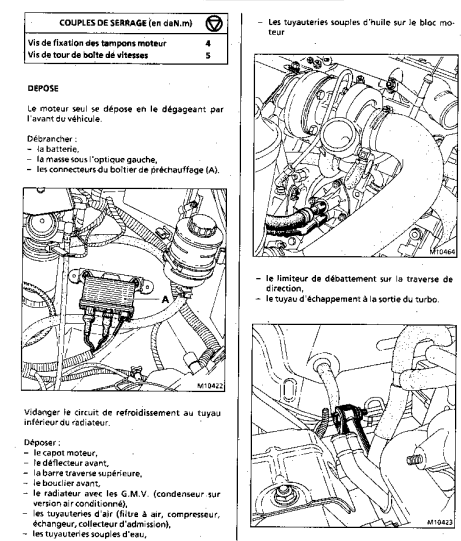

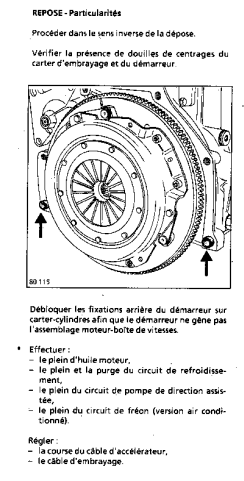

Voilà la procédure officielle:

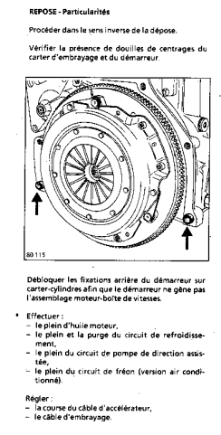

La suite côté boite justement:

Tu peux tout sortir par en bas...bloc sur cales + crics et en levant la caisse.
a+ marc

marc06 a écrit : 11 juin 2023, 15:39 Tu peux tout sortir par en bas...bloc sur cales + crics et en levant la caisse.
Tu l'as déjà fait ? Il faut apparemment virer la barre transversale située sous le carter ainsi que la barre anti-roulis...
il faut probablement virer aussi le turbo et la PI avec son support (elle demeurera ainsi calée) pour laisser passer le moteur entre les longerons, non ?
En tout cas merci à vous deux...

Pour la taille de l'outil, je n'ai pas trouvé cette info.
Mais tu peux imaginer qu'entre le crochet et l'anneau sur la barre horizontale, tu as le même écart qu'entre les deux anneaux sur le cache culbuteurs.
Ensuite la partie verticale et le petit écart avec l'anneau de palan, là c'est au pifomètre... peut être que les dimensions sur le dessin peuvent servir de base pour calculer ces emplacements?
Faut voir comment tu pourras interfacer ça sur la fourche de ton tracteur.

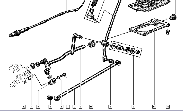

Le cable de marche arrière, sur le dessin on ne voit rien de particulier au bout:
Capture d’écran_2023-06-11_20-58-16.png (3.13 Kio) Vu 7287 fois
Donc peut être juste le tirer et ça sort droit :?:

Effectvely, suffisait de tirer dessus...
et pour info, le voici, côté levier de vitesse...

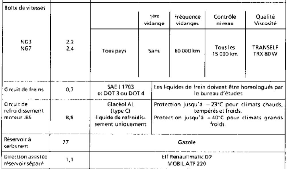

la capacité préconisée p 41 de la R.T.A. ( 2eme partie ) est de 2,2 l. pour la boite ng3 pour le 2,1 td
quant à l ' huile , c ' est de la 75w80 classique pour b.v.

voilà le détail des quantités:
Je vais mettre de la Motul Motylgear 75W80, trouvé ici (vidange prévue si mes freins sont ok):
