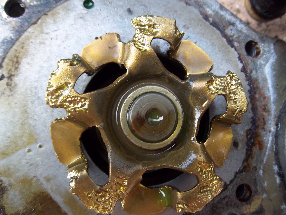

Pompe à eau déposée....
Son état m'interpelle :shock: :shock: :
Que s'est-il passé ?
Je commence à me poser de sérieuses questions sur l'état de ce moteur ! :roll: :roll:

Le choc a été rude. Mais quoi ?
On a besoin de l'avis des pros ....

il est possible que ça ait été causé par la cavitation, apparemment ça peut arracher des bouts de métal et usiner les pièces.
Possible que cette pompe soit vraiment très vieille ou que les purges aient été mal réalisées (ou fuite/prise d'air quelque part... joints morts, peut être côté radiateur habitacle si tu n'as pas vu de fuite visible ailleurs).
As tu retrouvé des bouts de métal dans le LDR?

ça ressemble effectivement à une pompe qui a cavité, avec des arrachements de matière sur les endroits bien particulier (l'electrolyse n'aurait pas choisi les endroits, cela aurait été général).
la cavitation est
- régime trop élevé (improbable sur une voiture)
- gaz dans le liquide (liquide en ébullition ?)
vu l'état, je changerai d'office le calorstat avec.

Merci de ton retour.
Le calorstat a été changé la semaine dernière, en même temps que la sonde de déclenchement des ventilos.
J'avoue être vraiment très surpris de son état !

C'est exactement les effets de la cavitation.
La première cause est souvent le profil de l'agitateur très bas de gamme,
mais moins cher à fabriquer que des vraies ailettes ou spirale centrifuge
