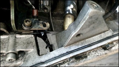

J'attends l'essai routier pour décider que faire avec le câble...
En attendant, tout est quasiment remonté et le moteur tourne...
par contre une légère fuite depuis l'orifice de la "jauge d'huile"...
Que faire ? Essayer de faire l'étanchéité avec du téflon ou autre...
ou virer carrément la jauge et la remplacer par un bouchon quelconque ?
Faut-il que je vide la carter avant d'extraire la jauge, j'ai peur que le niveau
de l'huile dans le carter soit au dessus de l'orifice, en savez-vous quelque chose ?

Quel orifice ? Si niveau au dessus de l'orifice sûr ça débordera. Il suffit peut être de juste regarder sur la jauge elle même, tu auras une idée du niveau atteint par l'huile du carter.
- Messages : 8904
Re: Déposer moteur/boîte
le niveau d'huile est sous le niveau du puit de jauge.
tu peux le déposer sans pb.

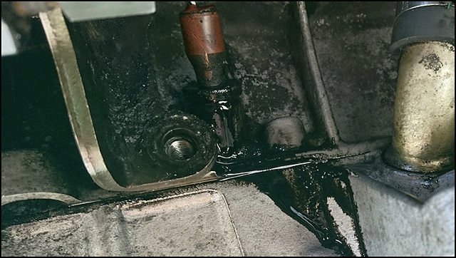

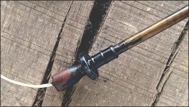

C'est de la jauge électrique, celle du tableau de bord, dont je parle, c'est elle qui fuit au niveau du carter et non la "manuelle"...
Certes, pour certains, l'intérêt est peut-être majeur d'avoir le niveau de l'huile au TdB quand on met le contact, mais l'on peut, à mon avis, s'en dispenser;
c'est d'ailleurs le premier véhicule que je possède avec cette option, aucun de ceux que j'ai ou que j'ai eu ne me l'a jamais proposé, c'est pourquoi j'envisage de la supprimer...
si je n’arrive pas à colmater la fuite...

Peut être juste remplacer le joint torique sur la jauge ??

Yesse, mais le problème c'est qu'il n'y a pas de joint torique...

A remonter avec de la pate etanche, genre frein-étanche de chez loctite.

la fiabilité et l ' étanchéité de cette jauge électronique est douteuse depuis longtemps ! ! !
