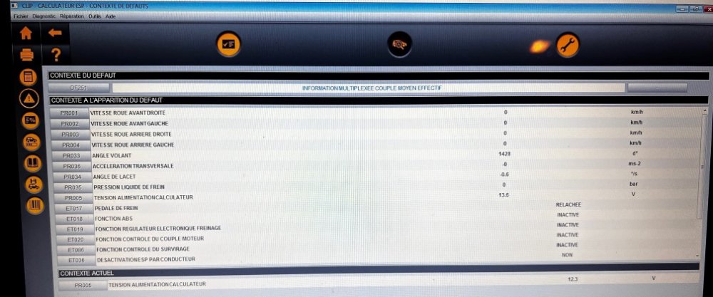

coté injection j'ai régulièrement un défaut sur le decaleur arbre a came et sur une sonde a oxygène Amont parmi des tas de défauts sur le multiplexage qui surviennent comme abs et frein de parking mais ils ont l'air furtifs
Par contre sur les mesure le boitier papillon ne s'ouvre pas a plus de 77.7% et si je lâche la pédale d'accélérateur elle est a deux doigt de caler et pour monter en régime je doit y aller très progressivement sinon elle fait un bruit d'essoufflement et va pour caller

Pour les code erreur j'ai :
erreur permanant (j'ai plus la capture sous les yeux) Bouton de démarrage et effectivement le bouton n'a plus l'air de s'allumer mais il fonctionne
J'ai démarré et laisser un peut tourné en accélérant un petit peut et d'autres codes arrivent mais le fait qu'elle soit a deux doigt de callé y est peut être pour quelque chose.
CALCULATEUR ESP DF251
CALCULATEUR BVA SU1
DEF172 INFORMATION MULTIPLEXEES INVALIDES info 1 DEF Information régime moteur injection en défaut
CALCULATEUR INJECTION EWR 20
DF436 DETECTION DES RATES DE COMBUSTION
DF589 COMMANDE DECALEUR ARBRE A CAME N°2
Voila tout j'ai déjà eu des erreur de CLIM et Frein a main mais pas aujourd'hui par contre cet après midi je l'aie démarré voir si je peut enquêter sur l'histoire de la prise d'air et elle tournée pas mal (pas de quoi rouler certes) mais se soir pour lancer un Diag c'est une vrais plaie elle tiens pas sans accélérateur.
