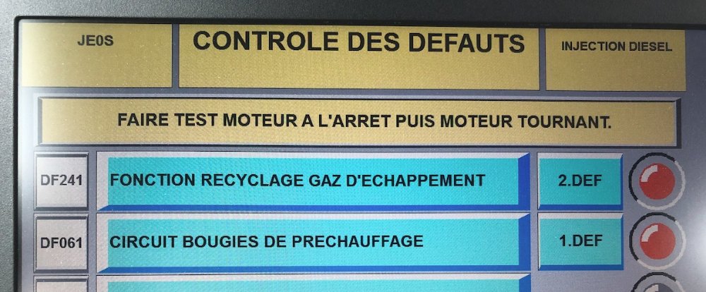

Ce matin, j'ai passée la CanClip une première fois moteur éteint avec un test de tous les capteurs, et il y avait évidemment plein de défaut en mémoire (orange clignotant). Une fois tous effacé, j'ai refait un second test, moteur démarré, et il m'en reste deux (en rouge fixe) :

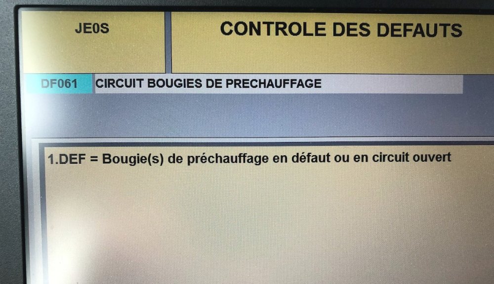

Pour le circuit des bougies en défaut, cela fait 12 ans qu'il est là et je n'ai jamais eu de problème de turbo avec.
Non, celui qui m'ennuie c'est la fonction de recyclage des gaz d'échappement.
Il doit y avoir un capteur en défaut du coup, mais lequel…

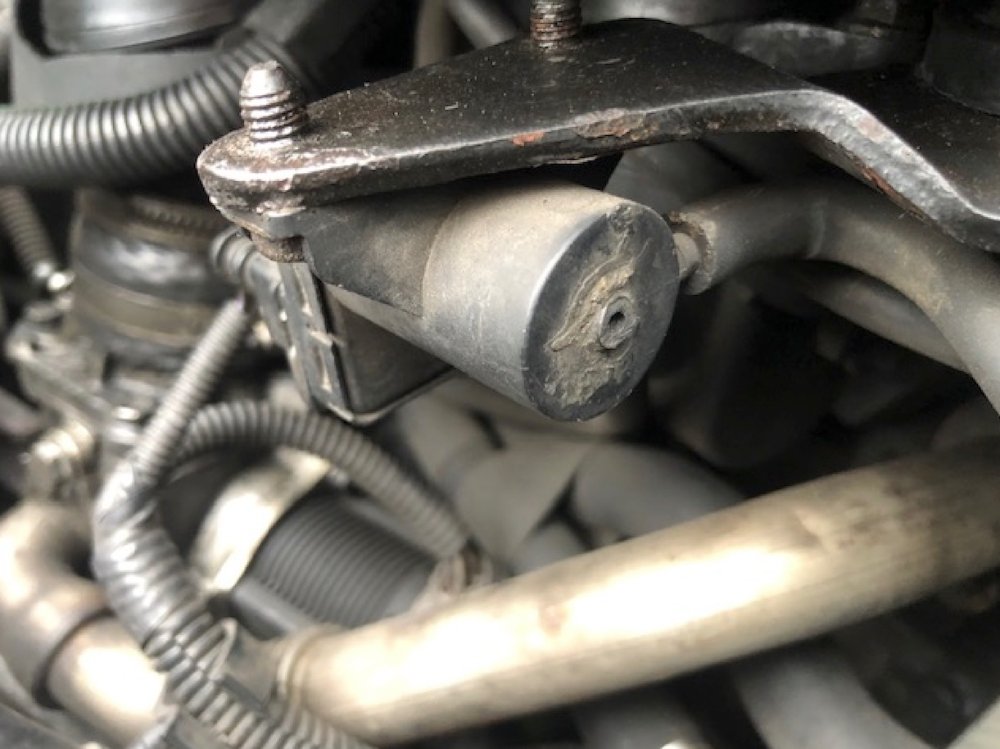

Peut-être l'une des deux ci-dessous, au dessus de la vanne EGR :

Je vois que tu as la version avec volets de swirl et étouffoir.
Des soucis en moins sur le mien puisque dans les derniers tous les deux ont été supprimés.
Le problème est que si les l'un des deux a un dysfonctionnement, il obstrue l'entrée d'air et donc peut enlever de la puissance.
Ils sont pilotés par des électrovannes, donc première action nettoyer leur filtre.
Je pense qu'a la valise on peut les activer pour vérifier le fonctionnement.
Il ne faut pas oublier que ces électrovannes activent ou non le passage de la depression pour commander pneumatiquement des valves, qui elles mêmes actionnent les volets. Mais encore faut-il qu'elles aient suffisamment de dépression. Vous allez me dire qu'il y en a assez puisque l'assistance de freinage agit. Et bien malgré cela il se peut qu'il n'y a pas assez de dépression pour le reste.
On vérifie à la sortie pompe à vide avec un depressiomètre et puis derrière chaque electrovanne si on a bien -0,9 bar. Si vous êtes inférieur à 0,8 bar il faut commencer par remplacer la pompe à vide dont les palettes (en interne) commencent à être usées.
Voilà dans un premier temps.
Attention une pompe à vide neuve c'est 300 €, alors on s'assure du diagnostic avant d'acheter et on ne met pas une d'occasion qui doit avoir le même nombre de kilomètres et qui doit être dans le même état ou pas loin.

Bon, avant de remplacer cette pompe à vide, je vais voir ce que je peux faire au niveau des électrovannes, les nettoyer 🧹 ou les remplacer (le prix n’est pas élevé apparement).
Saurais-tu me dire pourquoi celle de gauche sur la photo n’est pas connecté électriquement ? Il y a seulement deux tuyaux qui y sont raccordés…

Pour tout te dire, je ne sais pas qui pilote qui ? Ces deux ellectrovannes pilotent les volets et l'étouffoir. Si tu as une electrovanne qui n'est pas connectée ce n'est pas normal, c'est une certitude.
Peut-être que l'ancien propriétaire a fait des modifications en supprimant par exemple l'étouffoir. Comme j'ai expliqué plus haut sur le mien ces deux electrovannes n'existent plus. Je n'ai pas d'étouffoir ni de volets swirl mais je pense par expérience que cela ne s'est pas fait sans modifications de calibration moteur. Il ne faut pas les déconnecter.
Vérifier les deux systèmes si ils sont bien présents encore sur ton moteur et si ils fonctionnent. Les deux peuvent gêner l'entrée d'air et étouffer le moteur.

Par contre, je me suis aperçu que la première électrovanne - celle qui est connectée - comporte un connecteur cassé, et ça ne date pas d'hier.
Pas de tuyau qui pends, ni de broche électrique orpheline :
Bon, c'est comme ça depuis que je l'ai acheté il y douze ans, au moins.
Ce week-end, je vais démonter les deux pour voir ce que je peux faire, nettoyer les pièces et débrancher les tuyaux pour y passer un coup de soufflette. J'en profiterai pour voir s'il y a un e référence dessus. Honnêtement, je ne pense pas qu'il y ai vraiment un problème dans ce périmètre mais on ne sait jamais.
Par contre, j'en profiterai pour jeter un œil au capteur de pression de suralimentation, il doit être plein de gasoil lui aussi…
