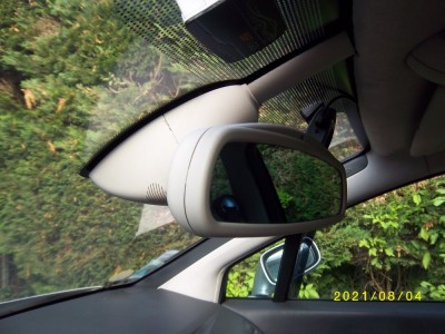

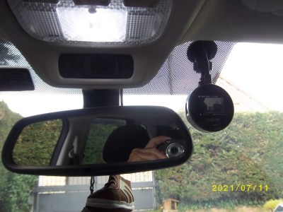

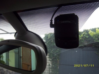

Installation d'une caméra dans la V.S.et la C3P.
Vel Satis
Vel Satis
C3 Picasso
C3 Picasso
Quand même malheureux d'en arriver là ! :shock: :shock:

EAime a écrit : 11 juil. 2021, 19:23 Le comportement actuel de certains étant plutôt du genre "je n'assume pas mes responsabilités, et je fous le camp....") :twisted:
L'ancienne avait rendu l'âme depuis un moment, j'en ai repris une.
De puis quelques temps le grand sport vers chez moi est de couper les virages ou rouler sur la ligne centrale :roll:

Salut Thierry,
https://www.amazon.fr/gp/product/B07FY9 ... UTF8&psc=1
https://www.amazon.fr/gp/product/B07ZTK ... UTF8&psc=1
La 1ère est plus discrète :wink:

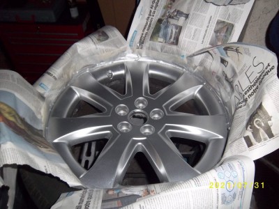

Opération jantes, aujourd'hui !!
Elles en avaient bien besoin.
Ponçage fin, 4 couches de gris alu et 3 de vernis !
3 jantes faites, la 4ème demain !
A la rentrée, on s'occupera du reste (je suis en panne de radars de recul, il me faut trouver les références des capteurs, car je vais tous les changer pour être tranquille, puisque je vais démonter le pare-choc pour lui refaire une jeunesse). :D

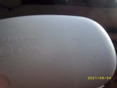

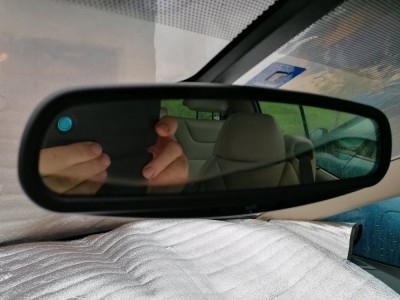

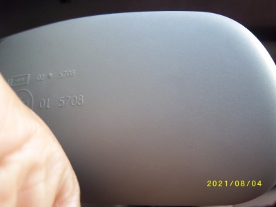

Pour Chtimi73
J'espère que cela te conviendra (on ne peut pas envoyer de photos en MP) :
Messages : 2404
finition : 25 Th
Année : 2011
Re: Le nouveau Vaisseau, Vel Satis 3.5 V6 INITIALE
Message non lu par chtimi73 »
Salut Éric,
Merci pour ta rapidité.
Ce n'est pas les mêmes.
Peut être l'espace 4?
A bientôt
Messages : 3910
Message non lu par Wutch »
Sur mon 4 c'est identique aux photos d'Eric.
Messages : 20053
chtimi73 a écrit : 04 août 2021, 19:10 Salut Éric,
A bientôt
Salut Thierry,
Il faut que tu cherches un rétro de Scenic "2"
C'est ce que j'avais mis sur mes "3", et comme l'Avantime en est un descendant.... :wink:
