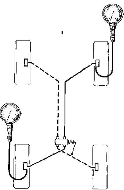

[attachment=0]Espace II schéma freinage avec légende.jpg[/attachment
]Bonjour WUTCH,
Merci pour ton message.
Bulle d'air dans l'étrier qui resterait malgré purge "énergique", je n'y crois plus trop ...
Défaut d'étrier ???
En tout cas, voici le schéma du circuit de freinage : c'est ce qu'il te faut ?
Cordialement.
]Bonjour WUTCH,
Défaut d'étrier ???
Cordialement.

je n'ai pas trouvé de dessin du système de freinage entier, mais c'est très simple:
Mastervac (+durit depression pompe à vide)/Maitre cylindre > 4 départs de circuit LDF > Compensateur
Cela dit les mesures du CT sont celles sur la roue, pas la pression du LDF en circuit.
Donc ça peut toujours venir d'un élément mécanique côté piston/étrier/disque ou raccord flexible (?)
A part ça il reste la bulle d'air, le maitre cylindre et le compensateur.
Mesures à faire comme ça en "miroir" pour tester le circuit entier: Ce que j'ai compris du compensateur c'est qu'il décharge la pression du circuit arrière vers le circuit avant quand la voiture est très chargée.
Il est asservi au poids via la barre Panhard.
Sauf que: si tes amortos/ressorts sont faiblards ou affaissés, le compensateur verra ça comme une surcharge et modifiera le freinage AR en fonction, alors que ça n'est pas nécessaire en charge normale.
Cependant il devrait quand même laisser la même pression dans les deux circuits arrière.
