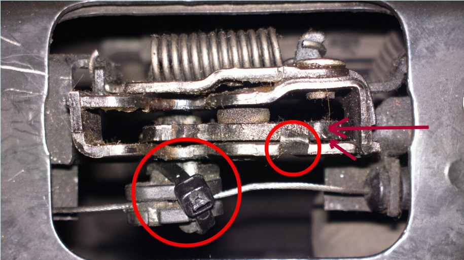

Sur l'avant dernière photo on voit un bidouillage avec un Rilsan .
Tu mets quelqu'un à la tirette et toi tu regardes comment ça bouge aux 2 verrous .

Merci encore pour vos réponses. J'ai bien ma tirette qui tire sur le câble mais ça bloque là où se trouve le colson. Ce qui m'étonne c'est que le câble traverse la première serrure défectueuse avec ce colson et va ensuite correctement permettre l'ouverture de la seconde serrure. Donc il semblerait que le bidouillage empêche la serrure de libérer le capot car ça ne permettrait plus de refermer le capot. Mais ça veut dire que ma serrure est cassée ?
On voit effectivement en comparant la serrure fonctionnelle et la défaillante deux différences. Le colson d'une part et un petite partie métallique qui semble pliée (entourée en rouge). Cela empêcherait-il un quelconque mécanisme d'ouverture ?

Si les 2 serrures sont en série , je suppose qu'au niveau du Rilsan doit y avoir une boule en plomb qui tire sur la serrure quand tu ouvres le capot . Je pense que la patte en tôle dans le petit cercle devrait être entre les 2 pièces .
Vais regarder cet aprem' sur celui du gamin que j'ai sur le pont .

J'ai vérifié , y'a bien 1 plomb au niveau du Rilsan . Je suppose qu'il est cassé sur le tien et que ça a été bidouillé .
Si c'est le cas et si tu ne trouves pas en neuf ou occasion , tu coupes le plomb à droite , tu démontes , tu enfiles un arrêt câble de câble de vélo , à gauche et à droite .
Par contre , le truc dans le petit rond rouge , sur le mien c'est un bossage qui fait butée , il me semble .

C'est l'inverse : le câble vient du côté conducteur , va sur la serrure gauche ( Rilsan ) et s'en va vers celle de droite ( passager ) .
" as-tu essayé de remettre manuellement le verrou en position ouverte ?
il a pu être enclenché accidentellement pendant les travaux, en appuyant dessus
si c'est comme ceux des portes, le fait que le verrou soit fermé empêche la fermeture, et tout est ok une fois qu'il est en position ouverte
je viens de me faire avoir pendant mes essais de remise en route de la centralisation de portière) "
Effectivement , avec un tournevis plat tu pousse le mécanisme vers le côté conducteur au niveau du Rilsan , ça doit ouvrir ta serrure .
V'là une photo de ma serrure côté conducteur , on voit le détail du plomb ( Rilsan ) chez toi .

Celui du haut montré est endommagé. La connexion en plastique avec les câbles est rompue.
Je devrais le savoir - cela m'est arrivé - voir le post récent.

Je viens de revoir les loquets de mon capot et je peux maintenant voir quel est le problème avec le vôtre.
Cette pièce pliée est censée servir de butée à la partie mobile. Dans ce cas, en raison d'un jeu trop important dans l'axe de pivotement, le bras a dépassé la butée et s'est bloqué.
Si le bras est maintenant débloqué et que les deux côtés sont légèrement pressés l'un contre l'autre, tout devrait fonctionner normalement.
Cela vaut la peine d'essayer d'abord, avant de tout démonter.

Ah oui effectivement là où j'ai entouré la pièce du haut c'est cassé effectivement. Quel oeil ! Bon bah je vais la mettre de côté. Merci @5bar21

Pour libérer le bras coincé, insérez la lame d'un petit tournevis plat dans le petit espace marqué de la petite flèche rouge et tournez-le légèrement tout en faisant tourner le bras de verrouillage vers la gauche. Il doit reposer contre le bord gauche de la butée, de la même manière que l'autre loquet.
