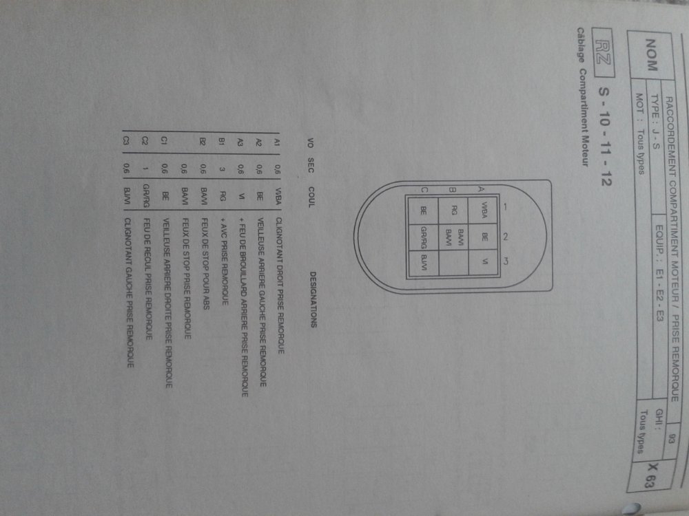

Mais chez moi c'est vrai qu'il y a un connecteur similaire, accroché le long du faisceau et à poil au bout, juste au dessus du bocal de lave glace...

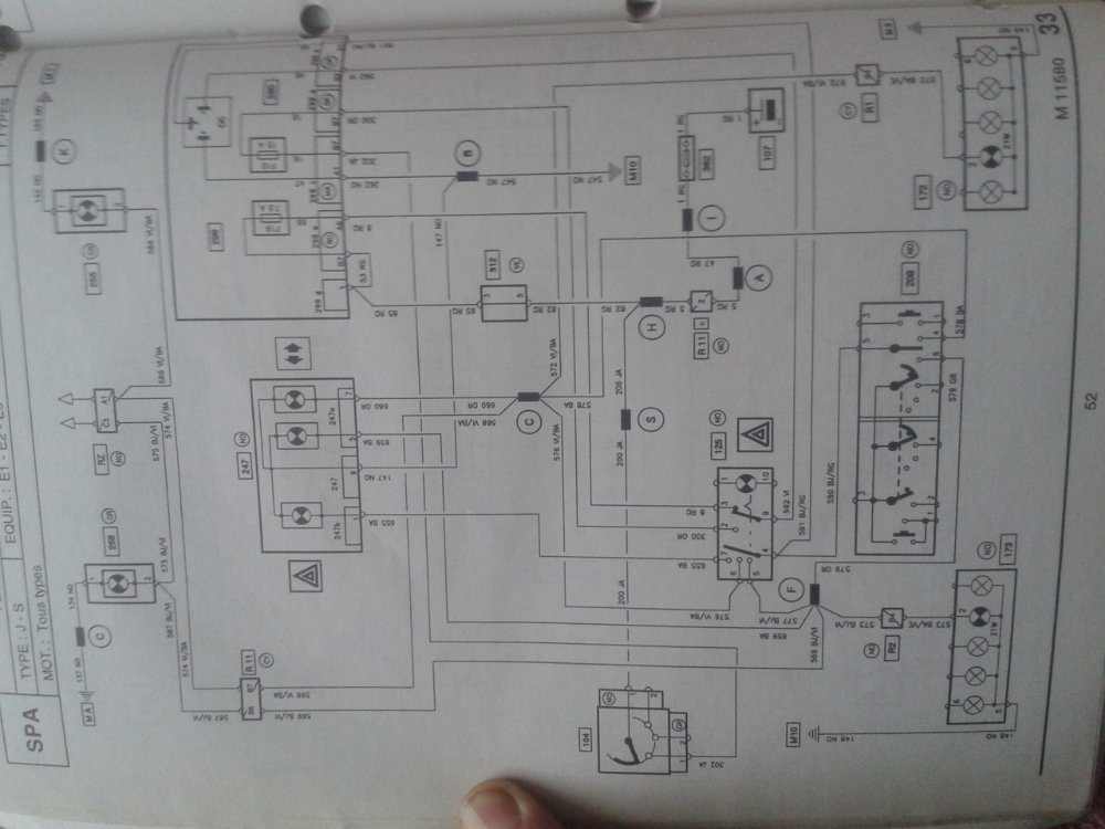

Et en regardant les docs je vois bien ce connecteur RZ (sur le schéma entre les clignos AV):
Alors on m'a dit de cabler plutôt en "direct" sur les phares AR au plus court, sauf que sous la bagnole je ne vois aucun bouchon de carrosserie permettant de passer les fils jusqu'aux feux AR...
Et passer ces fils via le trou derrière les phares, en les coinçant entre la carrosserie et le joint des phare ça me semble vraiment olé olé: défonce des joints, entrées d'eau + fumées échappement... + pression sur les fils qui va les bouziller rapidos.
D'où ma question: quelle est le meilleur chemin pour effectuer ces raccords attelage :?:
