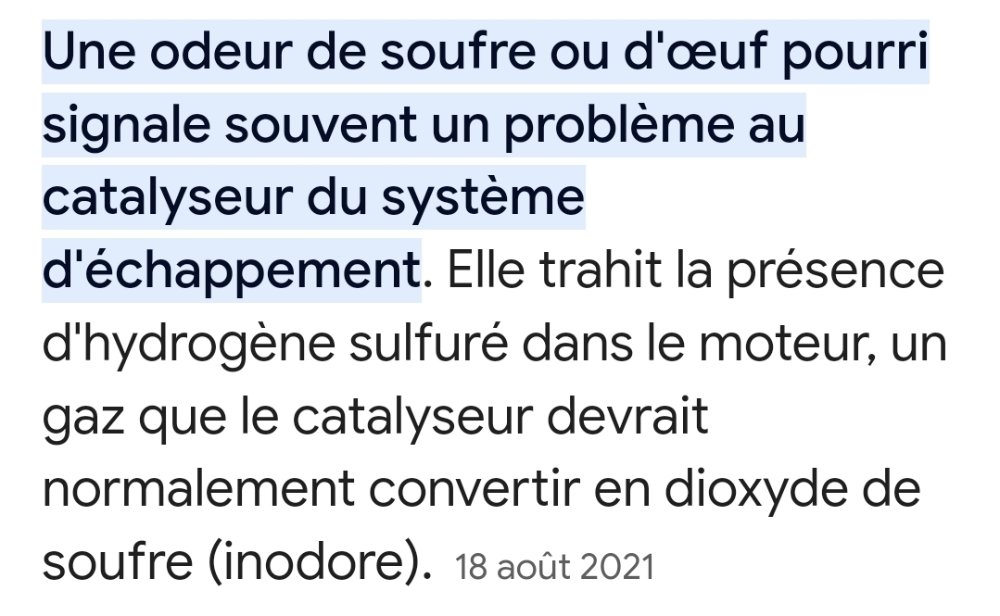

Genre odeur d'oeuf pourri ?

Re: une odeur horrible en sortie échappement

ca indique souvent que le cata est entraint de mourir suite a probleme ..... d'allumage. un mauvais allumage detruit de maniere garantie, les catas
si l'on attends trop, on change allumage et cata. quand il n'y en a qu'un ca va bien. parfois on, en a 4 et ca pique
- Messages : 3805
Hé oui, les ratés de combustion envoient les gaz non brûlés dans le cata, ce qui augmente sa température en interne. Cette augmentation non contrôlée détruit les substrats de catalyse et neutralise de ce fait la transformation des gaz qui devraient être depollués.

Bonjour et merci pour votre aide, passage a la valise =sonde amont (sortie collecteur) défectueuse ou court-circuit bizarre que la valise donne comme défectueuse celle en amont et pas celle après le catalyseur ?
- Messages : 3915
C'est celle en amont qui est utilisée pour piloter l'injection. La aval vérifie "juste" le bon fonctionnement du catalyseur
- Messages : 3805
Pas tout à fait, je voudrais ajouter une petite nuance. Celle aval vérifie ce qui sort après le pot catalytique. Hors si la sonde amont est HS, le pilotage de l'injection est défectueux, le ratio air/carburant n'est pas correcte.
Je rappelle que pour un bon fonctionnement du pot catalytique, il faut que la richesse du mélange soit au plus près de 1 (14,7 gr air m/1 gr d'essence).
Si l'un des organes est défectueux (allumage; injection, dépollution), obligatoirement cela emmène à un déséquilibre en oxygène en sortie du pot catalytique. C'est ce que mesure la sonde aval du pot catalytique et en théorie allume le voyant (petit moteur).
Je me répète, mais cette sonde a été mise en place pour éviter des investissements très lourds aux établissements de contrôles techniques. C'est pour cette raison que le système s'appelle EOBD (European On Board Diagnostics/système diagnostic de contrôle embarqué) et que le système est passé en CAN unique OBD2 tous véhicules vendus en Europe.

TheStone tu a raison j’avais complètement
oublié que l’ancien proprio avait vidée le cata donc à remplacer avent toute chose

Ça ne sert à rien de changer des sondes si le catalyseur ne fait pas son travail
, merci
- Messages : 3805
Tu peux m'expliquer comment tu peux avoir une odeur d'œuf pourri alors que ton pot catalytique est vide ?
Au fait l'odeur que tu as, est la même qu'un échappement sans cata .... Et ne me dites surtout pas que c'est à cause de la sonde amont.
