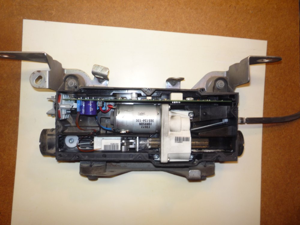

En 2018 rupture arrêt de câble droit ( serrage violent de ma part )
Remplacement complet en garage ex Renault >> 500 € la pièce , coup total 650 €
J'ai toujours le câble gauche , si ça te dis .
Une vue interne du boitier
