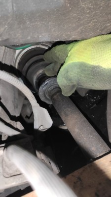

Hello à Tous !
J'ai décidé de m'offrir une petite galère sur mon IV cette année pour Noël !
Bon, ravi de vous retrouver tous, je n'ai pas posté depuis longtemps : changement de vie... ( lieu d'habitation, de métier, formation, etc Celui qui demande si changement de Madame aussi aura raison !)
Bon, ma galère... :
J'entendais, par température froide, depuis un an, un "grognement" à l'avant, surtout en tournant la direction, et aussi sur les dos d'âne (bâtés, les ânes).
J'ai donc décidé de changer les coupelles, qui à priori n'avait jamais été changées, et qui sont dans un sale état.
Tout se passe bien, en même temps, pas trop compliqué (si besoin, il me reste l'avant droit à faire, je pourrais faire un petit photo-reportage si cela peut aider quelqu'un) .
Sauf que... je me suis affranchi de maintenir, avec un cric ou une sangle le triangle et tout ce qu'il supporte (l'extrémité du cardan, le bloc disque/etrier...).
Après avoir fini de serrer l'ecrou et les deux boulons de l'habitacle, je vois, en alignant bien l'amortisseur, une flaque sous la voiture, et une odeur d'huile: l'huile de la boite de vitesse (manuelle) s'est échappée par le soufflet de cardan côté boite.
Est-il possible que ce ne soit que le collier de serrage qui ce soit fait la malle, le soufflet n'a pas l'air déchiré
Il m'a semblé lire sur un des posts du forum que le soufflet ne se détaille pas et qu'il faut changer tout le cardan ?
Exact?
Ou possibilité de trouver le soufflet seul?
Quels sont les points d'attention lors du changement ou du remontage?
Je joins une petite photo... En attendant, amitiés à tous, bonnes fêtes de fin d'année et joyeux Noël !

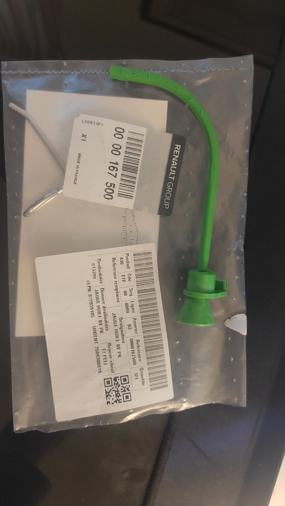

Pour l'outil me semble qu'il est assez peu courant ! Puis pour le peu qu'il sert...
Pour le coup tu es bon pour une vidange et remplissage (PAS par débordement) et à la NFX

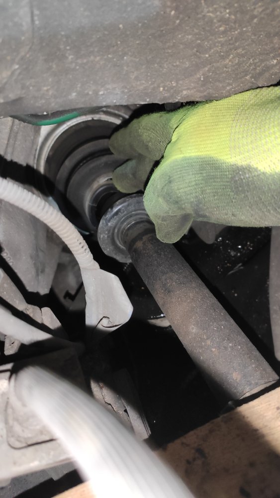

A re-regarder ta photo il est possible que le soufflet soit juste déboîté, il semble y avoir encore le collier !

Plus simplement, il y a un risque si c'est simplement le collier qui s'est barré et que je le remplace par un autre ?
Il est encore en place, j'arrive à le sentir du bout des doigts... (Cela ne m'épargnera pas la vidange, mais pour le moins le coût d'achat d'un nouveau cardan)

Le collier s'est bien fait la malle, il est encore sur le soufflet, qui n'est pas déchiré.
Je crois que je vais faire comme Mat, à savoir remettre simplement un collier à oreille. Je pars en acheter.
La galère va être pour le serrer à la pince, sauf à sortir le cardan.

Au final, démontage du cardan, soufflet intact, il avait tout simplement glissé, donc nouveau collier pour le remettre.
Je me suis un peu emm... pour remonter le cardan, et la platine métallique du soufflet avec ses trois boulons qui "colle" le soufflet à la boite.
En passant en dessous pour vérifier, je me rends compte que cette platine ne vient pas "au contact" de la boite. Je l'ai pourtant serrée juste un peu fort (pour avoir une idée, serré avec un cliquet court 1/4 pour ne pas avoir trop de force de levier).
Est ce que je me trompe, j'ai un peu peur d'écraser le joint/soufflet ?
Il y a-t-il un couple de serrage pour les trois boulons de cette platine?
Dois-je serrer un peu plus ou est-ce normal qu'il y ait un espace (environ 2mm) entre la boite et la platine?
Merci!

Je me réponds à moi-même...
Il suffisait de serrer un peu plus, cliquet plus grand (1/2), meilleur effet de levier, platine collée !

J'ai vidangé la boîte, refait le plein à 2.4L. Reste plus qu'à remettre la roue, descendre l'engin, et resserrer le cardan au couple, mais ça, ce sera pour demain !
