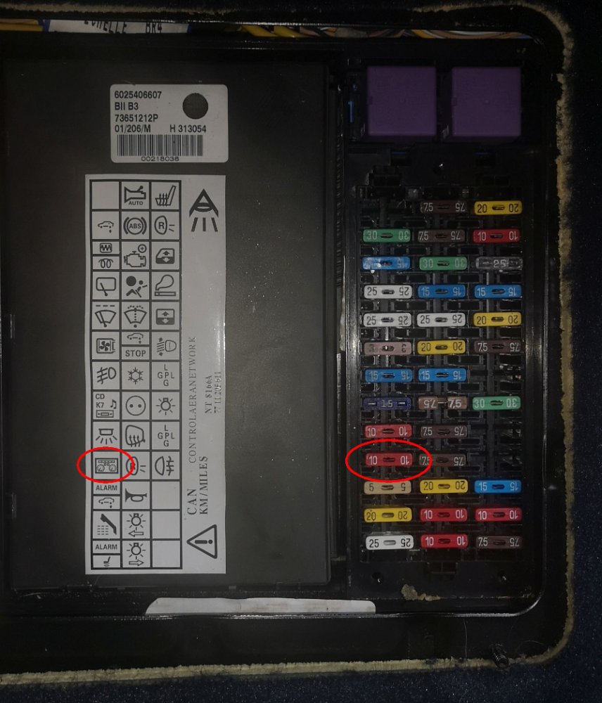

@Yves C'est le fusible appelé "gestion habitacle", 10 ampères, je ferai des photos demain et j'essayerai de voir ce qui ne marche plus quand on l'enlève

Voila la photo du bloc fusibles.

Essai très rapide ce matin entre 2 averses
Quand j'enlève ce fusible :
Plus de lumières intérieures (plafonnier et coffre restent allumés)
La condamnation des portes ne fonctionne pas (au bouton plafonnier ou télécommande clé)
Le tableau de bord s'allume mais incomplètement, il manque toute la partie centrale, la radio fonctionne et s'affiche
Et cerise sur le gâteau ça ne démarre pas
Donc si vous avez des pistes pour vérifier tout cela c'est avec plaisir que je prend.
Merci d'avance
Merci d'avance

le fusible que tu pointes est noté "tableau de bord / transpondeur" sur la doc...
Et bizarrement il est aussi noté 5A...
L'éclairage intérieur est noté comme ceci:
Donc celui juste au dessus de celui qui est incriminé.

Je vérifierai pour l'éclairage intérieur, je pense que le fusible au dessus dois concerner le plafonnier et le coffre.

La boite à Fusible, celui que vous montrez dans votre photo est le même que le mien, F29 = (10A) Module de contrôle multifonction, ça commande pas mal de chose dans la voiture. (voir schémas)

Le fusible au dessus concerne le plafonnier, vérifié (et probablement le coffre, pas vérifié)

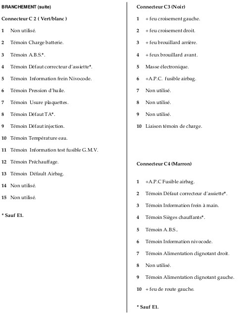

Je n'ai pas vu la version à 1 connecteur: dans la doc il n'y a que celle à 3 connecteurs.
Voilà le détail: Ce que je comprends c'est qu'en effet le TDB se met en veille tant qu'il ne reçoit pas le + ACC. Je regarderai de ce côté là (circuit de gestion de veille) en premier si la fuite de courant disparait en déconnectant le TDB.
En tout cas la doc stipule qu'il est "formellement interdit de démonter le TDB"... donc sûrement pas facile de trouver les schémas détaillés du bidule.
+ il y a une procédure de calibrage à réaliser en cas de remplacement, il faut la valise XR25 pour ça.
@grototo: si besoin n'hésite pas. Mais je n'ai pas la NT éléctrique, donc il me manque beaucoup d'infos pour aller plus loin.
