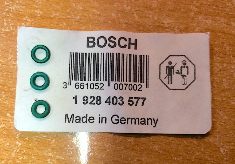

Je l'ai déjà remplacé par deux fois avec des joints toriques verts acheté sur eBay (voir ci-dessous) mais sans succès. Du coup, je ne sais plus lesquels sont les bons, quelle galère !

Alors, ce n'est pas catastrophique mais je me suis quand même fait refouler au contrôle technique la semaine dernière à cause d'un écoulement de gasoil relativement important sous le moteur :oops:
Bon, comme j'aimerais bien régler ce "désagrément" pour la contre-visite, si vous aviez des conseils à me donner, voir des références pour en acheter des bons - voir peut-être remplacer le connecteur en L - je suis preneur.

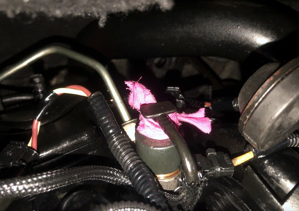

Après avoir remplacé de nouveau le petit joint de retour, je me suis aperçu que l'écrou 17" sur la tête d'injecteur était légèrement desserré.
Quand j'ai remplacé l'injecteur en mai dernier, je n'ai probablement pas suffisamment serré et l'olive ne devait plus être parfaitement en contact.
Note : Le petit bout de chiffon rose est juste là pour m'indiquer si du gazout sort de l'injecteur :lol:
Je ne sais quel est la pression en bar à cet endroit mais cela doit être assez fort (question tecnique pour Yves 8) )
En tout cas depuis je n'ai plus de fuite.
