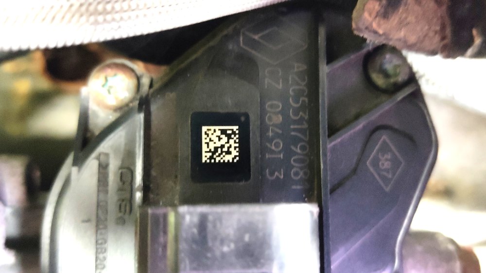

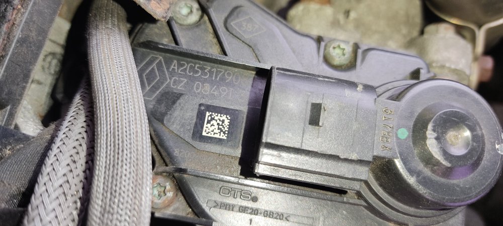

Quelqu'un qui aurait "neutralisé" sa vanne EGR sur 2.0 dCi (150 ch , si c'est important) pourrait-il dire de quel modèle est équipé mon véhicule (d'après les photos) :
- électro-mécanique ou totalement électronique ?
Et selon le modèle, est-il possible de "neutraliser" cette vanne EGR simplement en ôtant le pignon intermédiaire entre le moteur pas à pas et le pignon du volet ?
Et comment déterminer si le volet est completement ouvert ou fermé ? (puisqu'il s'agit de le bloquer en position fermée)
Et aussi, comment le bloquer dans sa position fermée ?
Je n'aurai pas les moyens de la changer immédiatement dans le circuit officiel, si cela s'avérait nécessaire.
Alors si ce modèle d'EGR le permet, je voudrais tenter la neutralisation mécanique comme décrit ci-dessus...
