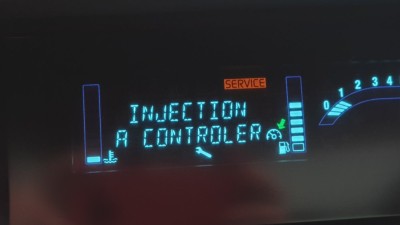

Constat :

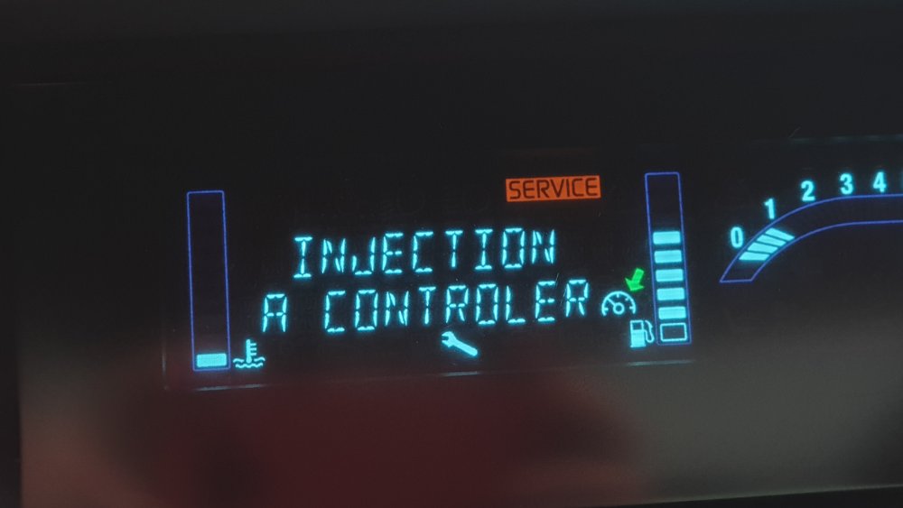

- voyant moteur allumé et message "injection à contrôler" au TdB (ce qui signifie donc que le connecteur lui-même du débitmètre n'est pas en cause a priori puisque le diag détecte la différence branché/débranché)
- démarrage...
- la voiture a... PLUS de couple à bas régime ! (la puissance vient plus bas et plus progressivement. D'habitude, quasiment rien en dessous de 2.000 tr/mn et léger effet"coup de pied" au delà)
- en revanche, même à haut régime, elle est moins puissante (si elle a bien environ 150 ch d'habitude quand tout va bien, j'estime qu'il lui en manque une bonne 30 aine !) ⚠️ ***
- le bruit moteur est légèrement différent, bruit que j'attribue aux injecteurs, que je n'entends pas habituellement (c'est à dire quand le débitmètre est branché)

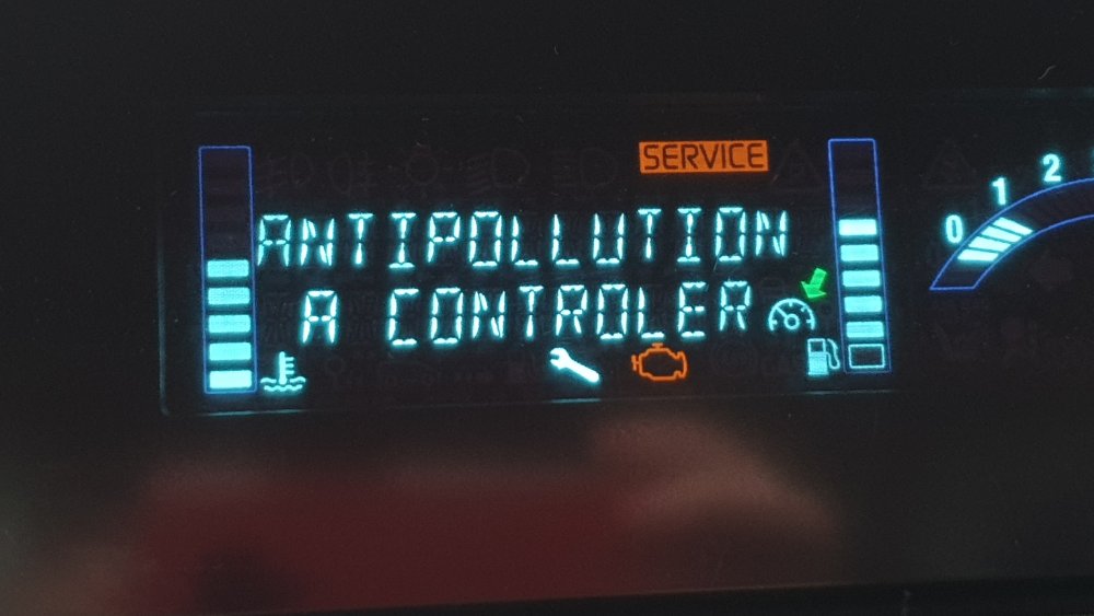

Constat :
- cette fois, en + de "injection à contrôler", j'ai le message "antipollution à contrôler" !
- la voiture marche à nouveau comme à la première expérience malgré ces DEUX anomalies ! (meilleur couple en dessous de 2.000 tr/mn mais il manque donc toujours les 30 ch !)

Constat :
- le message "injection à contrôler" a disparu
- le message "antipollution à contrôler" en revanche reste allumé !
- côté comportement, comme d'hab avec débitmètre branché : , toujours très peu de couple en dessous de 2.000 tr/mn, et (léger) effet "coup de pied" au delà (mais toujours avec ma 30 aine de ch en moins v! ☹️)

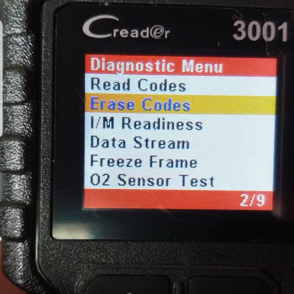

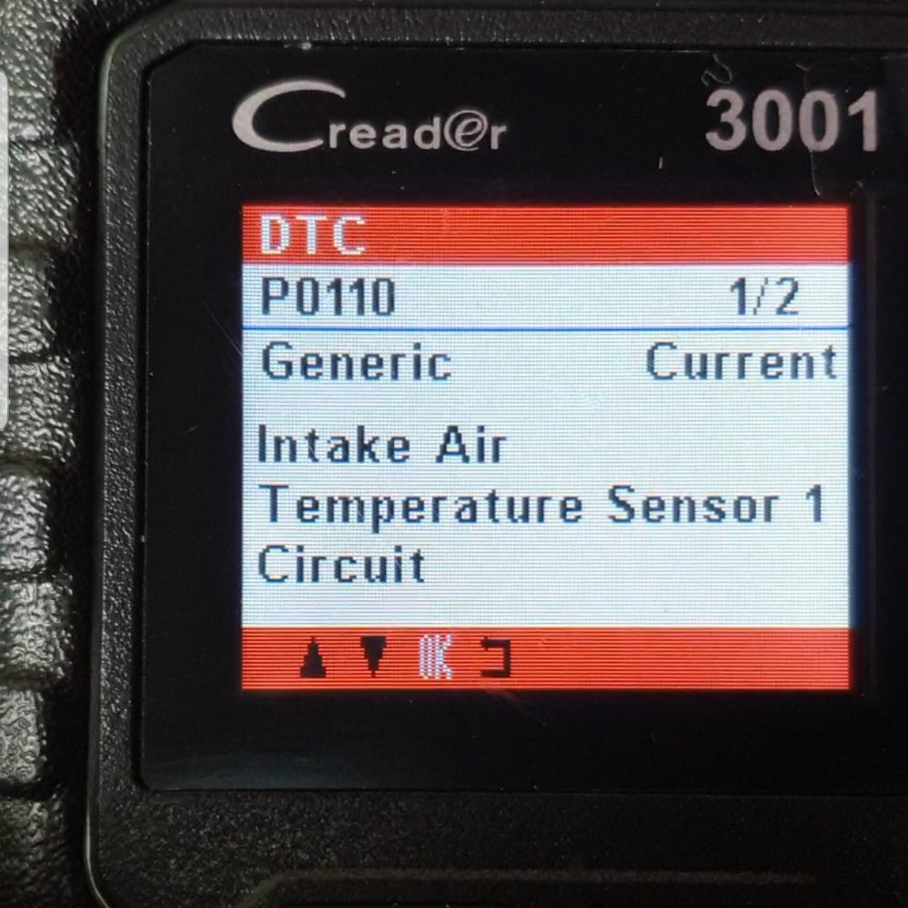

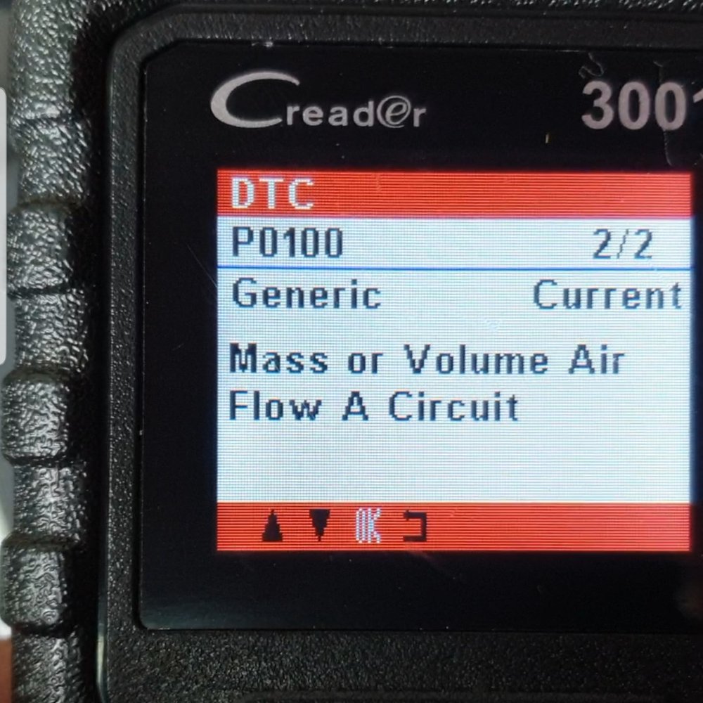

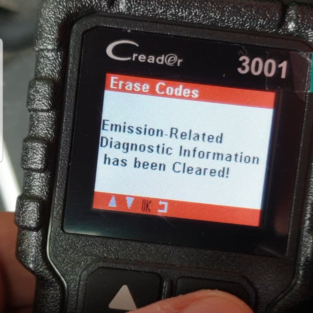

- une fois à la maison, je sors mon petit testeur OBD (acheté 20 E chez les chinois il y a 2 ans environ)
- branchement et test des infos que peut fournir ce genre de matériels
- - 2 anomalies décelées qui proviennent si je comprends bien, de débitmètre
- - - je demande à ce petit boîtier d'exaucer mon voeu d'effacement du message "antipollution à contrôler" et Ô miracle, message effacé du TdB au redémarrage (l'effacement ayant lieu moteur coupé mais contact mis)
CONCLUSION, pas totalement rassurante :
- le débitmètre semble constitutif d'une partie au moins du problème "manque de couple à bas régime"
- MAIS... comme il semble finalement si peu important dans le calcul des paramètres injection et la gestion turbo, il n'explique pas à lui seul mes pertes de puissance quasi totales aléatoires...

- une fois le débitmètre branché et après diag et effacement OBD, toujours aucun message TdB malgré le comportement toujours non conforme du moteur en marche normale (si une perte de puissance aléatoire majeure de manifeste à nouveau, je verrai bien si quelque chose s'affiche cette fois)

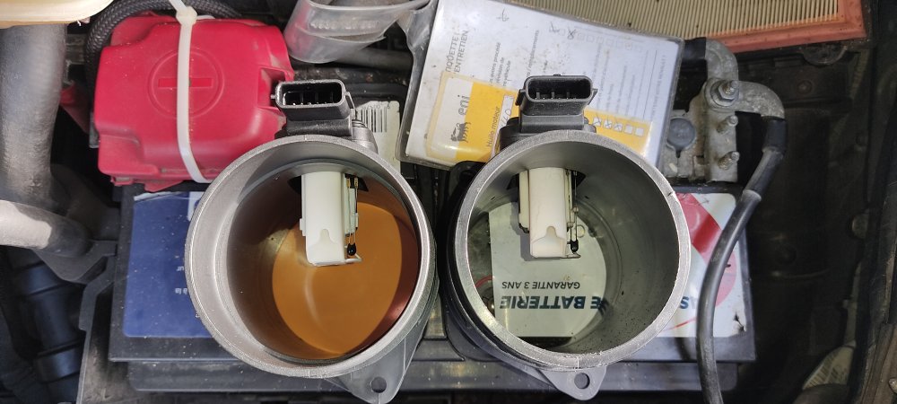

Quelques photos de mon expérience matinale "débitmètre"...
Je reste un peu sur ma faim car si ce débitmètre semble bien poser problème, je ne pense pas qu'il soit responsable :
- des pertes quasi-totales de puissance aléatoires
- du vagabondage d'une 30 aine de ch comme cela s'est produit ce matin, sans retour à la normale après effacement des "erreurs" OBD signalées par mon petit testeur chinois...
Si quelqu'un a des idées ⁉️

il y a des débitmètres qui ont la sondes de t° incorporées (je ne sais pas si c'est le cas sur l'espace), donc si tu l'as débranché, normal d'avoir le défaut
atomizer2024
Messages : 97
Enregistré le : 15 janv. 2024, 15:13
Modèle : [Grand Espace IV 2.0 DCI 150 BVM]
Année : 2009
Localisation : 86200 LOUDUN
Re: Mon retour d'expérience "débitmètre" (2.0 dCi 150)
Message non lu par atomizer2024 »
gege08 a écrit : 24 janv. 2024, 16:35 il y a des débitmètres qui ont la sondes de t° incorporées (je ne sais pas si c'est le cas sur l'espace), donc si tu l'as débranché, normal d'avoir le défaut
Je pense surtout que, quel que soit le modèle exact de débitmètre, si le connecteur de cet élément ne communique plus aucune info, le diag embarqué détecte une anomalie, sans même chercher à l'interpréter..'
Et dans celui-ci, il y a bien une sonde de température apparemment...

Merci "Sigma",
autant pour tes infos, conseils et sollicitude...
Concernant le débranchement de la batterie, ça pourrait se faire.
Mais n'y a-t-il aucun risque ?
...électronique et/ou mécanique, car il faut aussi réinitialiser les ouvrants, dont le toit ouvrant, que j'aimerais BEAUCOUP ne pas être obligé d'ouvrir en hiver au cas où il resterait bloqué ouvert (par exemple !)
Je préférerais savoir si c'est vraiment efficace avant de tenter cette expérience précisément.
D'ailleurs, pour éviter (par crainte de ☹️) ces problèmes de réinitialisation, j'ai un câble OBD avec des cosses batterie, qui permet de débrancher la batterie principale sans couper le 12 V (il suffit de mettre une petite batterie, de moto par exemple, pour tenir sous tension tout ce qui nécessiterait une réinitialisation justement... Évidemment, il faut prendre DE GRANDES PRÉCAUTIONS au débranchement de la batterie principale car il reste donc du 12 V dans le circuit !)
Booster de cétane, cela n'aurait d'effet que durant son utilisation...
Ça ne "reparlerait" rien en soi.
A priori et selon ce que je comprends de son utilité.
Mais ça permettrait peut-être (et peut-être seulement) de vérifier si c'est la combustion elle-même qui doit être améliorée.
Mais par contre, oui, redescendre la consommation à son niveau précédent m'agréerait.
Et le booster de cétane n'aurait pas nécessairement un tel effet.
Je vais néanmoins essayer de trouver ça.
Avec parcimonie, ce n'est pas contraignant ni particulièrement risqué.
Je vais assimiler et méditer tout ça...
Encore merci beaucoup pour tout.
(concernant une aide locale pour un diag "clip" sérieux et plus complet que mon "jouet chinois", je ne connais personne. Et n'aime pas demander sans pouvoir rendre la pareille. Même sur ce forum, je suis mal à l'aise de toujours demander sans pouvoir apporter grand-chose en retour.... 🥴)

Messages : 8784
L jouet chinois suffit largement a effacer les défauts.
Le reste inutile, débrancher la batterie ne changera rien, nous sommes sur des mémoires non volatiles qui conservent les données sans alimentation, y compris les défauts et les capteurs.

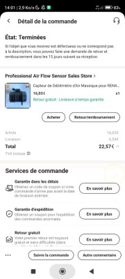

Bonjour à tous (ceux qui ont suivi le méli-mélo de ce sujet du forum).
Je reviens ici pour donner des nouvelles de ce problème "débitmètre", pour lequel je voulais faire le maximum d'investigations avant d'arriver à la conclusion suivante :
- un débitmètre a une importance beaucoup plus importante qu'il y paraît dans la chaîne de mises en causes possibles quand on a des problèmes tels ceux qui m'ont conduits à ouvrir ce fil de discussion...
Je rappelle que le fait d'avoir débranché mon débitmètre avait généré un comportement très différent en comparaison avec débitmètre branché : bien meilleur couple en dessous de 2.000 tr/mn, mais perte d'une 30 aine (évaluation) de chevaux.
Je rappelle aussi que ce débranchement temporaire du débitmètre avait généré 2 anomalies (successivement) au TdB.
J'ai fini par investir 20 € dans une "chinoiserie".
Résultat :
- le couple à bas régime est identique à "débitmètre débranché", MAIS sans anomalie TdB
- nul doute que la 30 aine de chevaux manquants après mes expériences"débranchement " sont revenus !
Interprétation (toujours) possible :
- la "chinoiserie" simule simplement le débitmètre et le calculateur génère alors des valeurs par défaut (comme lors d'un débranchement)
- les 30 ch sont revenus... simplement parce que la géométrie variable mon turbo était en forme durant ces constats.
Ce sont des interprétations possibles en effet.
Mais j'ai aussi remarqué la chose suivante, avec le nouveau débitmètre en place :
- au démarrage à froid, le moteur est plus équilibré et prend une 50 aine de tours par rapport à ce qui se passait avec l'ancien débitmètre.
Interprétation possible :
- cette "chinoiserie" donne une information "température d'air d'admission" qui manquait apparemment (d'ailleurs comme le diagnostiquait mon autre "chinoiserie" OBD2 test)
Quant aux 30 ch retrouvés, là encore, il se pourrait bien que "la chinoiserie" donne une information (plus fiable au moins) que ne fournissait plus l'ancien débitmètre.
Enfin, dernier constat :
- ma consommation instantanée, dans les circonstances précises habituelles au cours desquelles je la mesurais pour comparaison, est revenue aux valeurs habituelles relevées avec l'ancien débitmètre.
Bref, "la chinoiserie" (débitmètre) semble (semble !!!) être un "vrai" débitmètre, adapté à l'électronique embarquée de mon Espace 4 2.0 dCi 150...
Moralité (et jusqu'à preuve du contraire), voilà 20 € bien investis !
Je reviendrai dans quelques temps confirmer ou infirmer mes constats (patience SVP car 2eme COVID en 6 mois, je galère un peu...)

on ne doutait pas que le débimetre pouvait ètre en cause... sinon nous ne t'aurions pas guidé sur cette piste... :D
pour le reste, l'avenir te dira si tu as perdu 20€ ou pas.
personnellement, je n'ai pas les moyens de monter de la chinoiserie, j'achète donc directement la bonne pièce...
ps: le nettoyage de celui d'origine à la bombe de nettoyant frein et coton tige a été tenté avant "d'investir" 20€ ?
atomizer2024
Messages : 97
Année : 2009
grostoto a écrit : 08 févr. 2024, 13:58 on ne doutait pas que le débimetre pouvait ètre en cause... sinon nous ne t'aurions pas guidé sur cette piste... :D
Oui, merci de m'avoir permis de tester ce débitmètre "off", que je pensais générer un mode beaucoup plus dégradé, rendant le véhicule inutilisable.
Avoir désormais la certitude que la voiture fonctionne même "sans débitmètre" est rassurant, y compris au cas où mon "investissement" dans le nouveau débitmètre s'avérait finalement inutile...
Concernant ta remarque sur le "manque de moyens donc j'achète direct la pièce d'origine chez le concessionnaire de la marque" (j'extrapole peut-être juste un peu la conclusion... 😉), je te laisse le soin de peaufiner ton argumentaire...
Tarif Renault actuel pour un débitmètre ? (de toutes façons fabriqué... en Chine de nos jours ! 🤔)
Intérêt d'un tel achat, surtout s'il ne s'agissait pas du bon diagnostic ? (sachant qu'un simple passage "valise" est facturé... 80 € en moyenne !!!!?)
Je pense que tu es (apparemment en tous cas ! 😉) beaucoup plus "riche" que moi, et pas seulement de ton expérience/compétence concernant les véhicules Renault (et pas seulement peut-être) !
Et puriste...
Ce qui, pour un matériel comme un Espace 2.0 dCi de 2009, ne s'impose/justifie pas, selon moi.
Et pour 20 €
- j'ai potentiellement LA BONNE PIÈCE (et livrée à domicile !)
- et, cerise sur le gâteau, la possibilité de conclure ici sur un diagnostic plutôt convaincant, et qui pourra/pourrait peut-être servir à d'autres utilisateurs du forum...
NB : pour le nettoyage, je pensais avoir encore du nettoyant freins mais apparemment ce n'est plus le cas. J'en rachèterai à l'occasion (sans doute dans les... 15/20 € ? ☹️🤔🥴)

Tu aurais pu arguer d'un éventuel défaut de "garantie", mais à part cela, franchement, je trouve ton argumentaire un peu léger concernant "l'investissement inutile" selon toi...
Maintenant je répète, pour 20 € j'ai :
- une pièce officiellement à la bonne référence,
- ... livrée à domicile,
- ... qui dans le pire des cas ne risque pas de détériorer quoi que ce soit
J'attends donc ta réponse concernant le prix de ce débitmètre que tu appelles "la bonne pièce"...
Enfin, et ça corrobore un peu le reste de ton raisonnement :
- tu m'envoies chez... ACTION pour acheter des bombes nettoyant freins "pas chères"...
Hummm...
Les 65 km aller-retour pour aller chez ACTION (Chinon, le plus proche de chez moi), c'est gratuit peut-être ?
Tu sembles adepte du "y'a qu'à, faut qu'on", mais avec des arguments (très) partiels seulement.
Désolé, mais je ne souscrirai (peut-être ?) à ton argumentaire qu'après que tu l'aies développé un peu plus tout de même !
Et notamment une vraie analyse (chiffrée) sur le rapport "risque/prix" de mon investissement que tu balaies d'un revers de main.
Merci d'avance !
NB : perso, j'ai passé l'âge de jouer "à celui qui a la + grosse". Tout ce que je dis sur ce forum est fait pour aider SI POSSIBLE, pas pour envoyer des critiques acerbes non étayées.
Maintenant, si te dérange le fait que j'aie trouvé une solution à 20 € pour dépanner (durablement ? On verra bien !) un Espace 4 qui présentait des symptômes pouvant mettre en cause des centaines d'Euros avec"le bon diag" et/ou les "bonnes" pièces selon toi, je n'y peux rien.
Et je répète : peut-être qu'un autre utilisateur du forum trouvera dans ce fil de discussion une ébauche de solution pour un problème identique. Et avec ces symptômes, c'est soit 20 € soit des centaines...
Tous les debitmetres à fil chaud contiennent 2 capteurs de T, c'est le principe de la mesure de ces modeles là. donc on recupere l'info pour la gestion

gege08 a écrit : 09 févr. 2024, 06:56 il est vrai que les pièces adaptables ne tiennent vraiment plus longtemps, entre les 2 poulies dampers sur mon phédra qui n'auront pas tenu 40000 km à elles deux, les triangles sur ce même véhicule qui ne tiennent pas deux mois, etc etc.
maintenant, je cherche bien et je monte la pièce renault (triangles, silent bloc barre stab, damper,courroie accessoire) , et j'arrive à trouver approximativement au même prix que les sous marques, pas en France évidemment.
Bonjour "gege08"
pour les pièces mécaniques, je suis d'accord à 100% avec toi.
J'en ai même fait l'expérience moi-même, toujours sur ma vieille 307, dont j'ai fait changer les bras de suspension avant chez "Nor****o", et qui sont de nouveau bons à changer.
À cause des silentblocs évidemment, après 4 ans et 20.000 km.
Et alors qu'ils étaient apparemment d'origine, et que j'ai encore fait moi-même plus de 90.000 km avec la voiture avant de décider leur remplacement (j'ignore si l'ancien propriétaire les avait déjà remplacés, mais j'ai acheté la voiture à 257.000 km).
De toute évidence dans cet exemple, les bras de suspension montés par"Nor***o" sont des pièces de mauvaise qualité...
Ceci dit...
S'agissant dans ce fil de discussion, de pièces uniquement électroniques (ou à gouverne électronique si on parle des pièces mobiles du circuit d'alimentation air/carburant dans sa totalité, y compris EGR par exemple), le fond du problème est un peu différent.
Le moteur M9R est suffisamment diffusé dans le monde pour avoir généré un appétit commercial non négligeable, jusqu'à la Chine évidemment...
C'est d'ailleurs pourquoi j'ai émis l'hypothèse que mon débitmètre "chinois" à 20 E pouvait éventuellement n'être qu'un leurre électronique, simulant simplement la présence d'un débitmètre et laissant l'électronique générale fonctionner en mode dégradé (mais trop peu dégradé pour qu'un utilisateur lambda s'en rende compte peut-être...)
Mais dans MON cas, j'insiste bien, dans MON cas, les symptômes que j'avais, les tests que j'ai réalisés avec l'ancien débitmètre simplement "off", m'ont permis de détecter précisément les effets de cette tactique.
La présence du nouveau débitmètre, cette "chinoiserie" qui semble outrer certaines personnes ici, a provoqué un changement de comportement de ma voiture bien différent de ce seul test "débitmètre off".
J'en déduis qu'il y a bien une sonde de débit d'air ainsi qu'une sonde de température, toutes deux cohérentes avec les valeurs requises par la gestion air/carburant du moteur.
Enfin, de toutes façons, un débitmètre à fil chaud, non mécanique (comme les plateaux sonde d'injection "K" par exemple, qui ne sont au contraire QUE mécanique et règlent le débit de carburant selon une unique valeur de débit d'air !) quoi qu'il en soit ne recèle théoriquement que ces 2 seuls éléments... et peut-être 1 ou 2 résistances d'adaptation (j'ouvrirai le mien un peu plus tard pour vérifier)

"S'agissant dans ce fil de discussion, de pièces uniquement électroniques (ou à gouverne électronique si on parle des pièces mobiles du circuit d'alimentation air/carburant dans sa totalité, y compris EGR par exemple), le fond du problème est un peu différent."
c'est là que tu te trompes, je peux te certifier , en tant qu'électromécanicien (ayant également un BEP en électronique) qu'il y a composant électronique et composant électronique, selon la qualité de celui ci, la tolérance sera plus ou moins grande, donc pour un composant qui va te donner un signal bien précis, si la tolérance est trop large, il donnera une info, certes suffisante pour que le moteur fonctionne, mais pas assez précise pour un fonctionnement optimal et c'est sans parler de la qualité de la soudure qui peut engendrer des micro résistances, et qui modifient la valeur reçue par le calculateur (pureté du fil à souder par exemple, quand j'étais jeune, je faisais des décodeur d'une chaine bien connue, il existait de l'étain à 30% et 60% d'étain, avec le second, tout fonctionnait, avec le 1er, tu n'avais pas l'image, car micro résistance+ micro résistance+ ...+ ....+ = valeur totalement faussée)
