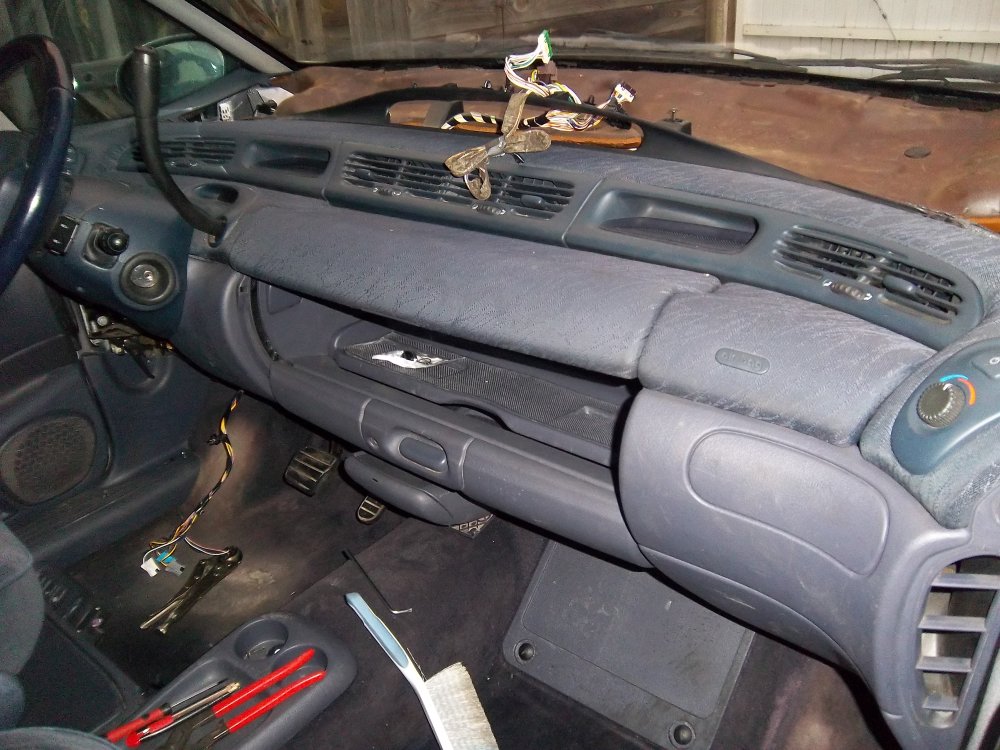

Suite du chantier nettoyage !
On passe à l'avant, nettoyage des 2 bacs sous les sièges pleins de saletés innommables, reliquat de sandwich moisi !!!!
Nettoyage de la boite à gant et du rangement supérieur, même combat !!!
3 passages au produit moquette, je laisse la dernière couche oeuvrer cette nuit sur les tapis.
Les sièges ont meilleure mine !!!
Les sur-tapis partent directement à la poubelle, je verrai, quand j'irai en casse la semaine prochaine, si j'en trouve, sinon, j'en achèterai sur Ebay, mais bon, mettre 70€ là-dedans, ça m'em*******e !
Atelier couture sur le siège conducteur, c'est déjà ça de fait !
Vérification des warning qui ne fonctionnent pas ===> fusible claqué (15a quand même !)
Mais j'ai idée que le toit ouvrant est branché dessus... Pas eu le temps de me pencher sur le problème. A vérifier dans le futur !
Réfection de certains faisceaux dans le compartiment moteur, un peu cuits par la vieillerie !
En même temps, vérification du filtre à air.., bonne surprise, il est tout neuf, tout comme l'huile. Une révision récente a eu lieu, tant mieux.
Ne reste que la boite à traiter et vérifier les filtres d'habitacle.
Je me suis aperçu que le joint de pare-brise se décollait côté conducteur ====> Traitement et collage.
Demain, je me pencherai sur la lunette ouvrante, un vérin saute. En cause la rotule qui a tourné, mais impossible de la desserrer ou resserrer, elle tourne sur elle-même. J'ai arrosé de dégrippant, j'espère que demain, je pourrais traiter ce problème.
