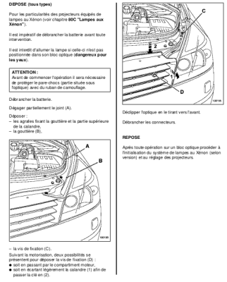

Bonjour ! En essayant de changer l'ampoule de mon phare j'ai malencontreusement fait tomber le petit clips métallique qui la retient, au fin fond du moteur. Je vais devoir enlever le phare pour le récupérer. Mais je n'arrive pas à voir comment atteindre la deuxième vis du phare, celle qui est derrière la calandre. Comment est-ce qu'on démonte le calandre sur ce modèle Phase 4 svp ? Merci !

voilà la méthode pour les ph1 normalement; peut être similaire sur les ph4:
