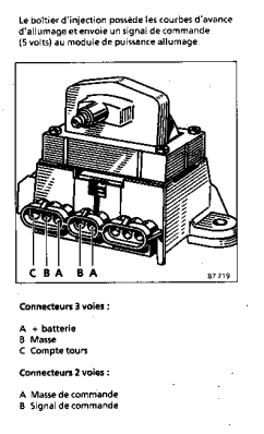

Il y a aussi ce bidule:
Capture d’écran_2024-01-31_20-29-24.png (39.35 Kio) Vu 5016 fois

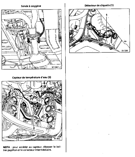

Et ce truc là:

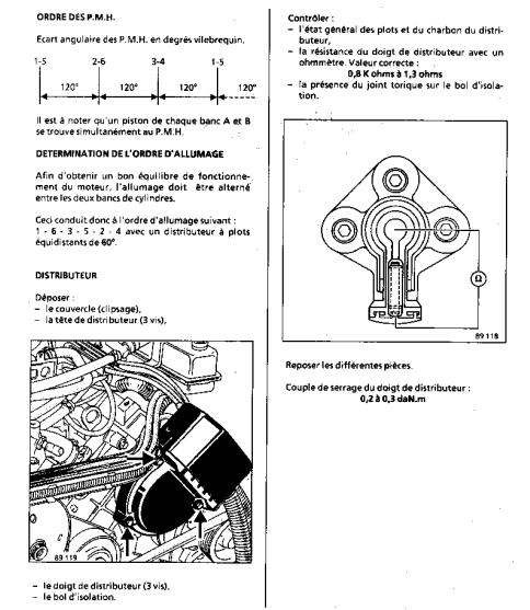

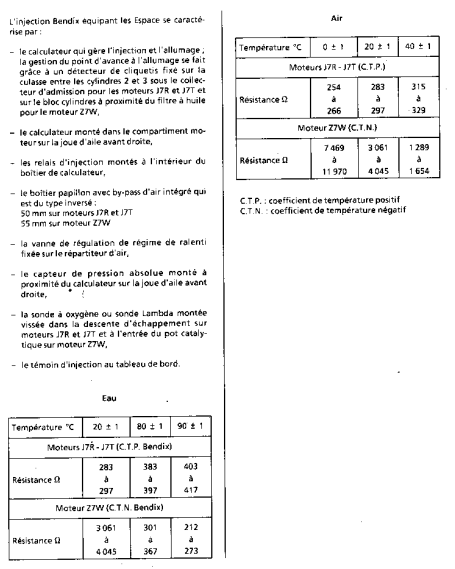

Plus quelques infos générales sur le bazar:

J'opterai pour le capteur de température d'eau à contrôler.
S'il n'envoie pas la bonne température à chaud, le mélange reste trop riche et cela ne redémarre pas.

Sigma a écrit : 31 janv. 2024, 20:35 Salut
quel est le comportement exact quand ça ne démarre pas?
le démarreur se lance quand même?
As-tu un antidémarrage sur ta voiture?
La piste du capteur PMH c'est une bonne idée!
Et ce truc là:
Salut!
Oui, le démarreur se lance toujours parfaitement et je il n'y a pas d'antidémarrage.
C'est donc vraiment le processus d'allumage qui ne se fait pas dans ces moments-là.
On ira voir du coté des capteurs de température d'eau et PMH déjà.
Merci pour vos lumières!!

1 piste :
Doigt d'allumeur et distributeur.
J'ai eu cette farce quand j'ai redémarré mon V6, il y a 9 ans !
