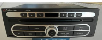

c'est un cabasse comme celui ci (image du net)
nagrrra
Messages : 1768
Re: antenne radio
Message non lu par nagrrra »
Tu peux donc commencer par extraire l'appareil pour vérifier le bon raccordement des connecteurs (notamment celui de l'antenne). Ensuite, de mémoire, il me semble que l'amplificateur d'antenne se trouve caché derrière la garniture de custode droite (au dessus de la vitre qui comporte la sérigraphie d'antenne / vérifier qu'il est bien alimenté).
