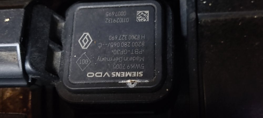

gege08 a écrit : 10 févr. 2024, 12:01 "S'agissant dans ce fil de discussion, de pièces uniquement électroniques (ou à gouverne électronique si on parle des pièces mobiles du circuit d'alimentation air/carburant dans sa totalité, y compris EGR par exemple), le fond du problème est un peu différent."
c'est là que tu te trompes, je peux te certifier , en tant qu'électromécanicien (ayant également un BEP en électronique) qu'il y a composant électronique et composant électronique, selon la qualité de celui ci, la tolérance sera plus ou moins grande, donc pour un composant qui va te donner un signal bien précis, si la tolérance est trop large, il donnera une info, certes suffisante pour que le moteur fonctionne, mais pas assez précise pour un fonctionnement optimal et c'est sans parler de la qualité de la soudure qui peut engendrer des micro résistances, et qui modifient la valeur reçue par le calculateur (pureté du fil à souder par exemple, quand j'étais jeune, je faisais des décodeur d'une chaine bien connue, il existait de l'étain à 30% et 60% d'étain, avec le second, tout fonctionnait, avec le 1er, tu n'avais pas l'image, car micro résistance+ micro résistance+ ...+ ....+ = valeur totalement faussée)
Merci pour ce complément d'argumentaire.
Je ne pense pas "me tromper" car je suis parfaitement conscient de ce que tu dis.
Toutefois, je répète, un débitmètre massique à fil chaud n'a de précision qu celle des 2 composants principaux, à savoir un capteur de température et une mesure de débit.
Et tant qu'à fabriquer un débitmètre, fût-il -chinois, quelle est la différence de précision (possible en fabrication) entre "la bonne" pièce et la bête pièce à 20 € ?
Alors que même pour ce prix, les chinois se donnent la peine de fournir des références différentes selon la référence d'origine constructeur.
Et je dis bien constructeur, pas équipementier !
Et vu les nombreuses références équipementiers qui existent pour ce débitmètre (avec des tarifs qui s'étalent de 70 à... plus de 250 € !!!!!!!) , qui peut GARANTIR que sous prétexte de l'acheter chez "Oscar" ( 😉 par exemple) elle présentera des caractéristiques et plage de tolérance qui feraient regretter les 20 € de "chinoiserie" ?
J'ai vainement cherché la référence équipementier sur le web, en neuf (pour voir le prix éventuellement).
Apparemment, ça n'existe plus nulle part (même hors France).
Alors oui, je répète, OK sur le fond de ton raisonnement, mais dans la pratique, que proposerais-tu toi-même dans les circonstances décrites dans ce fil de discussion ?

grostoto a écrit : 10 févr. 2024, 12:58 No comment..chacun voit midi a sa porte, je suis fainéant de nature, je te laisse en tirer les conclusions que tu veux.
PS: j'ai parlé de ref ET de marque identique.. pas uniquement de ref(comme tu le fais).
Des débitmètre, je pense que tu peux chercher sur le forum, il y a tout ce qu'il faut.
A 20e le truc, même sur mon auto, je ne le monte pas, vu l'importance de ce capteur, et vu les retours qui sont présent sur le forum et mon expérience perso.
Tant mieux pour toi si cela fonctionne, j'en suis très content pour toi.
Tellement "fainéant" (puisque tu le dis) que tu ne réponds toujours pas à la simple question du chiffrage de TA position (technique), que je ne peux accepter sans cela, puisque tu considères la mienne comme malvenue...
Quant à acheter un débitmètre d'occasion, comment dire...
Pour quelqu'un "qui n'a pas les moyens", je trouve cette proposition osée, s'agissant d'un matériel sujet à l'usure (temps ET kilométrage)...
J'attends ton chiffrage...
Si tu oses "oublier" aussi momentanément ta "fainéantise", évidemment, pour le bien du forum au moins.
Et honnêtement (aussi), même si ma "chinoiserie" à 20 € est hors tolérances de quelques % , je continue de prétendre que tu auras du mal, CHIFFRES À L'APPUI, à démontrer "l'ineptie " que tu prêtes à mon investissement !
Allez, courage STP, et merci d'avance !
(et sincèrement MERCI pour certains de tes arguments et informations, mais ça ne justifie pas TOUT de certains de tes propos, à mon endroit en tous cas...)

Seul le temps permettra de savoir si tu fais le bon choix.
Pour le chiffrage, je ne saurais le faire... vu que je n'ai pas les références... basique comme réponse.
Mais le simple nettoyage ne m'aurait quasi rien coûté vu que j'ai le nettoyant en stock ( au même titre qu'un baril de lessive).
Un chgt par une pièce neuve, même ref même marque, cest une centaine d'euros, et tranquille pour les 10ans a venir..
Bref, chacun fait comme il veut (en tenant ou pas compte des l'expérience des autres, écrite sur le forum . Tu n'es pas le 1er a avoir cette panne) pour le reste, tu interprètes mes propos à ta sauce, et là je n'y peux rien.

grostoto a écrit : 11 févr. 2024, 04:53 Seul le temps permettra de savoir si tu fais le bon choix.
Hummm (à nouveau...).
"Basique" (facile) en effet, mais comme... NON réponse (plus exactement) !!!
Nettoyant freins , je n'en ai pas sous la main...
Si j'en avais eu, j'aurais nettoyé...
Mais rien ne dit que cela aurait été "la bonne" méthode (suffisante)...
Autrement dit, tu ne réponds toujours pas au fond du sujet qui a consisté pour toi à prétendre que "tu n'as pas les moyens" de mettre 20 € pour essayer de résoudre le problème...
Sous entendu, j'ai 20 € à jeter par les fenêtres (et sous-entendu un peu plus précis : je suis grosso modo un idiot d'avoir tenté cette option "chinoiserie")
La référence de la pièce d'origine est très répandue (apparemment sur pleins de modèles pourtant très différents chez Renault).
Très facile à trouver (la référence, pour la "bonne" pièce, comme tu dis... Celle que tu aurais trouvée où ??? Achetée d'occasion ?????), je la mets malgré tout en photo pour te faciliter la tâche (et ainsi trouver facilement "la bonne" pièce...)
65 km pour aller chez ACTION à Chinon pour trouver du nettoyant freins "pas cher", Idem, tu n'en parles plus non plus...
Statistiquement, je persiste à prétendre que j'ai eu raison...
Et voici également pourquoi, comme tu sembles aussi "oublier" :
- investir dans "la bonne" pièce au lieu de ma "chinoiserie", ça suppose AVANT TOUT d'avoir réalisé... UN DIAGNOSTIC FIABLE !
Donc, pour le commun des mortels, un passage initial à la valise, pour 80 € minimum e n concession (et je n'ai rien d'autre sous la main pour une telle opération).
Donc j'insiste, peux-tu chiffrer "la bonne" solution selon toi, puisque j'ai été assez bête pour "avoir les moyens" de dépenser 20 € pour une pièce qui semble correspondre au problème, et livrée à domicile (ce n'est pas un détail, quand on habite la cambrousse comme moi !).
Merci de t'investir encore un tout petit peu stp, pour au moins justifier tes propos à mon égard (au sujet de ces 20 €).
Ou à défaut, au moins pour le bien des forumeurs qui auraient un problème similaire à celui que j'ai soulevé dans ce fil de discussion !

Merci pour la ref (bien que la photo soit à l'envers, mais bon passons.....).
donc j'aurais acheté ceci:
https://www.moteurs-babin.com/1657-vdo- ... 80065.html
fournisseur sérieux, pièce non contrefaite, qui durera dans le temps sans que je n'ai à me poser de question sur la fiabilité du bouzin.. (je te laisse simuler le prix total avec les frais de port, c'est assez basique je ne suis pas expert en chiffrage..)...
Vos polémiques ne m'interressent aucunement, et je garderais pour moi l'avis que j'ai des experts automobiles (cela vous permettra de laisser de nouveau votre imagination scénariser ce que je "sous-entend".... mais qui est le seul fruit de votre imagination... débordante. lol.
mais clairement monter une pièce bas de gamme avec votre passé, j'y vois quand même une tentative de suicide du moteur..ou une approche 'cette bagnole ne vaut rien, si le moteur claque, je m'en contrefiche, alors allons au moins cher, et aléa jacta est).

C’est facile à changer ce Débitmetre ? Y a-t-il un tuto ? C’est presque urgent…

non, pas difficile, il est situé après le filtre à air, qui lui est très mal situé, et il faut démonter la batterie pour y accéder
attention aux composants visibles dans le débitmètre, très fragiles

gege08 a écrit : 30 août 2025, 08:41 salut
j'en ai changé un récemment, j'ai pu le changer sans déposer la batterie, compter 15mn maximum.
je l'ai pris chez dp auto, exactement la même ref et marque que celui d'origine, emballage renault.
https://www.dpauto.fr/2525-3131-debitme ... ontinental
138e le morceau.

pas donné, mais au moins en renault, tu es sûr de ne pas y retourner dans 3 mois.
et le démontage de la batterie, c'est pour le filtre à air, je me suis mal exprimé

Mon Espace 4 2.0 l DCI 150 a 295000 kms et depuis quelques semaines, il consomme plus de 10 l aux cent. Comme j'avais vu que le débitmétre d'air s'encrassait à la longue et que c'était facile à nettoyer avec un produit spécifique, j'ai acheté une bombe de nettoyant de débitmétre et j'ai enlevé le filtre à air que je vais remplacer. J'ai sorti la batterie mais je ne sais pas comment déposer ce débitmètre. La boîte à fusibles me gêne. Y a-t-il une astuce pour une dépose facile?
Merci d'avance

Une consommation aussi importante,peut venir aussi de la sonde lambda en amont du catalyseur qui commence à fatiguer…10l au cent en quelle condition ?ville ?autoroute?mixte?
Regarde aussi de se côté les valeurs de la sonde si tu le peux.Son voltage et aussi le mélange air/gasoil.

Sinon, tu sais comment démonter le debitmètre ?

Il va falloir que tu démontes la batterie pour bosser tranquille et propre,tu démonte la boîte à filtre à air tu auras accès tranquillement.
Grostoto à réussi à le faire sans démonter la boîte à air.
Mais bon il a de l’expérience au vu de ces dires et l’aide qu’il apporte ici.
Pour la sonde,regarde sur le forum dans mes posts,je viens de la changer.

vu le kilométrage, un chgt du débimètre serait plus judicieux qu'un nettoyage.
