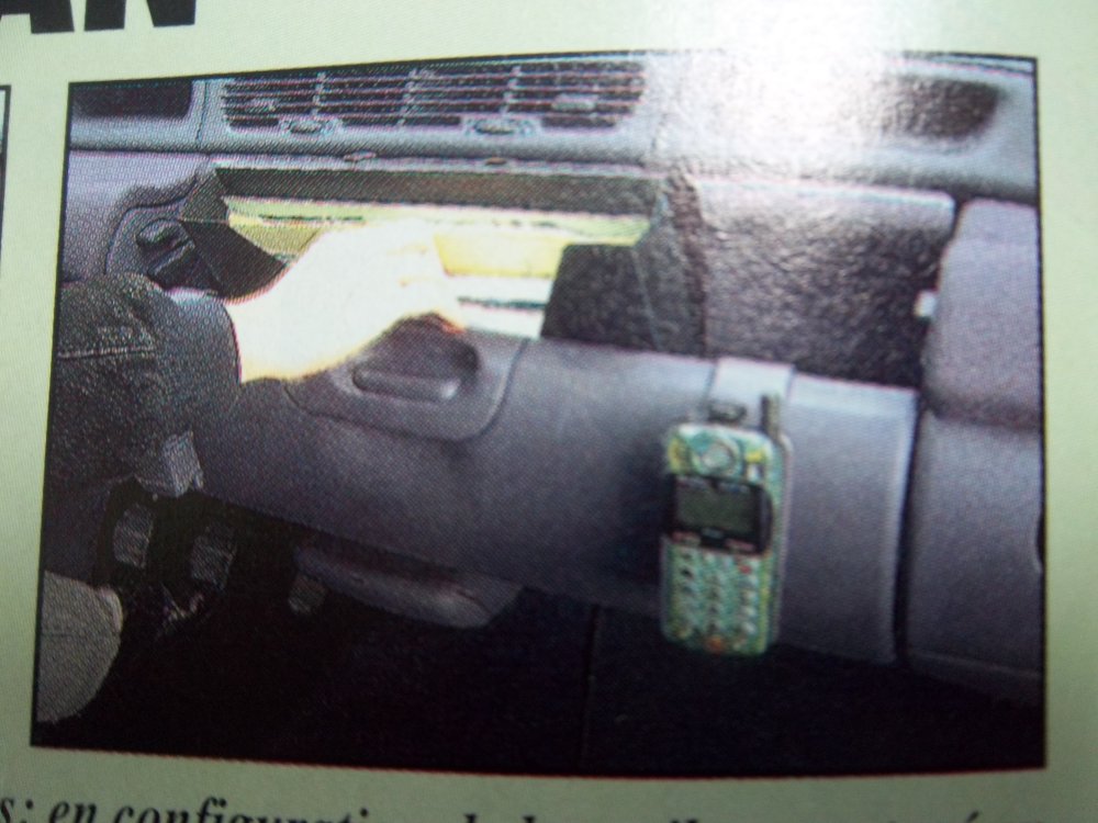

EAime a écrit : 02 févr. 2024, 09:20 Jamais entendu parler de cet accessoire !
Sur mes "3", j'avais collé une feutrine antidérapante sur le petit emplacement pile à sa taille, près du levier de frein à main, et la télécommande y avait sa place, à portée de main pour le passager, s'il voulait baisser le son, par exemple !
Je viens de recevoir ce N° du Moniteur Automobile traitant du "3".
En effet, cet accessoire existe ! :D
sommep
Messages : 85
Enregistré le : 21 août 2006, 22:18
Re: Que pensez-vous de celui-ci (Espace 3 V6 RXT 1998) ?
Message non lu par sommep »
On dirait plutôt un téléphone portable non ?
Espace III Court - 2.2 dci Privilège 2001 - 335000 km
Messages : 9085
mes télécommandes ne ressemblent pas à ça.

Messages : 9085
la oui.. à refaire en imprimante 3d ?
Messages : 20468
Avec la légende, c'est mieux ! :mrgreen:

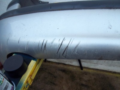

Messages : 20468

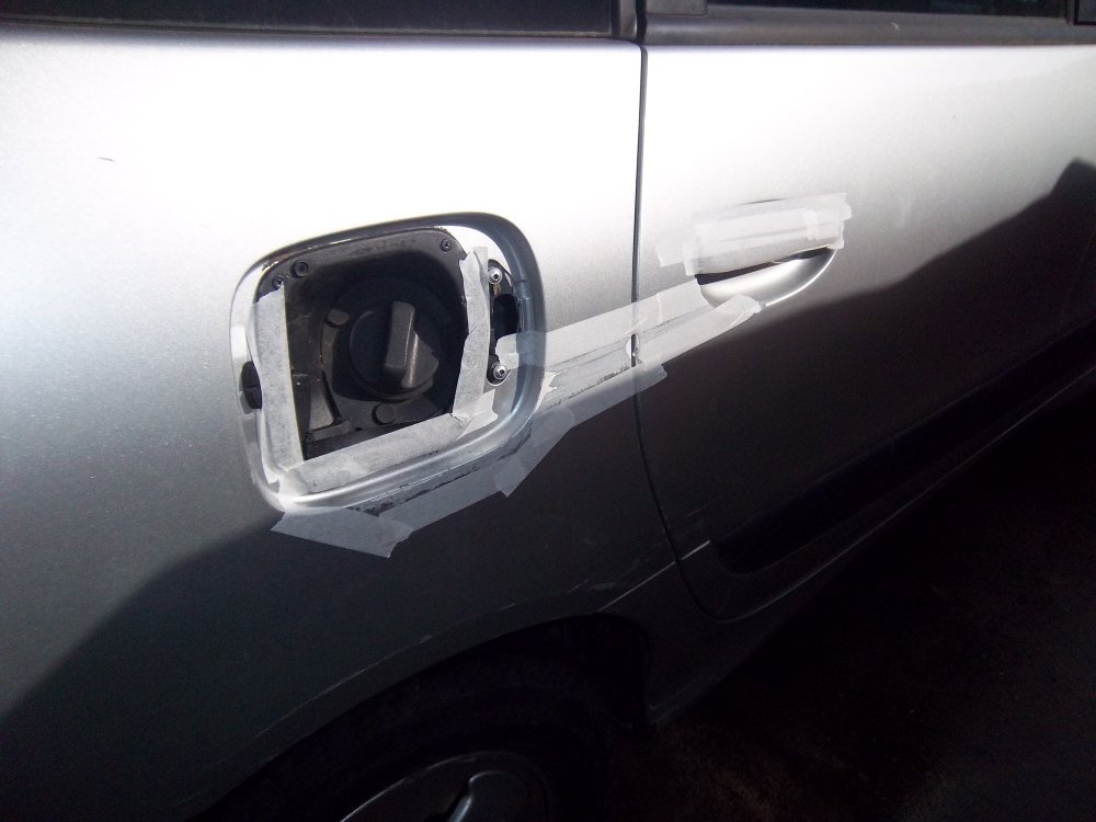

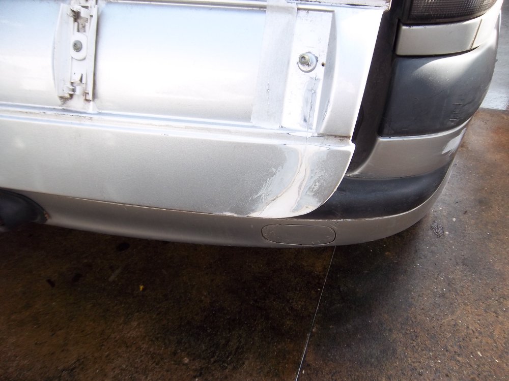

Retour du beau temps, donc, atelier carrosserie !
Hayon,
Pare-choc AV et AR (en attendant son remplacement)
Aile ARD (ça va être touchy... :? )
Démontage du P.C. Arr cette après-midi, pour le traiter correctement.
Messages : 3912
Localisation : 78 Yvelines
Message non lu par yves78 »
Tu refais une peinture complète ?
Messages : 20468
Bonjour Yves,
Peinture complète des pare-chocs et du bas du hayon.. On ne devrait pas trop voir la différence de teinte.
Le plus touchy sera le rattrapage de l'ARD... :?
Les traces.... Au polish ! :wink:

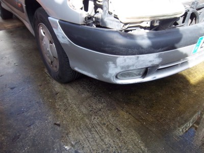

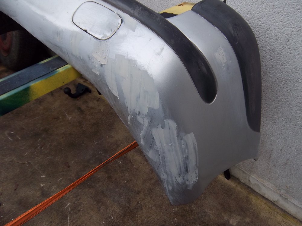

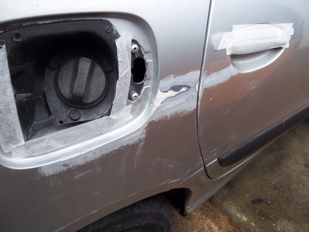

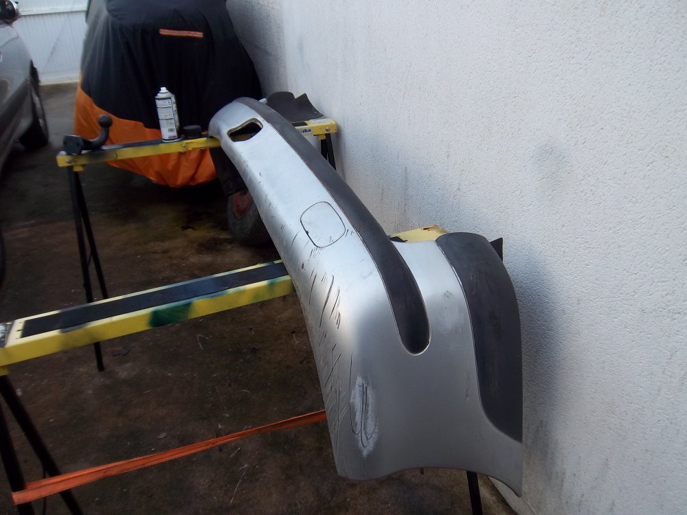

Ca donne ça, pour le moment :
Et évidemment, retrait de la roue de secours........ A plat !!! :lol: :lol: :lol: :lol:
Retrait du pare-choc AR
Il y aura du boulot !

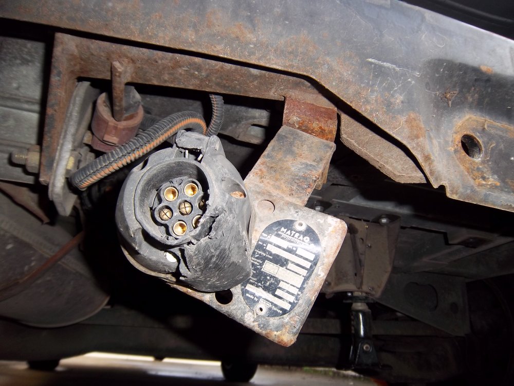

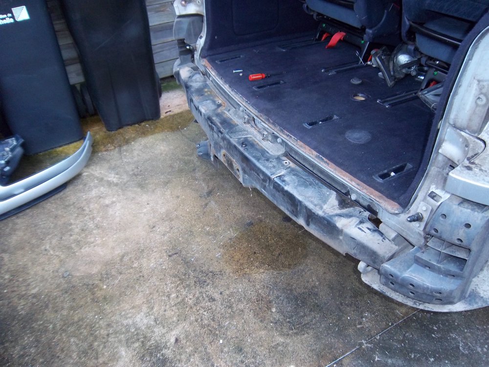

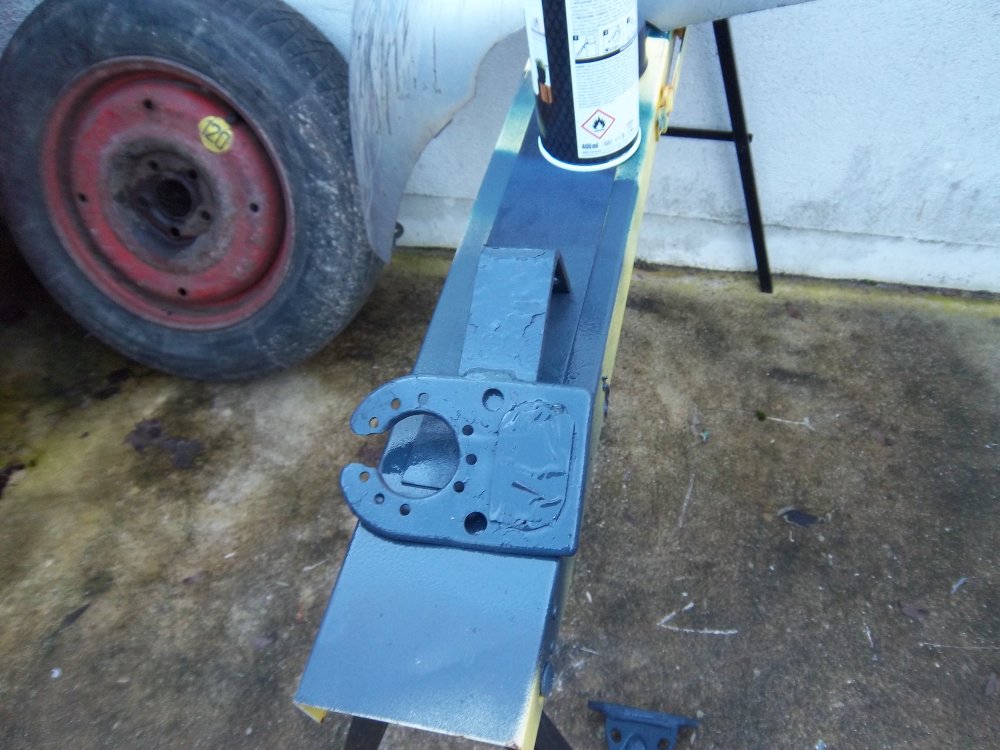

A nu, traverse déformée. Redressage et peinture à venir !

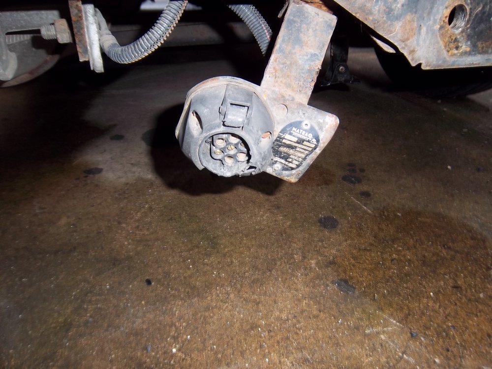

La prise d'attelage fait la tronche !
Mise en apprêt du support de prise
Ponçage léger, à peaufiner demain

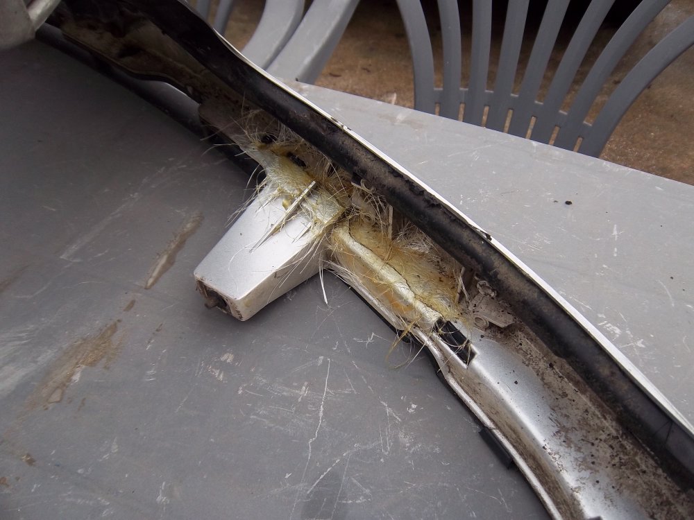

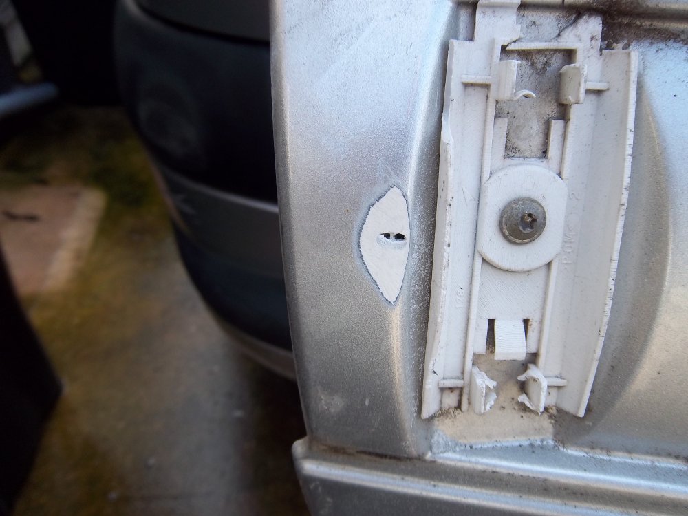

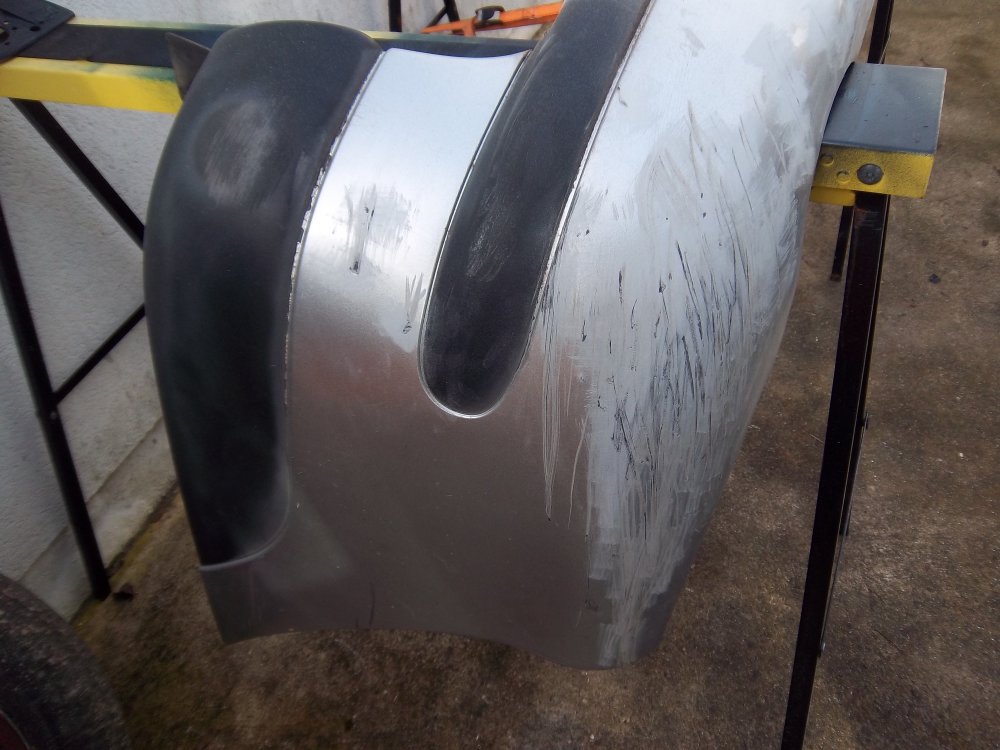

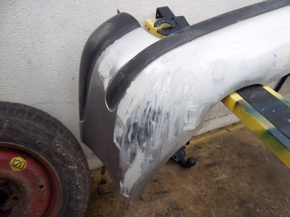

Suite ce matin,
Ponçage et masticage.
Réparation à la fibre de la calandre
Edit 17h30,
Parties à repeindre poncées, plus qu'à attendre une journée ensoleillée et sans vent (je bosse en extérieur !) pour la partie apprêt et peinture !
Remise en place d'une calandre en meilleure état (là, je bénis cette couleur grise métal 647, la plus courante !!), et remplacement des ampoules d'origine par des leds, on voit tout de suite la différence !

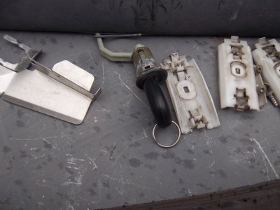

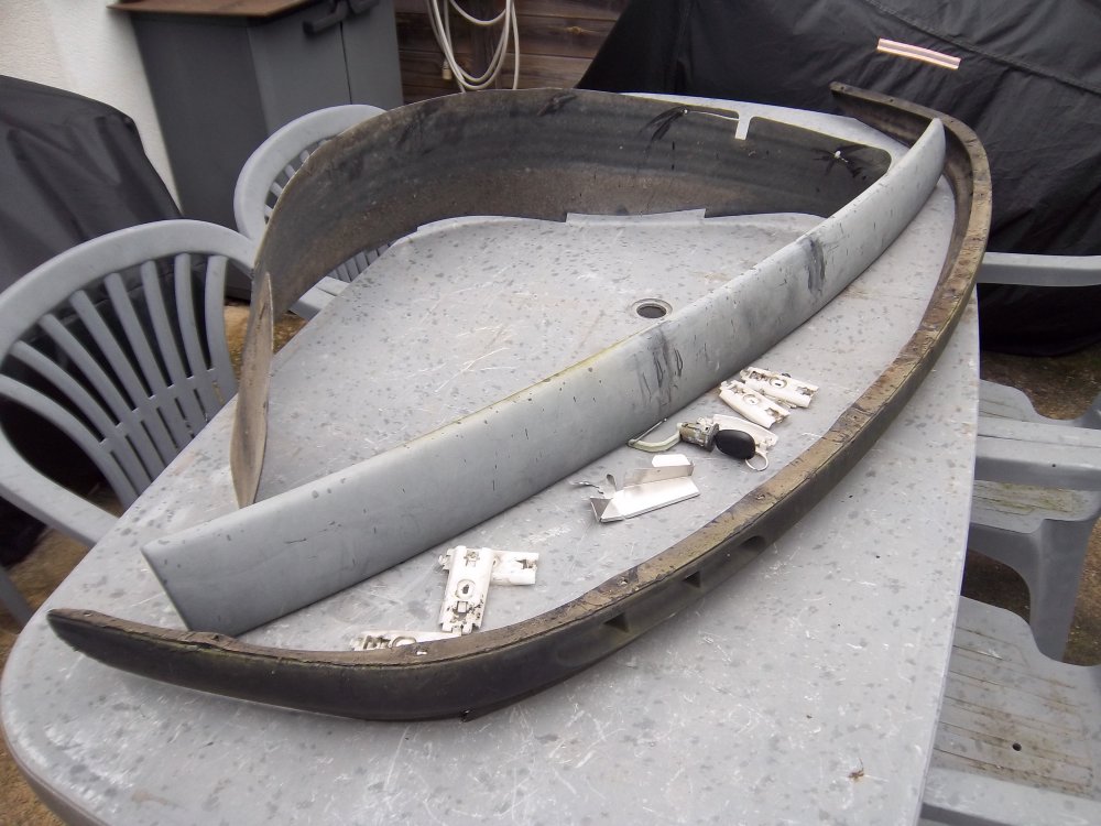

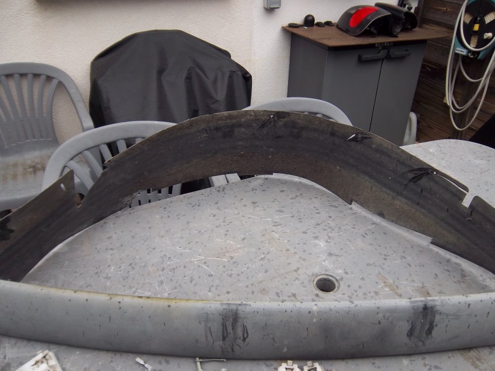

Messages : 20468
Retour fructueux de casse,
1 barillet de porte AVEC sa clé,
1 bandeau de hayon AR (complet, ce coup-ci... Trouvé sur un donneur dont la garniture intérieure avait été découpée juste au niveau de la poignée.... Ca rappelle qque chose ! :mrgreen: ),
1 lame de pare-choc,
Et un passage d'aile ARG pour Chtimi73 !!

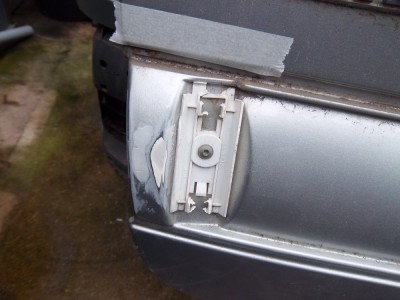

Messages : 3912
A noter qu'il y a deux hauteurs de lame de bouclier. Sur les anciennes il y a 1 cm de plus.
Attention aux bordures !
Messages : 20468
yves78 a écrit : 21 févr. 2024, 15:53 A noter qu'il y a deux hauteurs de lame de bouclier. Sur les anciennes il y a 1 cm de plus.
J'ignorais ce détail !! :lol: :lol: :lol:
Celui-ci provient d'un 2.2DCI.

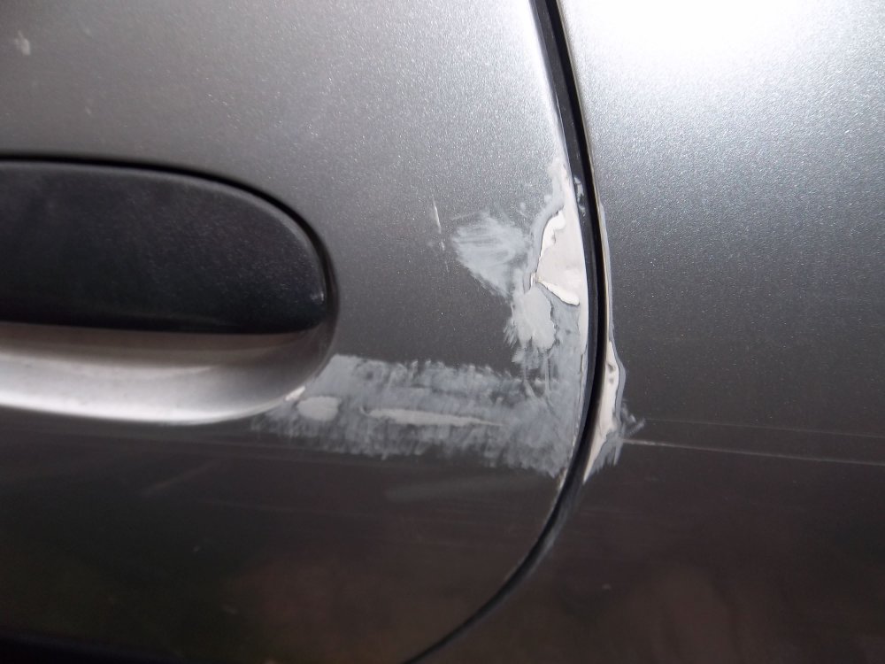

Messages : 20468
Retourné en casse pour CurvyEspace, entre 2 averses, et surprise...
1 RXT rentré dans l'intervalle !
J'ai trouvé mes garnitures de portière !!!!
