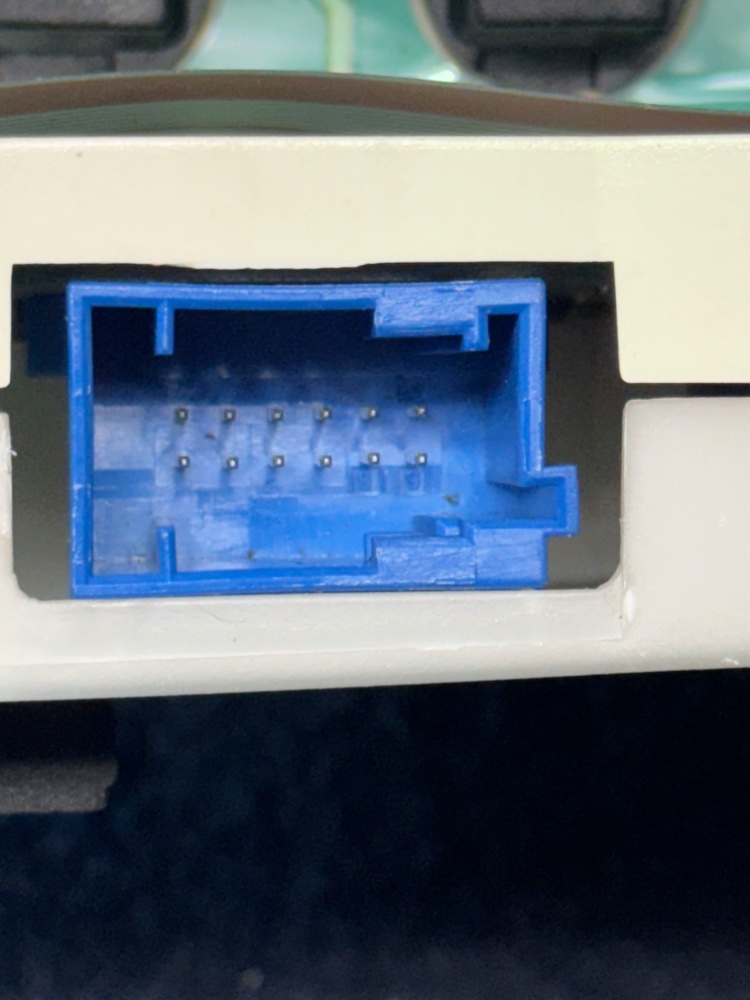

Lorsque le tableau de bord est déconnecté , posé sur l'établi, et que j'applique 12 V sur les côtés d'une des ampoules , toutes les 6 lampes centrales du tableau s'allument.
Ce cas n°2 est explicité ainsi dans un post du forum : "Pb de communication entre le hacheur de régulation d'intensité et le tableau de bord. Contrôler la connexion TDB et la continuité de la ligne entre le hacheur et le tableau de bord".

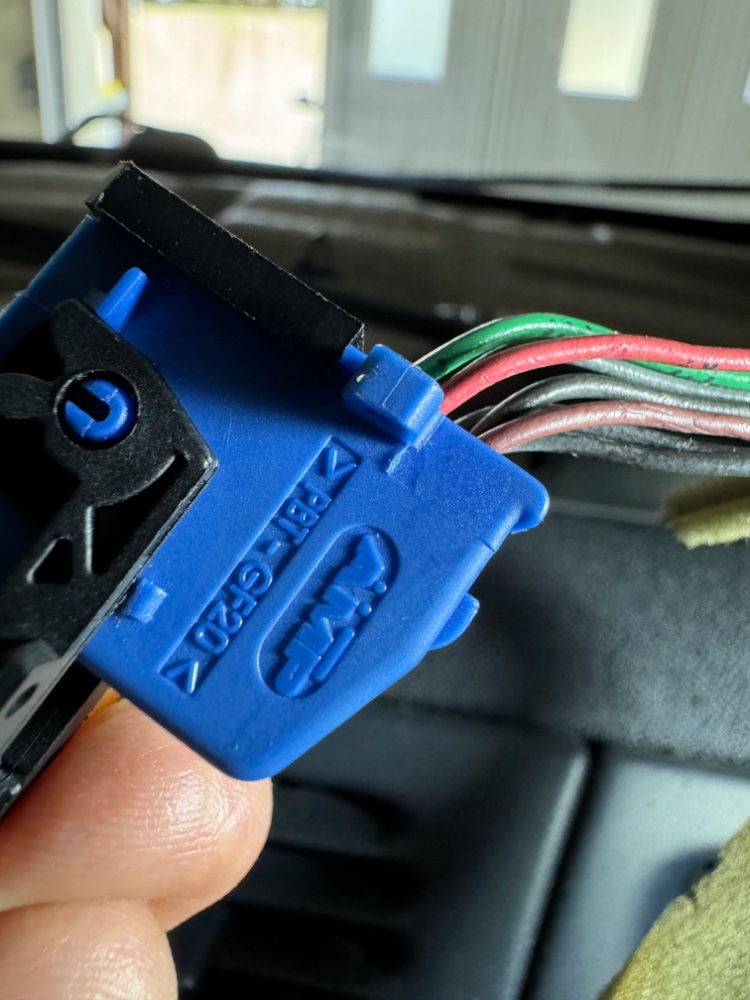

Je n'ai pas le schéma de schéma électrique du circuit qui alimente connecteur bleu à 12 voies au niveau de TDB . le faisceau qui l'alimente contient 7 fils : 1 rouge, 1 vert/rouge, 1 gris, 1 violet et 3 fils noirs ..... Qui fait quoi ? Si vous avez une idée je suis preneur.
Mon idée serait d'identifier quels sont les 2 fils du faisceau qui commandent l'éclairage des 6 lampes via le connecteur et le circuit imprimé souple , de couper les 2 fils avant le connecteur bleu du TDB et de les dériver directement sur les fiches métalliques d'une des 6 ampoules permettant ainsi à nouveau l'alimentation des 6 lampes via le circuit souple imprimé.

Sigma, un grand merci pour ton post. Mon TDB n’a que 2 connecteurs de raccordement : 1 bleu de 12 broches qui manifestement gère les infos du TDB et un petit connecteur noir 6 broches qui , à priori, gèrerait les signaux de l’autoradio.

j'essaye de trouver le brochage de ce connecteur 12 voies sur la NT8196A postée précédemment par JLB dans un autre sujet de cette section, et c'est pas évident
https://elic52.free.fr/Espace/SchemasEspace3.zip
Surtout si ta version est antérieure à cette NT...
En tout cas il doit y avoir pas mal de trucs similaires: notemment je vois bien un connecteur 6 voies pour la partie autoradio.
mais je ne trouve pas clairement le détail du 12 voies, faut y aller par élimination...
Les pins 5 et 6 sont reliées à l'UCH et apparemment on est dans une communication numérique vu que ces deux fils servent à de multiples indications (témoin frein à main, LDF, T° eau etc...).
Les pins 13 et 26: pression huile
Là j'ai identifié le compteur comme l'élément "247" sur les schémas... si tu as le courage d'explorer en détail tous les schémas pour voir qui fait quoi.
On voit un connecteur 995 sur un des dessins qui se plante dans le compteur mais pour l'autre connecteur ce n'est pas super clair...
Ca devrait quand même ressembler fortement à ton montage.
